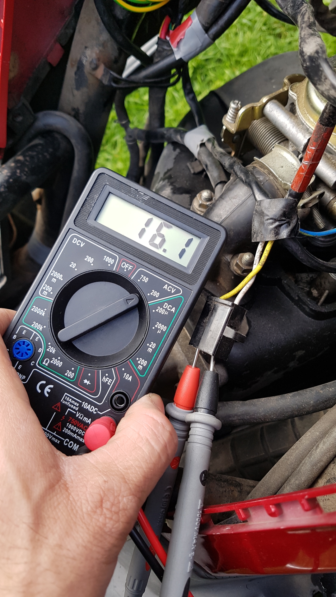

Direkt bei der Lichtmaschine gemessen. Der Strom kommt von dem Weißen Kabel

Rotes Kabel 25 V
Weißes Kabel 12 V
Auch wenn Roller läuft, kommen bei Akku weniger als 12 V. In den Tagen davor, habe ich manchmal 13-14 V gemessen. Ratlosigkeit((((

Das gelbe und das weiße Kabel müssen bei laufendem Motor und mittlerer Drehzahl locker 25V Wechselsapnnung haben . Ist das so ?

Wenn der Roller läuft, kommen im DC Messbereich Bei Rot 12 V.
Bei anderen Kabel kaum was.
Im AC Mеssbereich kommen bei ROT 25 V, bei Weiß 12 V.
Grün und Gelb, kaum was

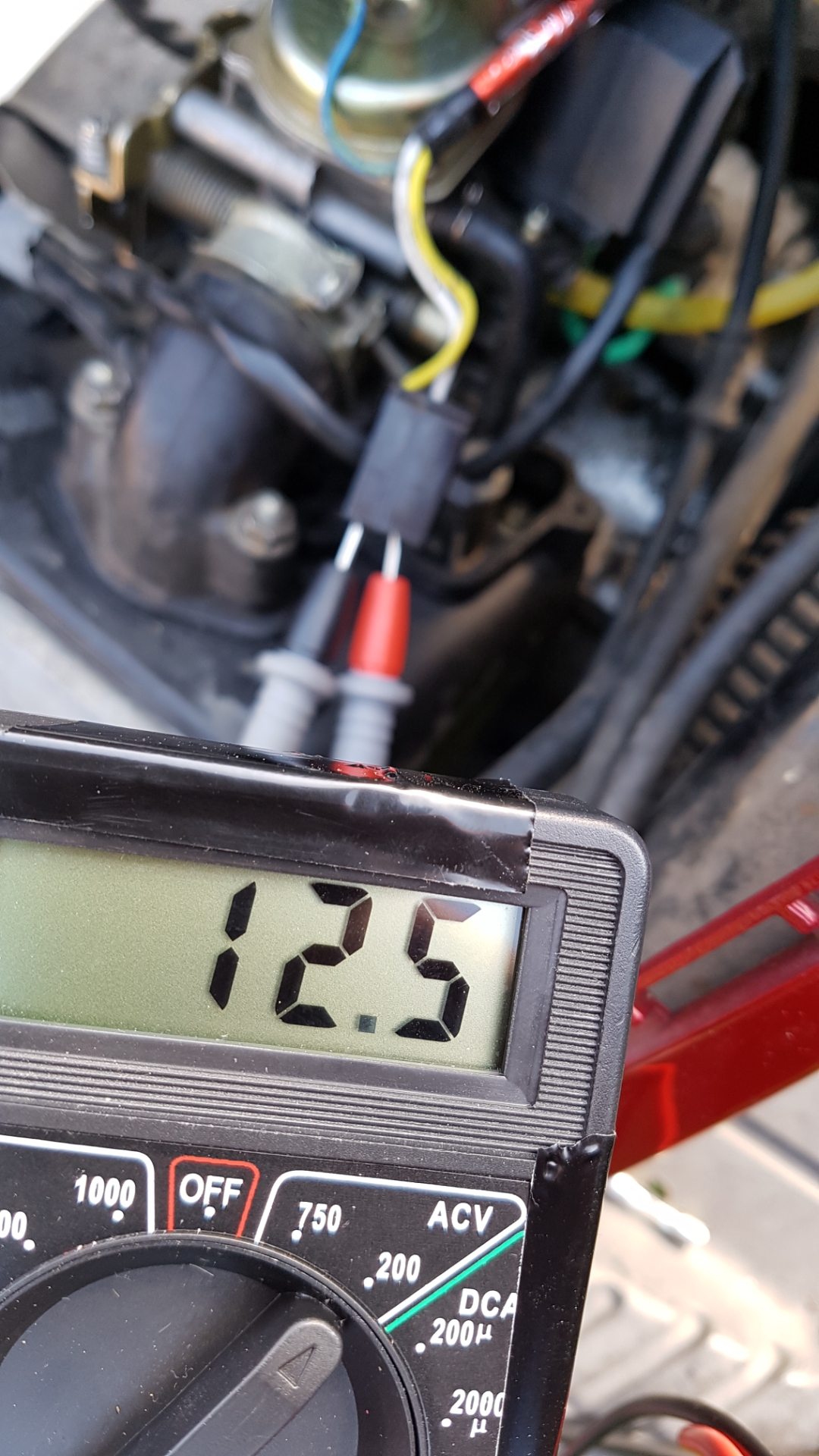

Habe jetzt den Kabelbaum getauscht. Und es ist genau so, wie es war(((((((( Gibt es noch was, was ich machen kann?????
Ist es Richtig, das von der Lima im AC Messbereich 12 V kommen????

ist bei höherer Drehzahl definitiv zu wenig.

Habe das Problem gefunden und repariert.
Die LIMA war kaputt.
