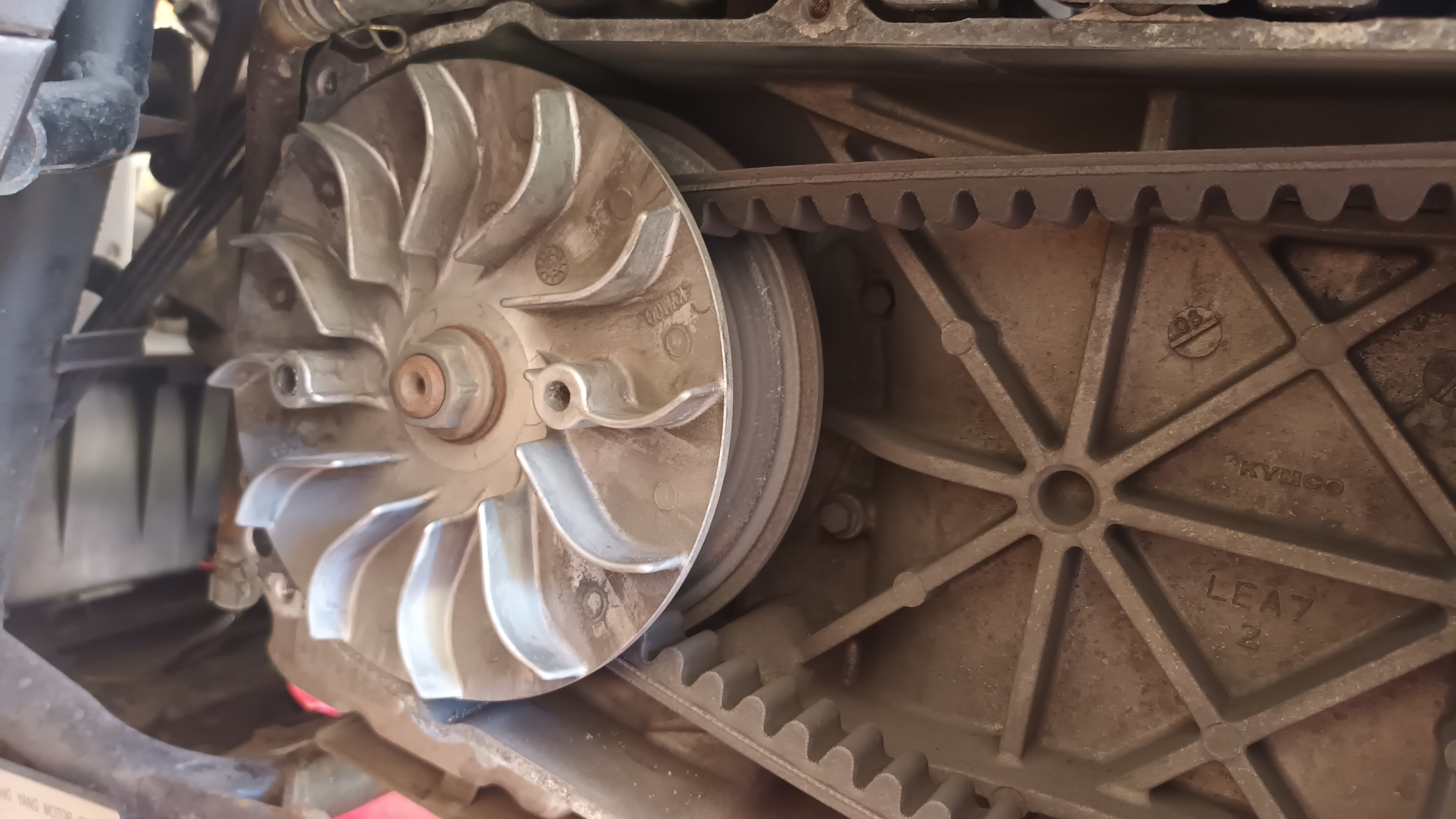

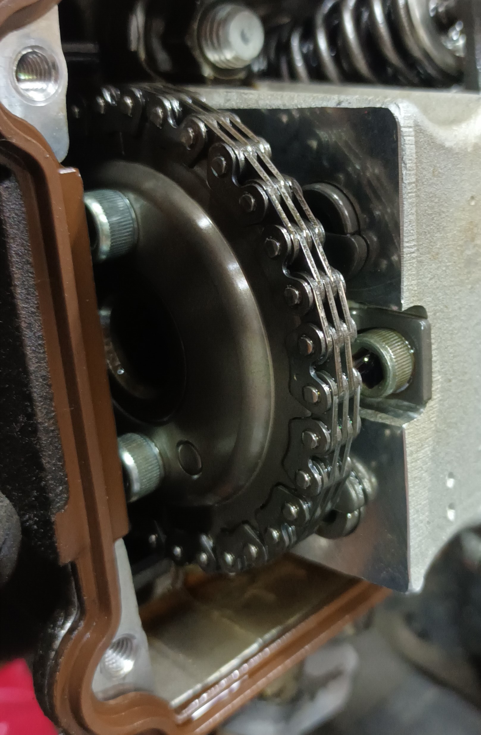

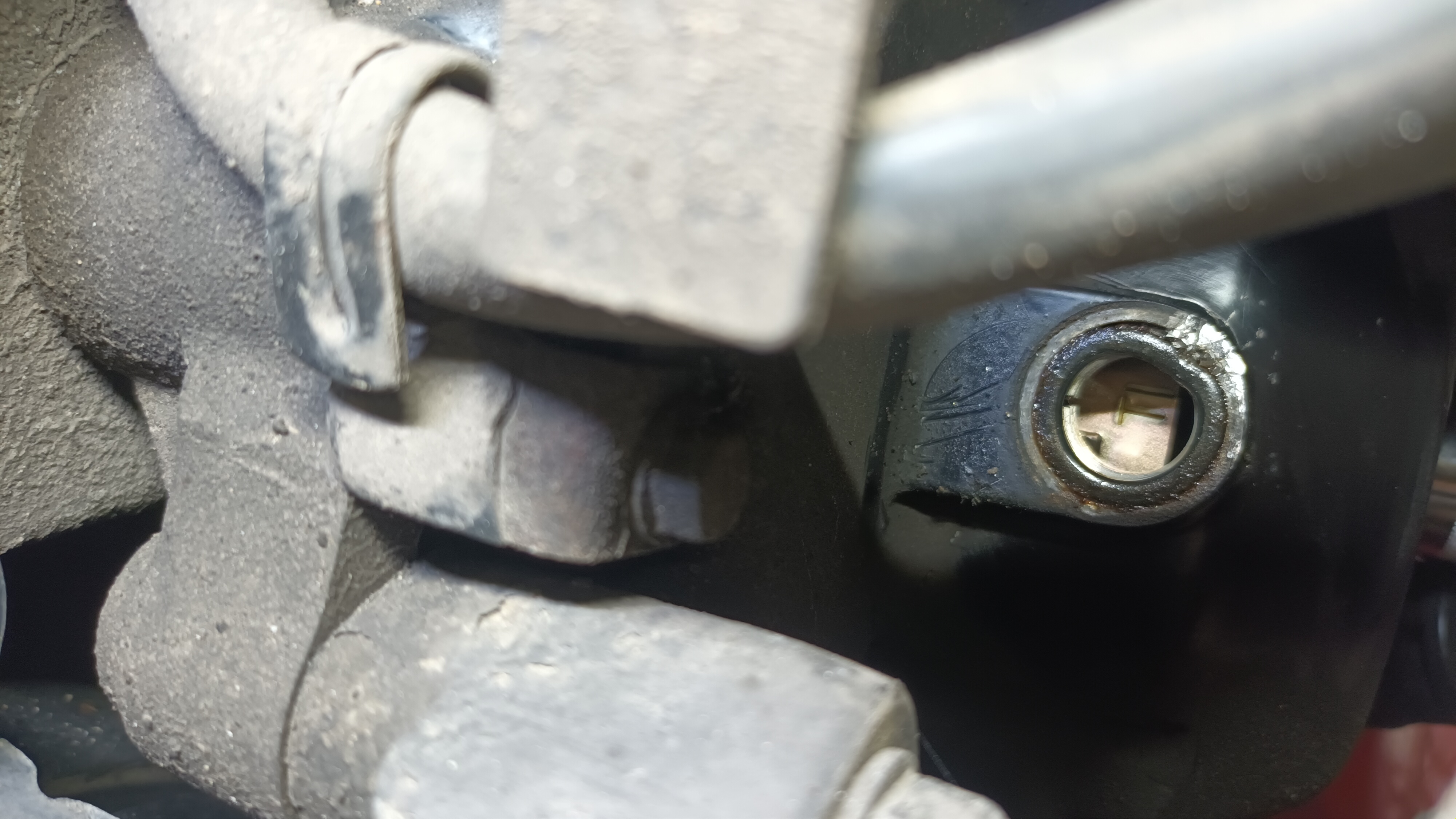

Bin jetzt ein paar Schritte weiter gekommen.
Bevor ich wieder alles zusammenschraube, wäre ich froh, wenn die, die es schon mal gemacht haben, einen Blick auf die Bilder werfen und die Einstellungen checken.
Danke!
aldebaran
Beiträge: 25
Registriert: 03.02.2024, 21:40
Wohnort: Steinen
Hat sich bedankt: 13 Mal
Re: Kaltstartproblem nach Ventileinstellung
Beitrag von aldebaran »
Was mich etwas verunsichert ist der Umstand, dass wenn ich den Totpunkt gefunden habe, an dem sich beim Wackeln am Lüfterrad die Ventile nicht bewegen und ich stelle das Spiel ein und drehe dann 360° im Uhrzeigersinn, passt das Spiel jedesmal nicht mehr. Und manchmal haben die oberen Kipphebel Spiel.

Wenn du den OT eingestellt hat , dreh die KW etwas nach links und rechts . Dann sollten sich die Kipphebel nicht bewegen und du hast den richtigen OT gefunden .
aldebaran
Beiträge: 25
Wohnort: Steinen
Danke, Meister! Hab´s jetzt so gemacht, wie ich´s im Forum und im WB zusammengelesen habe. So, wie ich es sehe, war der TO von dem Foto, das ich oben gepostet habe nicht der richtige, weil sich beim Wackeln des Lüfterrades, die Ventile bewegt haben, wohingegen sich beim anderen Punkt, der nur einen Strich darstellt, die Ventile ruhig waren, nur die oberen Kipphebel haben sich immer noch leicht bewegt. Habe jetzt alles wieder zusammengebaut und den Motor kurz laufen lassen. Nun, ich habe nie besonders auf das Motorgeräusch geachtet, aber mein jetzt sensibilisiertes Gehör meint nun, ein leichtes Scheppern wahrzunehmen. Kannst du mir einen Rat geben?
