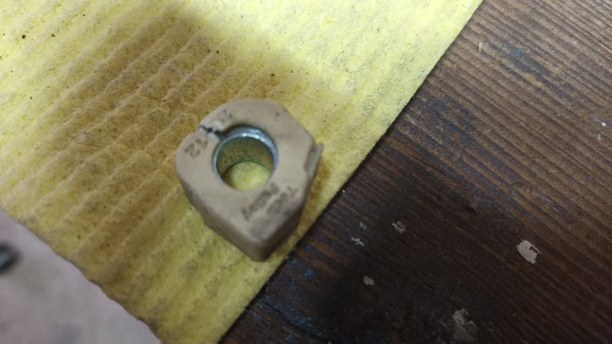

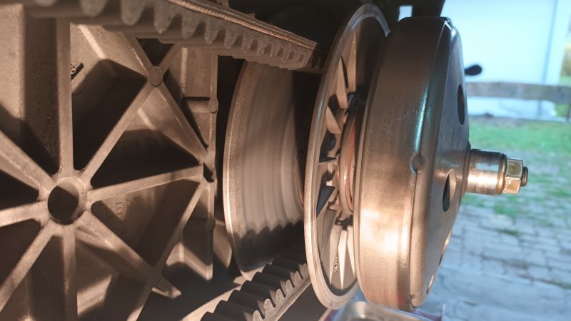

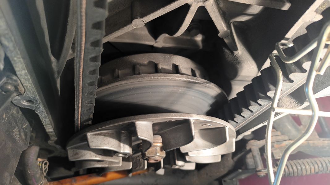

Ich schon wieder: wollte heute die Variomatic warten. Habe den Riemen gewechselt, neue Pulley Rollen eingebaut und das Getriebeöl gewechselt. Ging eigentlich alles recht gut - dachte ich. Doch als ich die Probefahrt machen wollte, ist der Roller nur mit Mühe angesprungen und in der Variomatic hats ziemlich gerappelt. Also habe ich den Deckel wieder geöffnet und ein paar Fotos gemacht. Vielleicht erkennt ja jemand anhand der Bilder, ob ich einen Fehler gemacht habe.

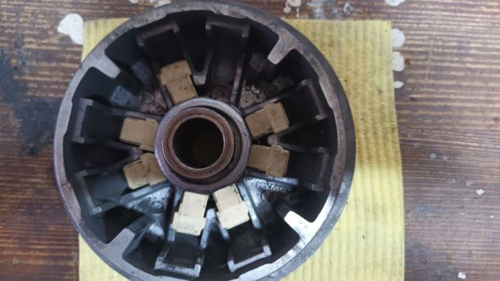

Puuh, habe wohl bei der Positionierung der Rollen einen Fehler gemacht...
Zuerst habe ich gerade die Vario ausgebaut und geöffnet. Dabei hat sich mir dieses Bild gezeigt: Habe ich nur eine oder alle Rollen falsch eingesetzt?

Da hast du den Fehler .
Bau Die Dinger gemäß Anleitung ein . Die Flügel am Besten abschneiden und / oder beifeilen . Ich bin davon nicht begeistert .

Ja stimmt, ist´n bisschen peinlich die Sache. Habe mit Dirk telefoniert und er schickt mir einen neuen Rohling (gratis!).
