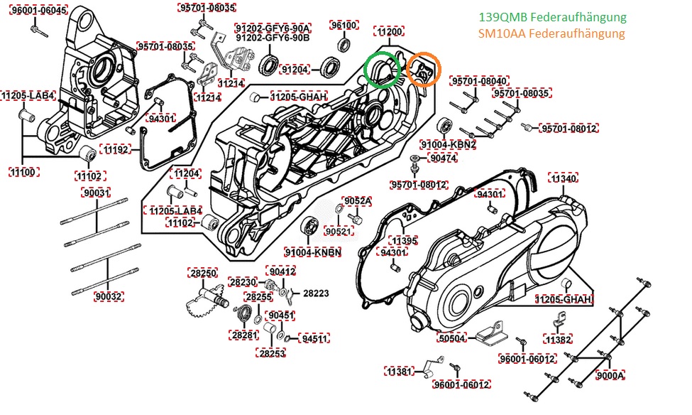

beim einbau war es gemeint und jetzt zu Meister Zip der 139QMB passt. es bedarf nur eine änderung des hinteren stoßdämpfer.
Da der Yager GT 50 Motor alias SM10AA nichts anderes als ein 130QMB ist, wobei das SM10AA sicherlich für Stock Motor 10x Asozialer Assembled steht.
Kymco weil Geil wenn man keine Ersatzteile bekommt und nur bei Kymco für viel Geld.
haben eigendlich nur eine eigene Rechte Motorhälfte. wo die Stoßdämpfer aufnahme etwas weiter hinter liegt. Kymco war aber so dreist das sie sich nicht einmal die Mühle gemacht haben beim Gießen die Orginale aufhängung zu entfernen.

hat der Yager GT 50 nicht nur ein Federbein? Falls ja, ist dass dann aber links montiert. Also irgendwas stimmt da nicht...

Richtig der Yager GT50 hat nur 1 Federbein Rechts bzw. Links je nach dem von wo man schaut aber am Variodeckel. die SM10AA Aufhängung sitzt etwas weiter hinten und etwas tiefer als beim Standard 139QMB
- qmbsm10.jpg (216.06 KiB) 1904 mal betrachtet

es ist die linke Motorhälfte.... Blickrichtung? Hauptfahrrichtung.
