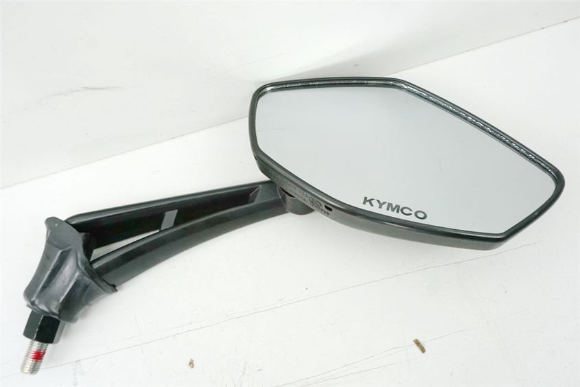

Was mich aber beschäftigt sind die Spiegel. Die stehen zu eng zusammen, sodass ich beim fahren immer die Arme mit im Spiegel sehe. Nun wollte ich Spiegelverlängerungen erwerben. Weiß jemand welche Gewindegröße die Original Spiegel habe? das würde weiterhelfen.

Hmm, ich glaube , das geht beim NDT nicht , weil er in der Spiegelstange nicht noch ein zusätzliches Gewinde hat , der ist ja einteilig , oder ?
In diesem Fall gibt es aber Adapter , die man in das Spiegelgewinde schraubt , die haben dann auf der anderen Seite auch eine Bohrung und da wird dann der Spiegel gesetzt . Sieht auch wie ein kurzer Flachstahl .

Ich habe heute mal mit der Werkstatt gesprochen. Die sagen das es nicht geht, da der Spiegel in die Verkleidung eingelassen ist. Und damit haben die auch noch recht. Gewinde ist M12x1,25mm

Das geht so :
Schrauben und Muttern M10x1,25 kaufen , dazu Buchsen mit 10mm Bohrung . Flachstahl nehmen und an beiden Enden Löcher bohren ( 10mm ) .
Buchsen und Flachstahl auf das Spiegelgewinde am Lenker , diese mit dem Lenker verschrauben .
Auf dem einen Flachstahl kann man dann noch einen Navihalter befestigen .
Spiegel ans andere Ende setzen und mit Muttern befestigen .
Oder man kauft zwei Spiegel vom DT300 und dazu zwei Verlängerungen ... einen Navihalter kann man dazwischen setzen .

Hallo. Laut Werkstatt sind es M 12x 1,25mm Schrauben. Mein New Downtwon ist einer aus 2020.

Hmm, M12 ? Kann durchaus sein , miss mal .

Hallo. Entgegen der Aussage des Kymcohändlers sind es doch M10x1,25 mm Gewinde
Ich habe einen Spiegel abgebaut und gemessen.

So nun ist es geschafft. Spiegelerhöhungen von Polo und die Verlängerungen von Amaz... Jetzt passt es.
