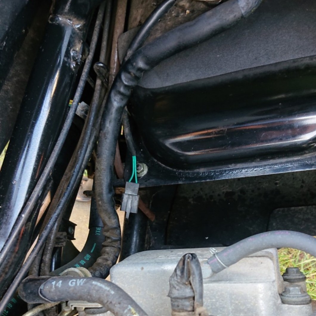

Hab beim Service diesen Stecker gefunden, hat einer eine Idee wofür der ist

Im G d125 gibts soetwas für eine Steckdose bzw. Leuchte in der Sitzschale.

Dreipoliger Stecker mit 2x Grün? Ein Stecker der nur Masse, von einem punkt aus liefert. Ist im Schaltplan auch nix angeschlossen.

Hallo Kollegen,
mein 300er hat das Kabel bzw. den Stecker auch. Es geht zum Seitenständer, hat zwei Masseleitungen und ist nirgends angeschlossen. Im Schaltplan ist der Leerstecker auch genauso gezeichnet. Das Kabel ist auch einmal an der Kraftstoffpumpe angeschlossen.

Irgendwo hat der Maestro mal was von einem Serviceanschluß geschrieben, der soll den Motor, bei ausgeklapptem Seitenständer, nicht abstellen
Evendüdel ist es ja dieser

das kann durchaus sein. Der Stecker ist der "Männliche part" zum weibchen des Kabelbaums
damit würde man Masse weiterleiten, als wäre der Seitenständer eingeklappt.
Aber für den Service zu kompliziert. Eher als Dauerlösung zu deaktivieren des Seitenständers.

So ist es , der Stecker kann für einen Motorbetrieb auf dem Seitenständer angeschlossen werden . Allerdings nur dann !
