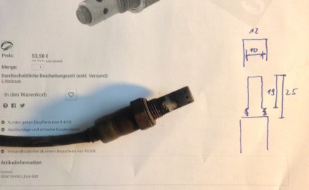

Heute habe ich dann mal die Sonde ausgebaut. Alle Ursachen könnten sein:
verrußtes Schutzrohr- durch zu fettes Gemisch
helle Ablagerungen- Motor verbrennt ÖL oder inkompatible Additive
Sonde habe ich jetzt erstmal etwas gereinigt, ja und steinigt mich, da ich ins innere nicht reinkommen habe ich die Sonden Spitze ins Ultraschallbad reingehangen. Was habe ich noch zu verlieren.
Ach ja nun das Bild:
download/file.php?mode=view&id=3898&sid ... f9a3328678
vielen Dank für Dein Angebot. Wenn die funktioniert kaufe ich Dir diese gerne ab. Schicke mir mal eine PN mit Deiner Paypaladresse und was Du dafür haben möchtest. Die Artikelnummer GDink 125i ist die selbe wie beim Downi 300i.
Aus dem Zubehör soll zwar auch gehen, aber lieber gebraucht und heil als nur evtl.

Re: Ventile einstellen und Leistung geht weg
Moin Hasi, wollte dir die Sonde erstmal zum testen zukommen lassen bevor du wieder 140€ in den Sand setzt.
Sende mir mal deine Adresse.
