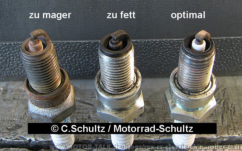

Habe mal eine frage, habe heute mal die cdi begutachtet, es is die Originale es war natürlich kein Kabel durchtrennt, mein Kymco Dj 50 s is heute bei Wind mit 6,3 Gramm gewichten 55km/h gefahren, also mal fix das Kabel durchtrennt und siehe da mehr Anzug und bei Wind 60km/h.
Variohülse ist offen,
Nun zu meiner Frage, was sagt ihr zu dem kerzenbild?
Wurde vorher gemacht bevor das Kabel durchtrennt wurde.
Solle ich den vergaser etwas fetter stellen? Wenn ja wie? Es ist der original vergaser

Die Zündkerze ist verrußt, lief also eher zu fett, als zu mager.
Da du zwischenzeitlich die CDI verändert hast, erst mal fahren und schauen, wie die ZK jetzt ausschaut, nach der Änderung.

Aber laut anderen Bildern ist sie so fast perfekt
Vielleicht noch jemand anderes ne Aussage?
Und wie stell ich mein vergaser mager bzw. fett?

Hmm ich habe das selbe Bild in meiner Garage an der Wand. Aber gut ich bin auch immer am rätzeln.

Sei froh, daß Deine Frau es nicht im Schlafzimmer an die Wand gehängt hat. Was meinst Du wohl, was Du dann erst am rätseln wärst ...!Chondaux hat geschrieben:Hmm ich habe das selbe Bild in meiner Garage an der Wand. Aber gut ich bin auch immer am rätzeln.

Wenn die Mittelelektrode Rehbraun ist, und der Außenrand Rußig ist das Zündbild optimal. Da würde ich nichts am Vergaser verstellen.
