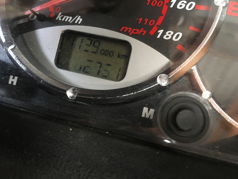

Hallo, meine Digitalanzeige im Tacho stellt die Zahlen/Schrift nicht mehr richtig da. Oft sind nur noch ganz wenige Strichelemente vorhanden. Habe auch schon gegoogelt, aber leider nichts gefunden. Mein Versuch, Batterie mal über Nacht abzuklemmen, so'ne Art Reset, hat nichts gebracht. Daher meine Frage(n). Hat der Tacho eine eigene Batterie (Knopfzelle?)? Wer hat einen Rat,Idee oder hat so ein Problem schon mal gelöst.
Auf dem Bild wird verhältnismäßig viel angezeigt.

Da ist das Display defekt . Ein sehr seltener Defekt .

Ooooh :( , muß dann die gesamte Instrumenteneinheit getauscht werden? Oder .....

So ist es . Oder einfach weiterfahren ...

Meine Anzeige ist beim Fahren total blass und kaum lesbar.
Wenn ich den Zündschlüssel drehe (vor dem Starten), ist das Display beim Selbsttest allerdings optimal lesbar.
Hat jemand eine Idee dazu?

ich hatte das gleiche Problem. Teilweise war das Display komplett ausgefallen, teilweise komplett lesbar.
Ich habe ein neues Display gebraucht.

Kann man das Display austauschen? Ich scheitere beim Zerlegen an den Zeigern - wie bekomme ich die abgezogen, damit ich an die Platine darunter komme?

Mit zwei Teelöffel vorsichtig anheben aber vorher die Nadel über den Anschlag heben und sich die Position, wo sie stehen bleibt, merken oder anzeichnen, nachher dann wieder an genau diesem Punkt aufsetzen.
Mache sowas ganz gerne, schwarz war s vorher.
