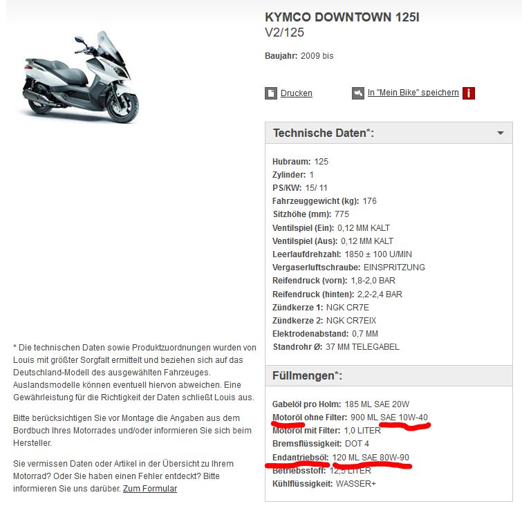

Daten Kymco Like 125i.JPG (89.77 KiB) 2581 mal betrachtet

Getriebeöl passt auch, hoffentlich akriebisch auf die richtige Füllmenge geachtet (120ml?) und nicht bis zum Überlaufen angefüllt.
