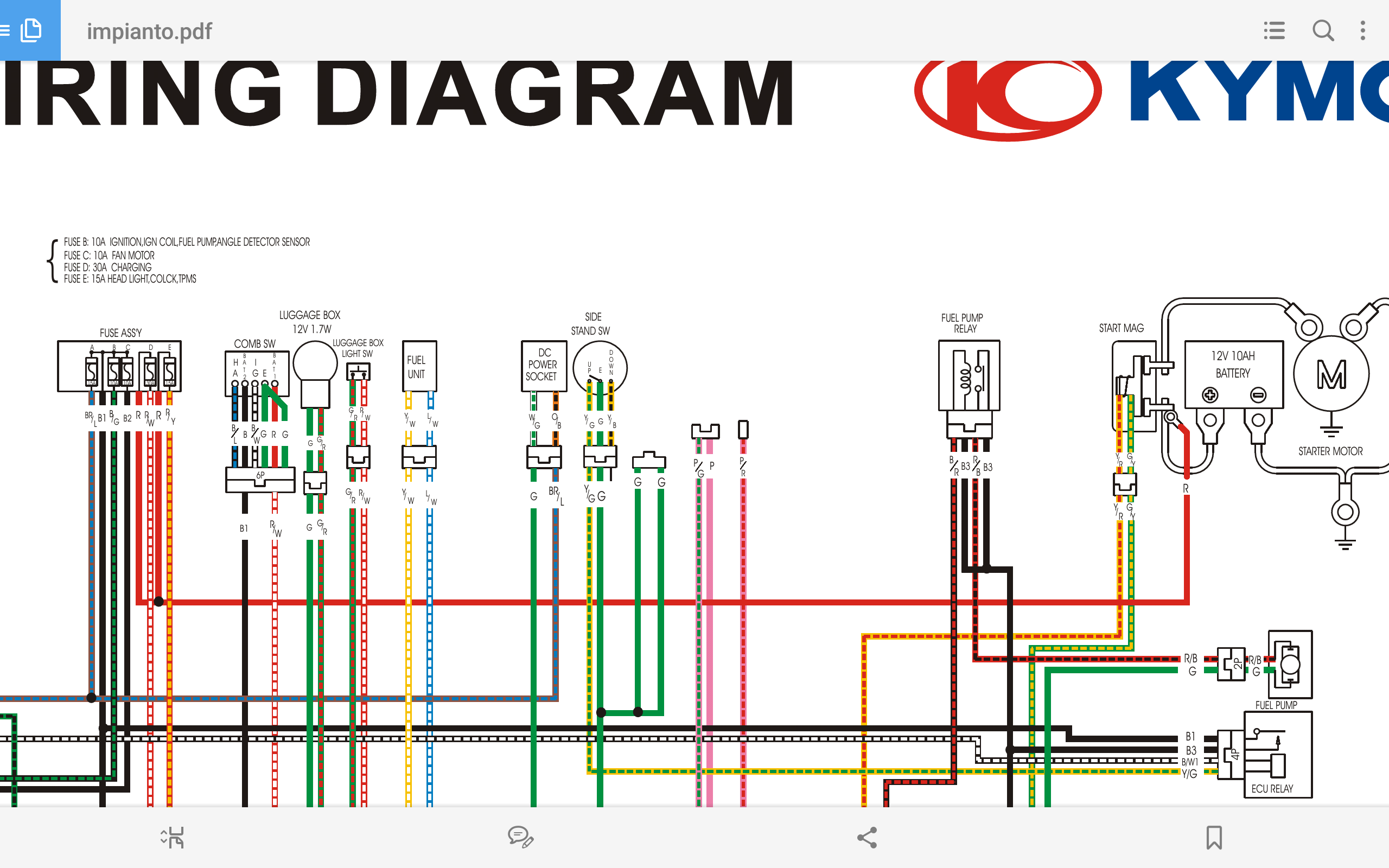

Die Uhr zieht Strom im mA Bereich.
Dafür reicht auch eine Knopfzelle mehrere Jahre....
Wenn dagegen die 15 A Sicherung durch ist, geht gar nichts....
Ist eine Vorsicherung, die Rot direkt von der Batterie zum Bordnetz trennt.
es gibt keinen parallelen Strompfad....
Die 30 A daneben ist Ladespannung vom Regler zur Batterie.

Wie ich schon sagte, ist ein MM das beste Diagnose-Werkzeug, wenn es um die elektrischen Sachen geht...
Du hast ja 2 Sicherungen, die auf rot liegen: D und E.
Die eine (E) ist für das Fahrlicht zuständig, die andere (D) für das Bordnetz.
Wenn hier keine Spannung an den beiden Sicherungen ankommt, liegt der Fehler also zwischen den Sicherungen und der Batterie bzw dem Starterrelais.
Ob jetzt Spannung ankommt, kannst du mit folgendem, einfachen "Eigenbau" testen:
Nimm eine Kontrollleuchte und 2 angeschlossene, längere Kabel.
Mit dem einen Kabel gehst du an Batterie-Minus oder Motorblock, mit dem anderen kannst du die Kontakte der Roten Leitung angreifen.
Die Kontrollleuchte "sagt" die dann, ob Strom anliegt oder nicht. (an oder aus)

So heute hab ich wieder Zeit gefunden um mich meinen Downi zu widmen, hab mir vorsichtshalber so ein Sicherungssortiment besorgt und hab Schritt fuer Schritt die Sicherungen nochmals genau angesehen und auch getauscht!! Siehe da diese gruene 30 er Sicherung war es!!! Dann sofort angesprungen und gleich eine Runde gefahren!!! Nochmals vielen Dank fuer euren Rat!!!! Schoene gruesse aus Oberoesterreich und gute Fahrt euch allen!!
