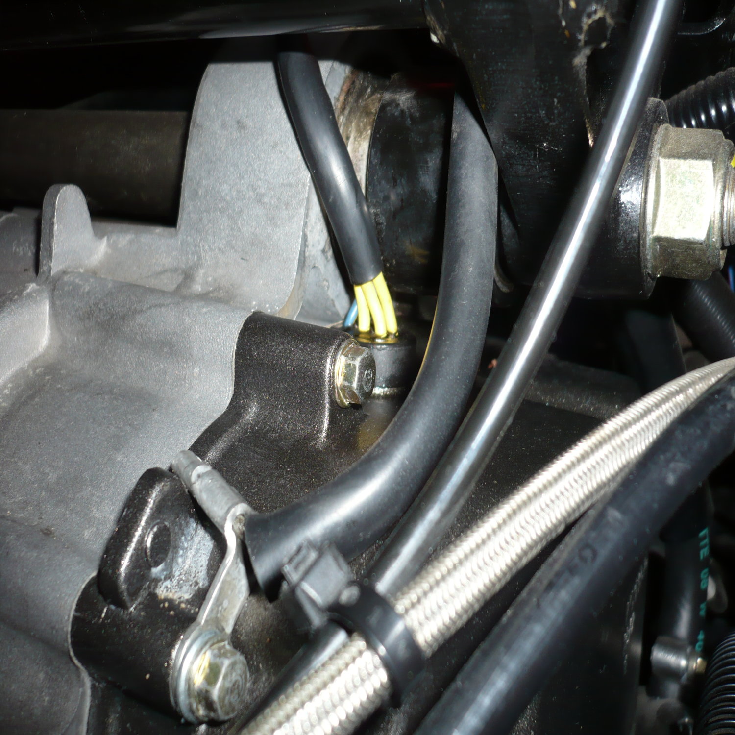

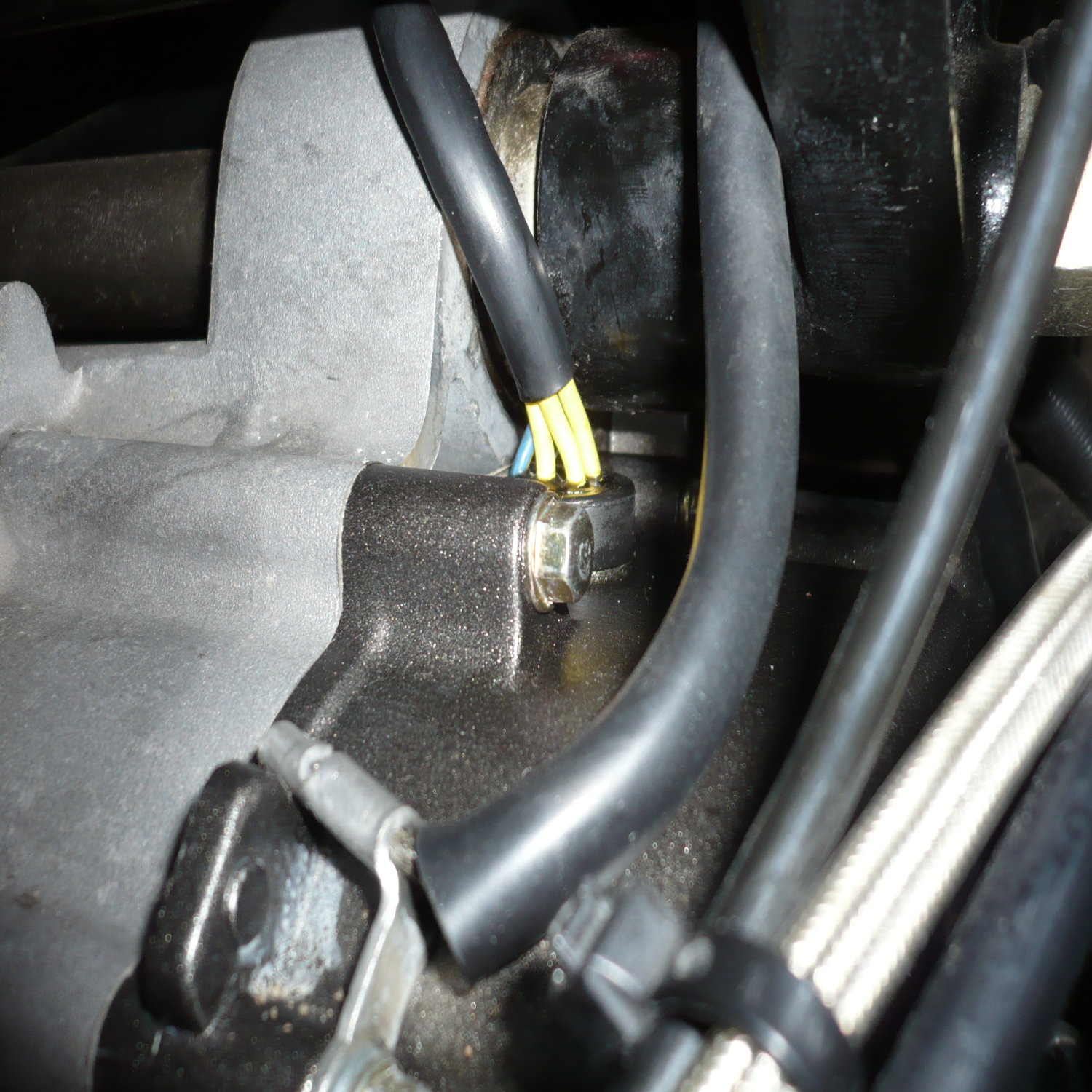

HI,beim Thema Gummiduchführung und Ölverlust bin ich auf einen Zustand aufmerksam geworden, der mir vor ca. 2 Wochen aufgefallen ist.Dabei handelt es sich um Ölaustritt am rechten oberen Motordeckel.Habe von der Stelle, wo vielleicht das Öl herstammen könnte Bilder gemacht und wollte wissen, ob es sich um die besagte Kabeldurchführung handelt und dort das Öl austritt? Was muss man tun um das ganze wieder dicht zu kriegen.Bitte um die Einzehlnen Arbeitsschritte.
Gruß Michael

Re: Gummidurchführung
Hallo Michael
Wie der Meister oben schon sagte! Ausbauen, alles mit hitzefestem Silikon einschmieren und ausprobieren. Bitte den Stopfen an der Kurbelgehäuseentlüftung dauerhaft entfernen!
Hallo Gundi,was bedeutet ausbauen, das ist mir noch nicht ganz klar.
Soll das bedeuteten Motorseitendeckel entfernen, weil dahinter der Schlauch liegt der abgedichtet werden muss oder wie geht man am besten
vor das wäre einer meiner Fragen gewesen oder gibt es noch eine andere Möglichkeit.Über eine Anleitung würde ich mich freuen.Besten Dank.
Gruß Michael
Gruß Michael
Hallo Michael,
ja genau Öl ablassen Motorseitendeckel entfernen das Gummi mit hitzefestem Silikon einschmieren neue Dichtung falls alte defekt zusammen bauen und hoffen das alles dicht ist! viel Erfolg
Gruß Guntram
Gruß Guntram
Hi Gundi,vielen Dank für deine Hilfe,dann werde ich wohl oder übel mich an die Reparatur machen.
Gruß Michael
