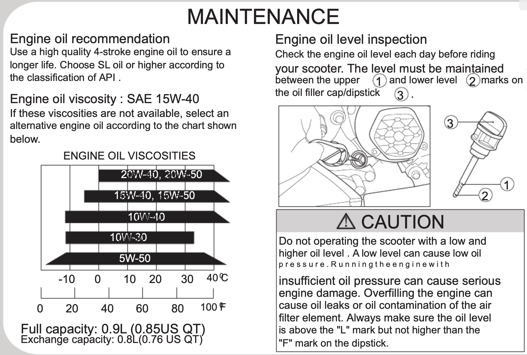

Moin Bella,
nachstehend ein Auszug aus dem englischsprachigen BDH für den Skytown (kann man auf verschiedenen Seiten im web downloaden). Wie Du sehen kannst beschränkt sich die Empfehlung auf recht simple Spezifikationen (API). Mit einem 5W-40 liegst Du definitiv richtig.
BDH Skytown 125 Öl.jpg (486.6 KiB) 72 mal betrachtet
Selbst innerhalb Europas gibt es in den Ländern (bspw. Österreich / Deutschland) teilweise unterschiedliche Empfehlungen von Kymco in den jeweiligen BDH für ein und den selben Roller. Ich selbst mache es wie Alex es hier geschrieben hat. Aber natürlich wird ein teueres Synthetiköl keinen Schaden (abgesehen vom finanziellen) anrichten.
Ich bin jetzt seit einigen Jahren hier im Forum "dabei". Ich kann mich aber nicht erinnern, dass hier (oder anderswo) jemand von einem Motorschaden berichtet hätte, der die Folge des Einsatzes von günstigem Öl gewesen wäre. Wenn ein 4-T-Roller zickt, hat das regelmäßig ganz andere Gründe.
Wenn Du Dich aber mit teurem Öl wohler fühlst, geh doch einfach auf die Seite von Detlev Louis und bestellt Dir dort das teuerste passende vollsynthetische 5W-40 Öl das Du finden kannst (z.B. von Castrol oder Liqui Moly). API Spezifikationen erfüllen die sowieso alle. Bei dem bisschen Öl (weniger als 1 Liter), dass Du beim Ölwechsel brauchst, ist es im Grunde doch ohnehin egal ob der Liter nun 5 oder 20 Euro kostet.
