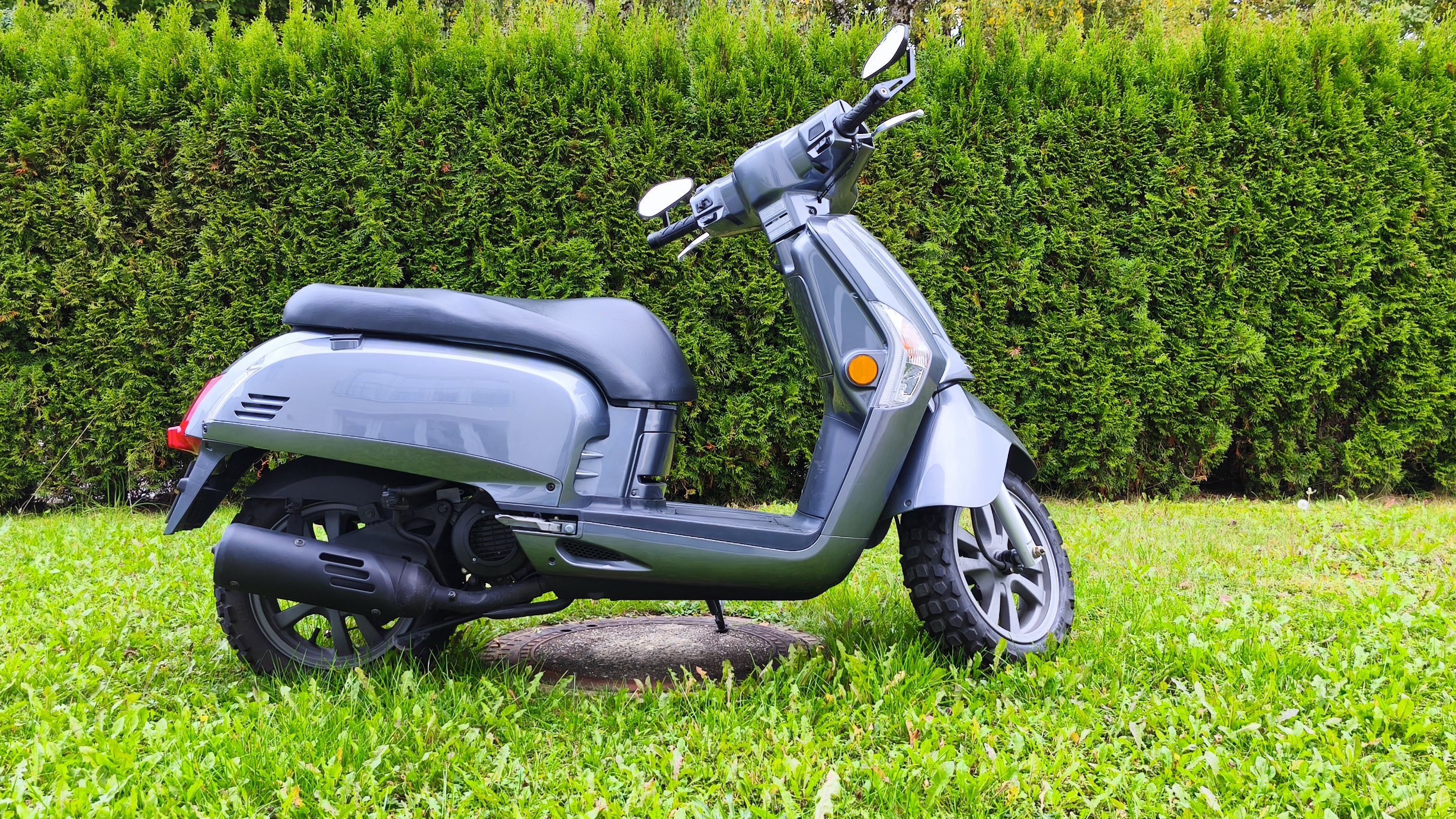

MAXXIS Enduro - Offroad LIKE
Beitrag von SilverStoffel »
Gefällt :D
Zeitnah dann noch Lenkerenden Spiegel montieren (wenn ich Passende für M8 finde).
Topcase kommt auch ab. Sollte wer nen Anbieter für diesen Gepäckträger kennen (gerne in schwarz), bitte melden.
Muss es ja mal wo gegeben haben, wenn Shad dafür extra einen Topcase Träger anbietet.
Zuletzt geändert von SilverStoffel am 17.05.2025, 12:20, insgesamt 1-mal geändert.

Beiträge: 11185
Hat sich bedankt: 313 Mal
Danksagung erhalten: 733 Mal
Re: MAXXIS Enduro
Gefällt mir, Schutzbech vorne und hinten noch bearbeiten (Enduro halt)
Mal was anderes
Das Fahrverhalten, wie ist dass ??
SilverStoffel
Beiträge: 290
Wohnort: 83236 Übersee
Hat sich bedankt: 18 Mal
Danksagung erhalten: 22 Mal
Re: MAXXIS Enduro
Schrittgeschwindigkeit ein wenig holprig, aber akzeptabel.
Höchstgeschwindigkeit lt. Tacho bissl geringer, könnte aber auch am minimal größeren Abrollumfang liegen.
Hab erst eine Slalom Runde zum freifahren gedreht, bin zufrieden.
Im Netz wird auch kaum negatives über die Reifen geschrieben.
Auspuff Hitzeblech wird wieder schwarz.
Schutzblech hinten ist bereits kürzer, denke über einen kleinen Umbau nach.
Darf das Kennzeichen, mit separater Beleuchtung, über dem Rücklicht angebracht werden?!
Vorne auf Entenschnabel umändern, aber nicht den originalen Kotflügel.
Möchte die Optik verbessern, aber rückbaubar halten.
Der LIKE soll sich ja (ggfls. Ende der Saison) noch gut verkaufen lassen.

Beiträge: 11185
Re: MAXXIS Enduro - Offroad LIKE
Ich denke das mit dem Kennzeichen könnte ohne weiteres gehen. Erkundige dich aber erstmal beim Tür oder so. Beim Moped hatte ich es auch mal und musste es nicht eintragen lassen.
SilverStoffel
Beiträge: 290
Auch mal hier, der bisherige Stand.
Lenkerenden Spiegel sind bestellt.
Kennzeichen überlege ich noch, da es aktuell potentielle Käufer für den Roller gibt.

SilverStoffel
Beiträge: 290
Aktuell sieht der 50er so aus...
