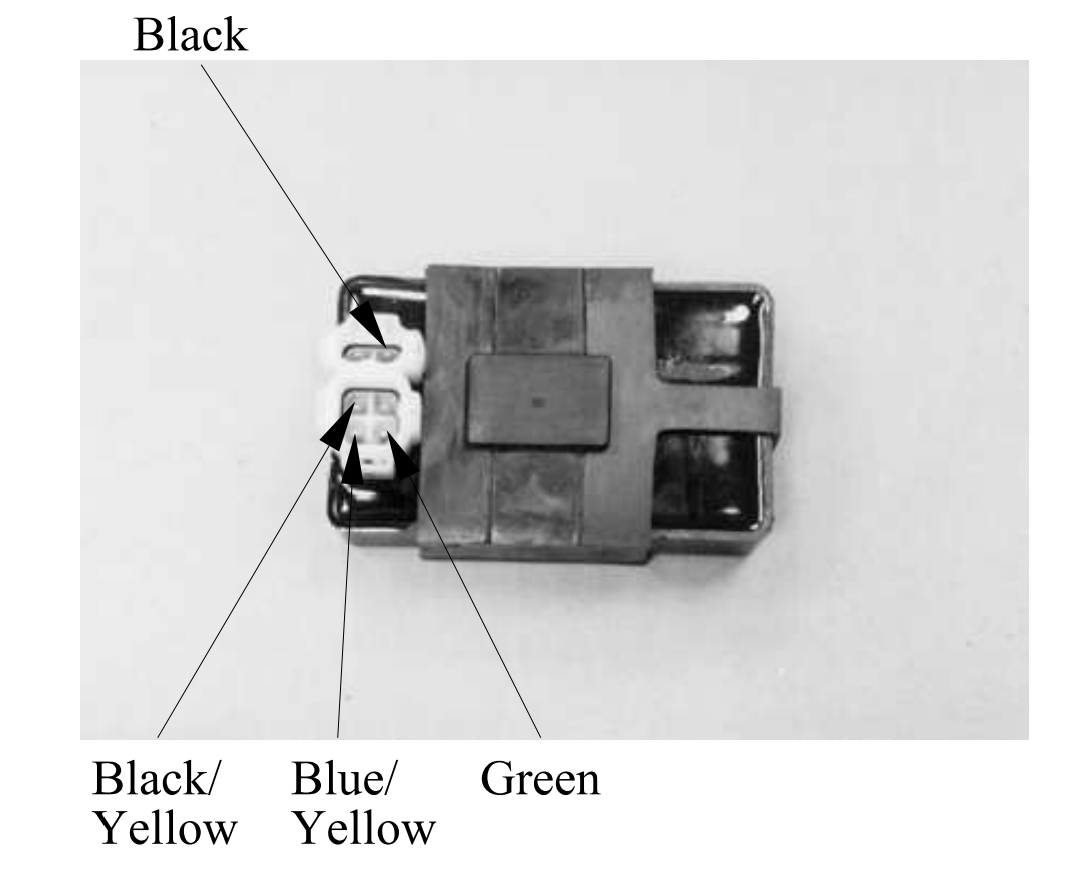

Also : Der Yager GT125 hat eine DC-CDI . Da kann man problemlos eine Billig-CDI für einen 50er !!! Kymco Agility MMC nehmen , um mal auszuprobieren , ob die CDI die Ursache ist .
Dazu ist ein provisorischer Umbau der Verkabelung fällig .
Der Yager GT hat zwei Pickupkabel , eins ( grün ) muss auf Masse , das andere an die CDI . Dazu kommen Klemme 15 ( geschaltetes Plus ) , Masse der CDI , Anschluss an die Zündspule und das war's auch schon .
Autochoke einfach zum Ausprobieren an Klemme 15 und Masse anschließen ( Polarität egal ) . 100% korrekt wäre es dann mit einem Widerstand in der Masseleitung zur verzögerten Deaktvierung des Autochoke .
Motor wird ausgeschaltet , in dem Klemme 15 CDI getrennt wird ( original Verkabelung ) .
TPS muss nicht anklemmen .
Ggf. hat eine User ein Foto der Kabelbelegung eines Agility , da kann man dann sehen , welches Kabel wohin kommt .
Ich kann es nur so erklären :
CDI vor einen legen , Stecker zum Betrachter weisend . Stecker links .
Zwei Stecker an der CDI :
oben 2P , davon rechts Klemme 15 , links ohne Funktion .
Darunter 4P , da oben links Zündspule , unten links Pickup , unten rechts Masse . Oben rechts ohne Funktion .
Die originale CDI ( 150.-) würde ich nicht aufsägen .
Wozu , wenn man nicht weiß , wo das Probem innen drin liegt ?
- Wolfi__123
- Beiträge: 609
- Hat sich bedankt: 129 Mal
- Danksagung erhalten: 185 Mal
Re: Alternative CDI Erfahrungen
Hi Stefan,MeisterZIP hat geschrieben: 15.07.2025, 07:34 ...
absolut korrekt beschrieben.
Das beschriftete Foto einer DC-CDI könnte dem TS ggf. als „Rückenstärkung” dienen.
- Belegung DC-CDI.jpg (141.89 KiB) 146 mal betrachtet
