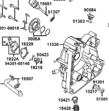

Hallo allesamt,
ich möchte das Ventilspiel prüfen ggf. einstellen.
Nur ich frage mich, von wo kann ich denn den OT Punkt einstellen. Habe nun das obere Schauauge geöffnet, was man aber ohne Spiegel schwer einsehen kann. Dann dachte ich, dass ich den Verschlussdeckel Kurbelwellengehöuse. Nur wenn ich die drei Schrauben löse, bekomme ich diesen Deckel gar nicht so ab, denn dort hängt ein verlängertes Teil dran. Siehe an den Bilder welches Bauteil ich meine. Teil 9008A.
Oder wie soll man vorgehen, um den Motor in OT zu bekommen?
- kymco2.jpg (44.43 KiB) 2494 mal betrachtet
- kymco1.jpg (42.75 KiB) 2494 mal betrachtet

Der Deckel hat bestimmt eine Führung, die durch Öl saugend festsitzt. Zudem wird der in der Dichtung kleben.

Da zum Kontrollieren bzw. Einstellen der Ventilspiele logischerweise der Ventildeckel abgenommen werden muß, kannst du anhand der Markierungen am Nockenwellenrad den Verdichtungs-OT problemlos erkennen.driver7 hat geschrieben: 02.04.2025, 17:33 ...
Der Kipphebellagerbock ist auf dem zweiten Screenshot aus dem Service Manual abgenommen; dieser bleibt selbstredend für die Ventilspielkontrolle/-einstellung unberührt.
PS: Du prüfst das Ventilspiel offensichtlich zum ersten Mal.

danke, aber die Waagerechten Kerben am Kettenritzel bzw. hier bei dir die Löcher war mir bekannt und auch das die Ventile sich beim leichten Motor drehen nicht bewegen sollten, ist mir klar. Nein, ich stelle keine Ventile das erste Mal ein. Sicher heute nicht mehr am PKWs -:), dass habe ich früher mal gemacht.
Nur das letzte Mal an einem Kymco Roller war das recht einfach, aber das war ein Yager 50 GT. Seitlich Deckel ab und Lima gedreht, bis die Markierungen auf OT passten!
Dachte mir nur, es muss doch einfach ähnlich an dem gehen! Zumal an dem fast baugleichen K-XCT 300i so aussah.
Bleibt dann trotzdem die Frage, was es sich mit dem Getriebdeckel auf sich hat? Kannst du mir dazu was sagen?

@mopedfreak
Ok, das könnte der Grund sein. Zwei Dichtungen lt. Teileliste. Ob der Deckel mit Dichtmittel verklebt war? Keine Ahnung, könnte auch der Fall gewesen sein. War jedenfalls am Rand etwas weiß, ging aber recht leicht ab.

Am Motor existiert kein Getriebedeckel.driver7 hat geschrieben: 03.04.2025, 10:35 ...
Hinter dem rechten Motorseitendeckel sitzt die Lima.
PS: Den kleinen runden Deckel kannst du abnehmen, um an der Polradmutter die Kurbelwelle durchzudrehen. Über den markierten Ölkanal ist die Kurbelwelle in den Schmierölkreislauf eingebunden.
Warum fragst du dann überhaupt nach.driver7 hat geschrieben: 03.04.2025, 10:35 ...

Über besagte Öffnung wird der ZZP mittels Zündstroboskoplampe überprüft.driver7 hat geschrieben: 03.04.2025, 11:38 ...
Nur wenn Du den kleinen flachen Gummideckel oben auf dem Gehäuse links über dem Einfüllstutzen meinst, wie soll man da was drehen?
Das sind Basics, die man wissen sollte, bevor man ans Schrauben geht.
PS: Übrigens hast du doch diesen Stopfen rausgedreht, wozu auch immer.

dachte eben wie bei dem 300i
- kym.jpg (151.49 KiB) 2434 mal betrachtet

So, für alle die es evtl. auch nicht so wussten oder weil der Agility 300i ABS sehr selten im Web auftaucht.
Alle Infos hier sind ja so mit Beigeschmack, aber gerne an dich Wolfi. Ich habe nicht geprallt, das war nur für solche wie du, die meinen, nur weil man mal was nicht weis oder fragt, der muss lieber die Finger davon lassen. Solche Leute kenne ich in E-Forums genüge.
Wie dem auch sei, wie ich es mir schon selber gedacht habe, werde ich das auch dann machen. Nur ich frage eben lieber einmal mehr, als wie du denkst, alle deppen legen einfach los.
So war ich soeben bei einem Fachkymcohändler meines Vertrauens und siehe da, ja den Deckel nimmt man ab, aber weil das ja so schwer ist den abzunehmen, weil lange Welle dran, sollte man, wie ich mir auch gedacht habe, den Variodeckel abnehmen und dort die Kurbelwelle drehen, aber im Ernst, es hätte ja einfach ohne diesen Schritt sein, wenn man denn Sollöffnungen leichter nutzen kann.

Variodeckel runter , Vario mit der Hand drehen , die OT Markierungen an der Nockenwelle checken , den richtigen OT einstellen und fertig .
Bei der Gelegenheit direkt mal Vario und Wandler checken . Riemen , egal was für Maße , alle 10000km erneuern .
