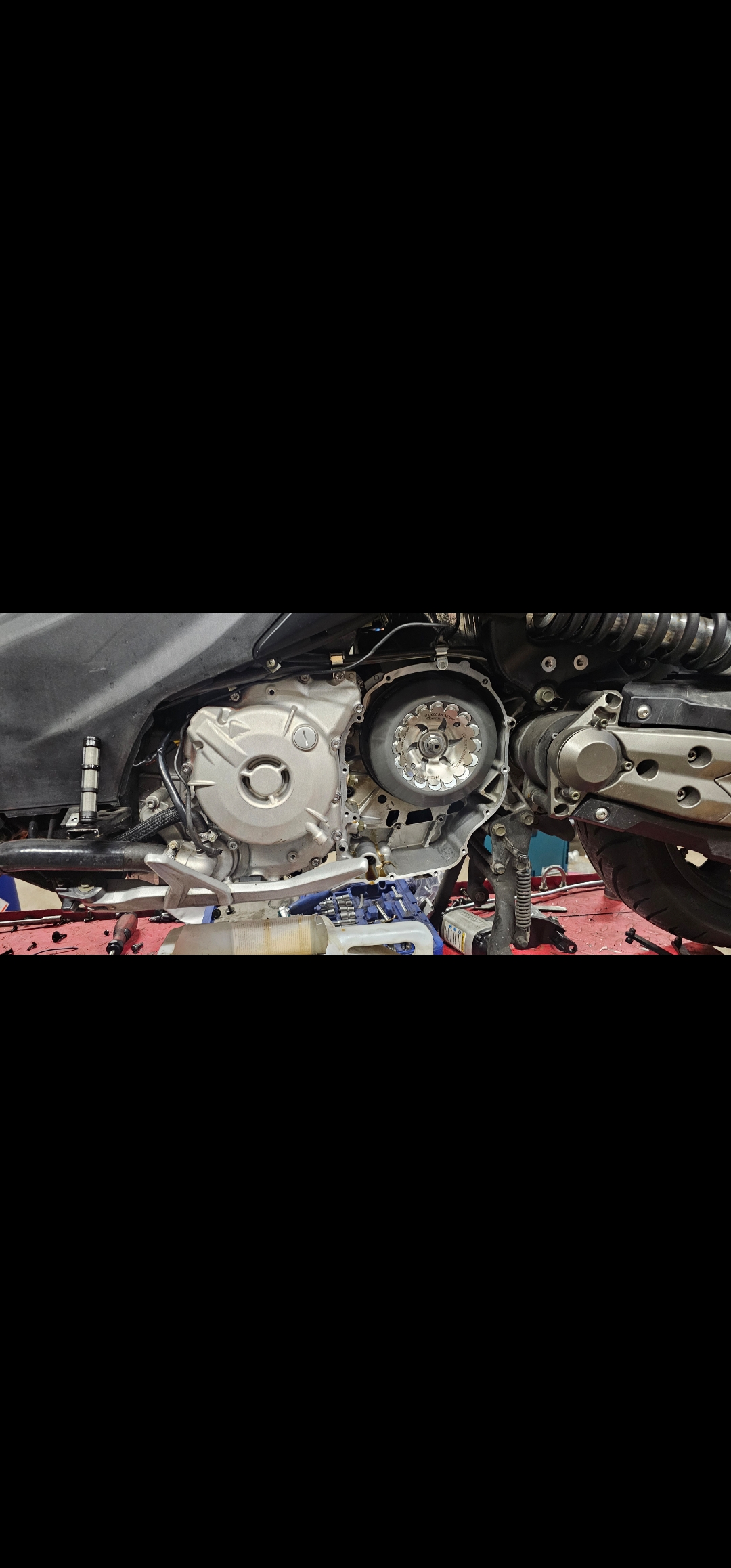

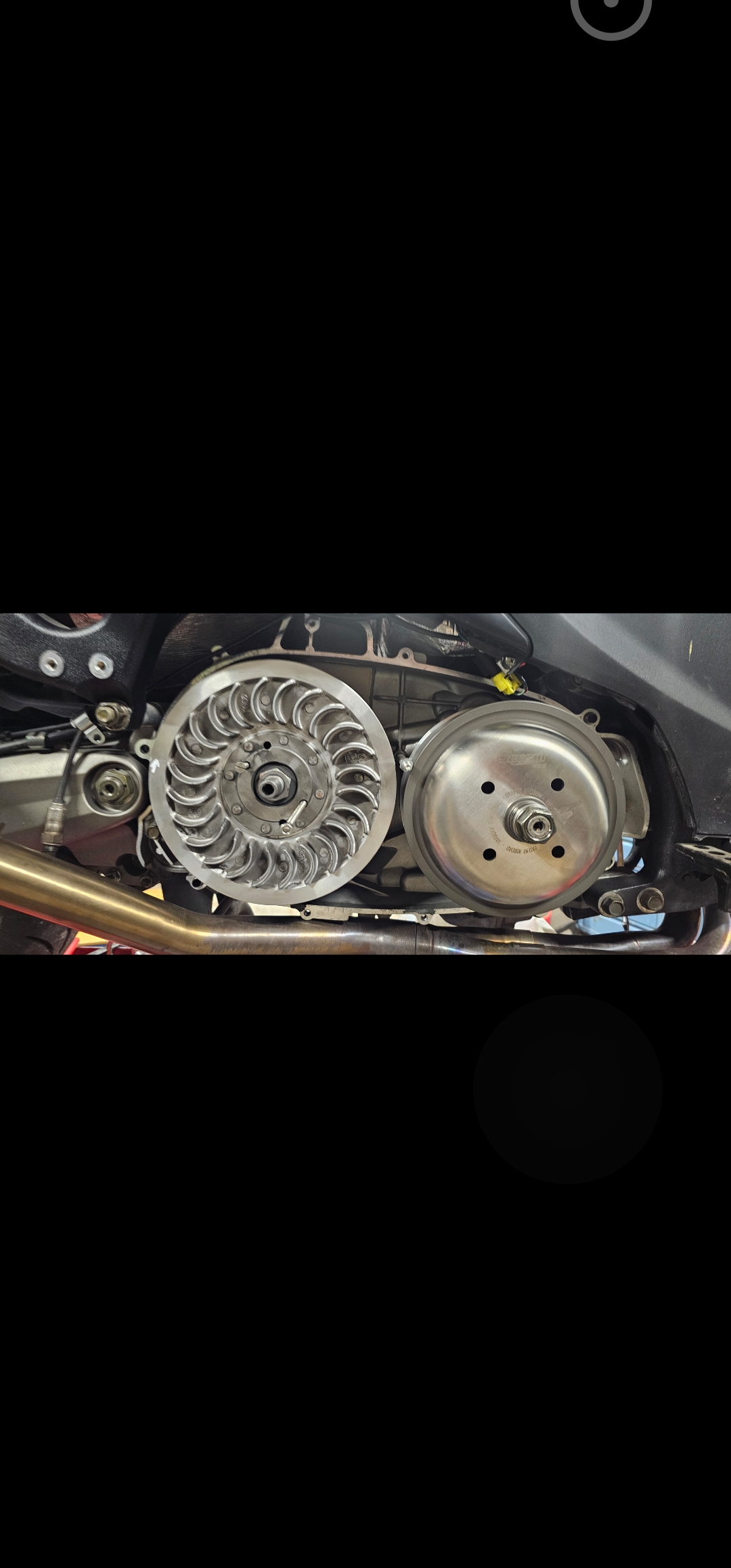

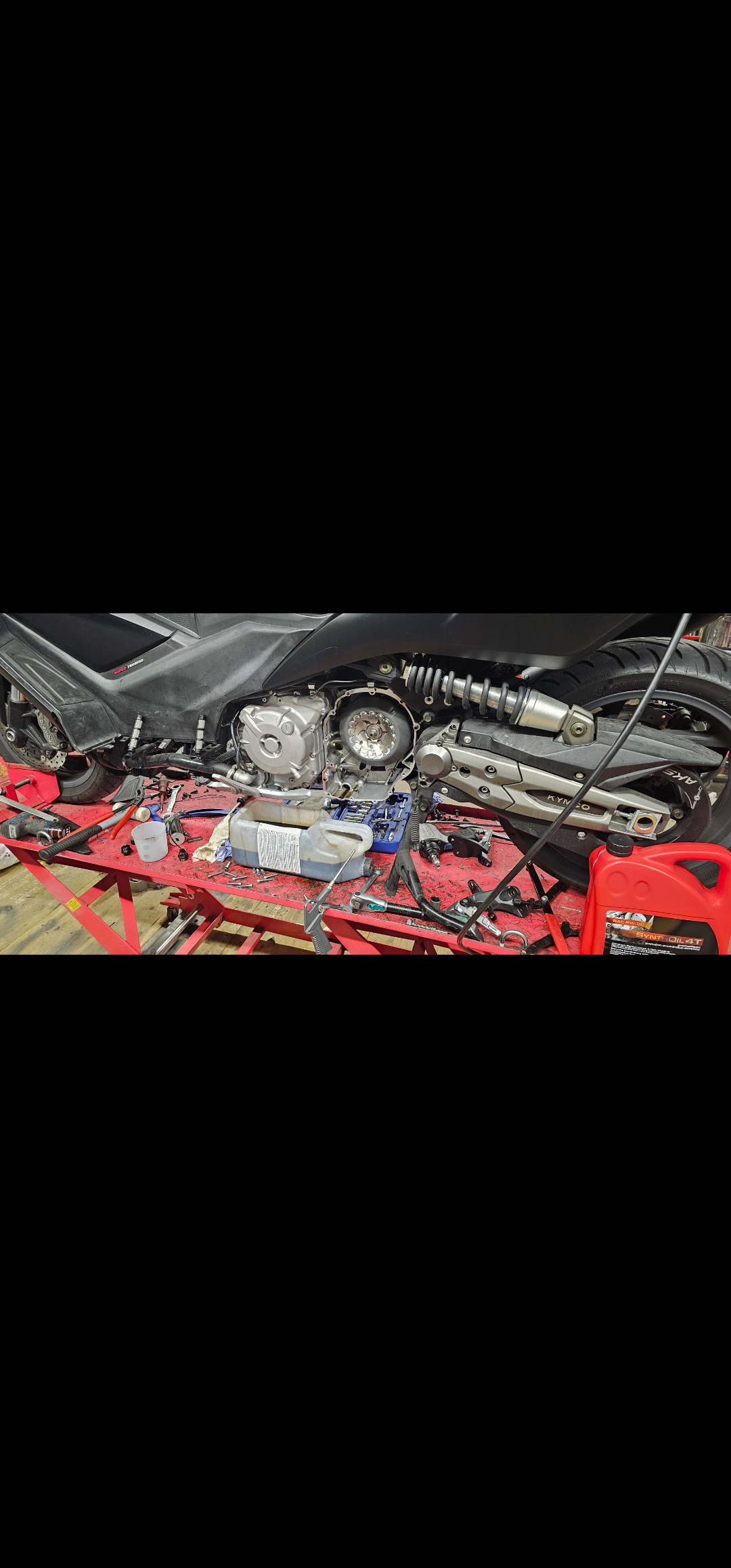

Ich habe vor kurzem das gleiche Thema gehabt. Katastrophale Anfahrt aber danach volle Leistung. Ich habe die vario Seite demontiert und alles war noch einwandfrei. Nachdem.l dort nichts negatives festzustellen war habe ich die kupplungseite demontiert. Auch die Beläge sahen eigentlich noch ganz normal aus bis auf die Metall Scheiben. Die hatten schon eine starke Verfärbung (blau, lila).
Das einzige was ich nicht gemacht habe war Ölwechsel, 2 Jahre habe ich es drin gehabt aber ich fahr auch sehr wenig.
Ich hab jetzt alles ausgewechselt.
J.Costa Variomatik
J.Costa Riemen
J.Costa Kupplung
J.Costa Kupplungsbeläge.
Jetzt ist es ein ganz anderes fahrgefühl, es drückt so stark während des anfahrens nach vorne das der Vorderreifen fast abhebt.
