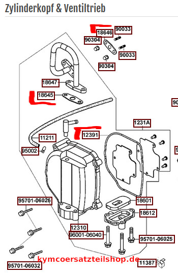

Iselith hat geschrieben: 22.05.2024, 21:36Welche Dichtungen hast du bestellt?
Die rot markierten Dichtungen. 2x vom SLS (#18645 und #18646) und 1x Ventildeckeldichtung (#12391).
Bildschirmfoto vom 2024-05-23 00-42-26A.jpg (69.23 KiB) 2381 mal betrachtet
Soweit ich das erkennen konnte, sind dies die einzigen Dichtungen im Zusammenhang mit dem SLS.
