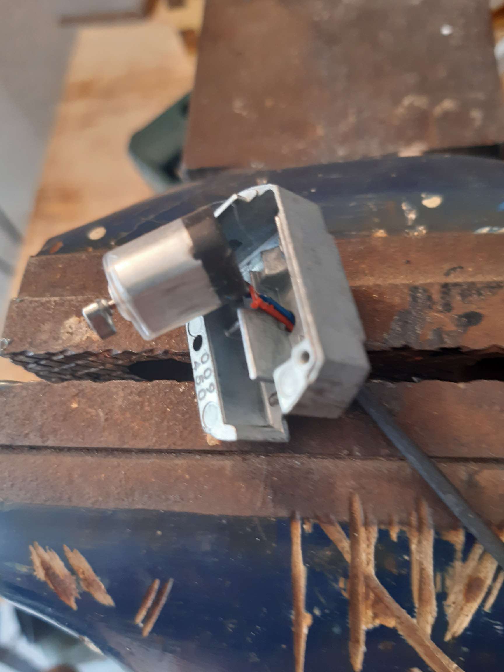

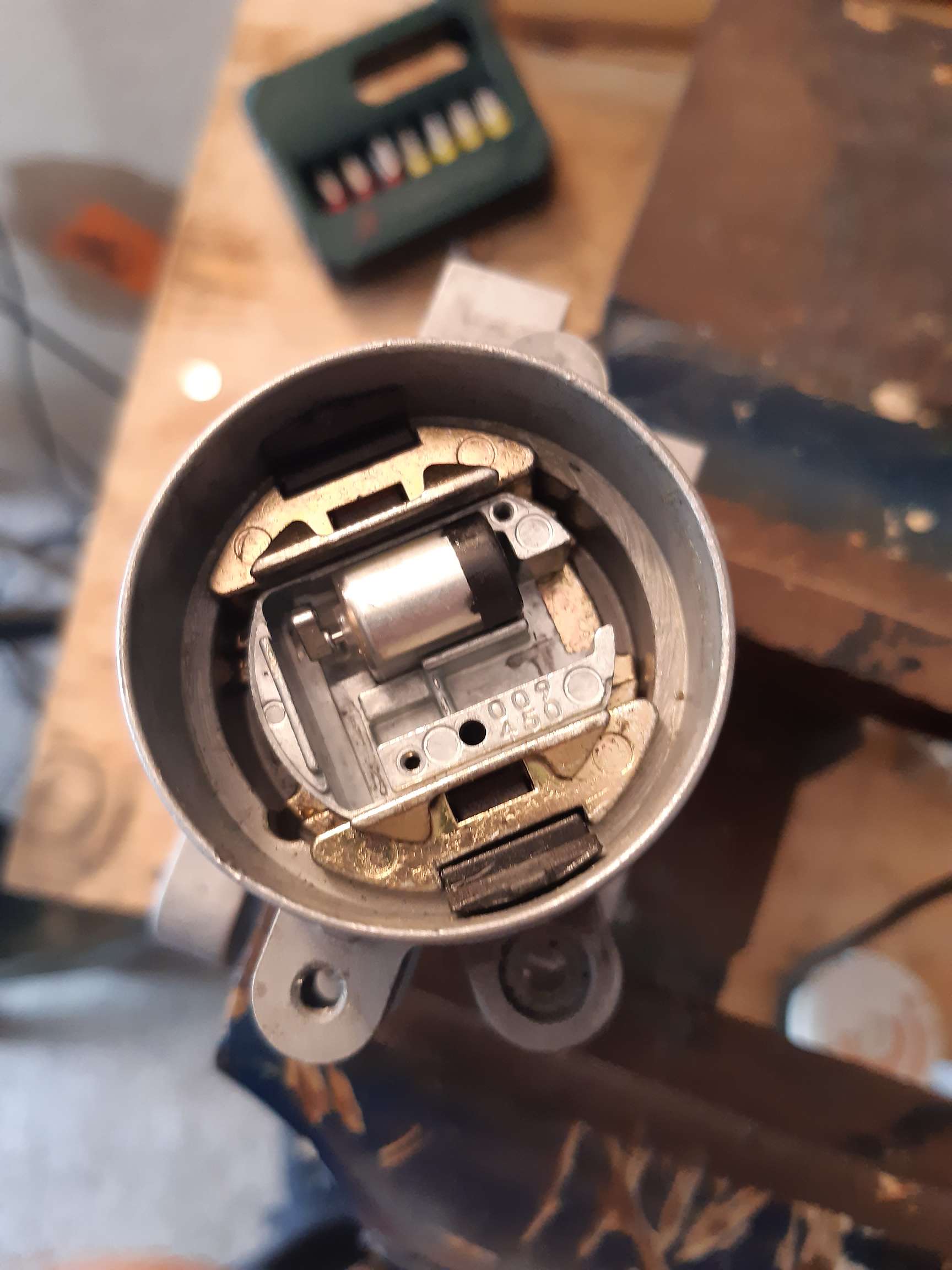

Lässt sich jetzt so starten, habs entdeckt, als ich das rote Licht aus war und ich die Sitzbank aufbekommen habe. Muss das Ding jetzt auseinander nehmen und sehen wo es klemmt.
- Beiträge: 879
- Hat sich bedankt: 168 Mal
Re: Transponder
Habe begonnen das defekte Zündschloss zu demontieren.
Das Gehäuse geht auseinander zu clipsen.. Dann aufpassen, es ist eine Feder drin und es fliegt auseinander. Es sind Schleifkontakte. Da ich mein Messgerät verschleppt habe, berichte ich, wie es weiter geht, nachdem ich die Kabel geprüft habe.
So sieht's aus, wenn Plastegehäuse ab.Das Gehäuse geht auseinander zu clipsen.. Dann aufpassen, es ist eine Feder drin und es fliegt auseinander. Es sind Schleifkontakte. Da ich mein Messgerät verschleppt habe, berichte ich, wie es weiter geht, nachdem ich die Kabel geprüft habe.

- Beiträge: 879
Re: Transponder
Habe dann 12 Volt an den Motor? gelegt und der hat sich nicht bewegt, 2. Vermutung Motor defekt.
Auseinander habe ich den nicht genommen, da er mittels Kunststoff vergossen ist.
Wenn jemand den Wunsch hat, demontiere ich den auch.
Frustbelohnung: Gruß Karl
