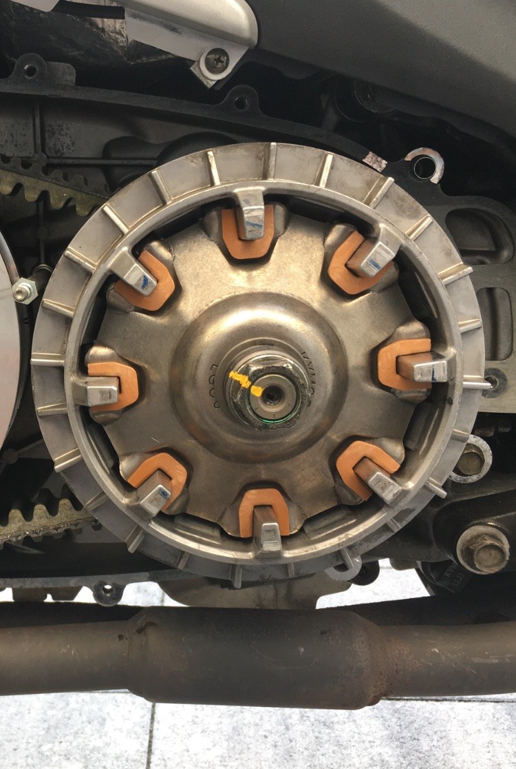

ich möchte bei meinem AK 550 die neuen Dr. Pulley Flying Roller 2 einbauen.
Die haben (neu) kleine Nasen dadurch ist wohl ein verdrehen ausgeschlossen.
ich habe welche in 16 Gramm und 15 Gramm. Zuerst werde ich die 16 Gramm einbauen.
Kann mir jemand die Drehmomente der beiden Muttern mitteilen?

Die Variomutter bekommt 90 Nm .

Habe die Dr. Pulley Flying Roller 2 eingebaut!
Zuerst die 16 Gramm und dann auf die 15 Gramm gewechselt! Bei den 16 Gramm habe ich nicht so einen großen Unterschied bemerkt, außer das sich die Drehzahlen nicht so linear verändern, wie bei den Rundrollen, was sehr gut ist. Also beim Gasgeben hohe Drehzahl, die aber beim Gaswegnehmen sich deutlich verringert!
Meine das war vorher mit den Originalrollen nicht so deutlich.
Das Fahrverhalten mit den 15 Gramm hat mir besser gefallen, daher lasse ich diese drin. Bin jetzt insgesamt 75 km gefahren, Vollgas (Endgeschwindigkeit) allerdings noch nicht getestet. Evtl. ist die Drehzahl etwas zu hoch mit den 15 Gramm.
Nur wenn die Drehzahl wegen den Pulleys etwas runter geht wäre es OK. Mein Roller hat ja noch Leistungsverlust, hoffe das der bestellte Auspuff da noch eine Verbesserung bringt.

Rückmeldung bzl. der 15 und 16 Gramm Dr. Pulley Flying Roller 2 Rollen
nach 100 km und Vollgasfahrt auf der Autobahn!
Nach meiner Erfahrung kann ich den Einbau von leichteren Rollen als
die Serienmäßigen 17 Gr. Rollen nicht empfehlen!
Der Grund ist folgender, der Roller dreht ja mit höherer Drehzahl beim
beschleunigen, was ja gewünscht ist! Leider habe ich aber auch eine
erhöhte Drehzahl auf der Autobahn, sodass der Roller sowohl mit den
15 als auch 16 Gramm Rollen frühzeitig in den roten Bereich des Drehzahlbandes
kommt. Also die erste rote LED. Ich mag das nicht.
Eine Reduzierung der Drehzahl durch die Käseecken Rollen habe ich nicht festgestellt!
In der Praxis sieht es so aus:
15 Gramm = 1. rote LED bei etwa 160-165 km/h (Tacho)
16 Gramm = 1 rote LED bei etwa 175-180 km/h (Tacho)
17 Gramm Original bei etwa 190 km/h (Tacho)

Habe mir Pulleys zugelegt..18gr. Die liegen in der Garage und brennen auf Einbau.
Frage:
Muss ich nun dieses Haltewerkzeug kaufen oder hat sich jemand selber was gebastelt?
Schlagschrauber mag ich nicht an der Kurbelwelle...
Frage:

Ich habe einen extra langen Maul/Ringschlüssel (einen 17er oder 19er, Größe aber egal). Der kommt an die "Kiemen" von der Vario und wird dann entweder am Boden oder am Rahmen (wenn das Plastik eh ab ist) gekontert, verklemmt.Also nur der Griffteil des Schlüssels. Maul oder Ring werden nicht benötigt. Klappt bei mir. Mein normales Haltewerkszeug für "normale" Roller passt leider nicht. Aber ich habe bis jetzt immer alleine die Vario so ab und dran bekommen.
Ein längerer Flachstahl sollte ähnlich gut funktionieren. Runde Sache rutschen bei mir gerne ab.
Schlagschrauber habe ich zwar, nutze ihn da aber nicht. Meine Kurbelwelle ist mir zu schade

Ne, ist sehr robust und dieses Spezialwerkzeug packt ja an der gleichen Stelle an. Wenn das Werkzeug exakt gefertigt ist vielleicht an ein paar mehr Punkten/Stegen, aber bei mir ist noch alles tacko. Du würdest es auch im ausgebauten Zustand merken wenn die Gleitstücke auf einmal nicht mehr laufen würden weil diese Finnen krumm wären. Der (mein) Schlüssel setzt ja auch sehr direkt an der Wurzel von diesen Finnen an. Von da aus etwas zu verbiegen ist noch schwieriger. Ein Schlagschrauber würde mir da mehr Kopfzerbrechen bereiten.

Hab ein normales Blockierwerkzeug genommen - funktioniert auch problemlos.

Das Teil habe ich auch. Wie benutzt du das ? Die Bolzen vorne haben in der AK-Vario ja kein Gegenstück zum einstecken. Oder klemmst du das ganze Teil auch irgendwie zwischen die Finnen ? Mir war auch der Hebel bzw. Griff zu kurz und ein Rohr als Verlängerung hatte ich gerade nicht.

Kannst das Haltewerkzeug so einstellen dass es mit den Stiften so anliegt.

Genau so wie es Rhoeni beschreibt. Habe über die zwei "Zapfen" als Schutz noch einen Schrumpfschlauch draufgemacht.

Ok, ist also von der Belastung der Vrio genau wie mit dem langen Schlüssel, ok danke

So FR 25×15 18gr eingebaut, preiswert erstanden in der kleinen Bucht, waren kurzzeitig zum Test in einem Tmax.
Drehzahl ca. einen Balken weniger bei gleicher Geschwindigkeit, als mit den Originalen, bei der interessanten Drehzahlanzeige schwierig zu schätzen. Sofort auf die A2..ohne Probleme Anzeige 180kmh, aber auch am roten Bereich, dann musste wieder jemand 120 auf der ganz linken Spur fahren.
Beschleunigung vom Stand gefühlt etwas langsamer aber dafür im höheren Tempobereich wie ein Turnschuh.
Zum Verbrauch noch keine Aussage, da ich erst knapp 100 km gefahren bin
