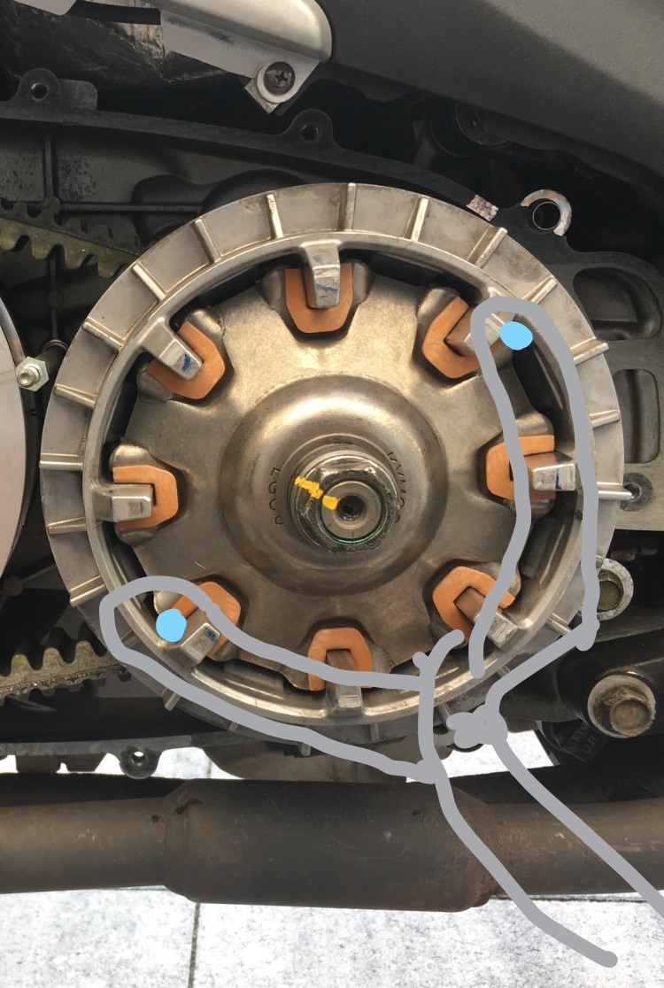

ich möchte bei meinem AK 550 die neuen Dr. Pulley Flying Roller 2 einbauen.
Die haben (neu) kleine Nasen dadurch ist wohl ein verdrehen ausgeschlossen.
ich habe welche in 16 Gramm und 15 Gramm. Zuerst werde ich die 16 Gramm einbauen.
Kann mir jemand die Drehmomente der beiden Muttern mitteilen?

Die Variomutter bekommt 90 Nm .

Habe die Dr. Pulley Flying Roller 2 eingebaut!
Zuerst die 16 Gramm und dann auf die 15 Gramm gewechselt! Bei den 16 Gramm habe ich nicht so einen großen Unterschied bemerkt, außer das sich die Drehzahlen nicht so linear verändern, wie bei den Rundrollen, was sehr gut ist. Also beim Gasgeben hohe Drehzahl, die aber beim Gaswegnehmen sich deutlich verringert!
Meine das war vorher mit den Originalrollen nicht so deutlich.
Das Fahrverhalten mit den 15 Gramm hat mir besser gefallen, daher lasse ich diese drin. Bin jetzt insgesamt 75 km gefahren, Vollgas (Endgeschwindigkeit) allerdings noch nicht getestet. Evtl. ist die Drehzahl etwas zu hoch mit den 15 Gramm.
Nur wenn die Drehzahl wegen den Pulleys etwas runter geht wäre es OK. Mein Roller hat ja noch Leistungsverlust, hoffe das der bestellte Auspuff da noch eine Verbesserung bringt.
Update: Leider wurde der Auspuff noch nicht geliefert.
Die 16 und 15 Gramm Rollen verursachen eine zu hohe Drehzahl auf der Autobahn, mittlerweile habe ich
auf 18 Gramm geändert (Serie 17 Gramm) etwas weniger Drehzahl und minimal besserer Verbrauch.
Ich lasse es jetzt so!

Habe mir Pulleys zugelegt..18gr. Die liegen in der Garage und brennen auf Einbau.
Frage:
Muss ich nun dieses Haltewerkzeug kaufen oder hat sich jemand selber was gebastelt?
Schlagschrauber mag ich nicht an der Kurbelwelle...

Re: Drehmoment der Vario Mutter.
Beitrag von RollerTobi »
Ich habe einen extra langen Maul/Ringschlüssel (einen 17er oder 19er, Größe aber egal). Der kommt an die "Kiemen" von der Vario und wird dann entweder am Boden oder am Rahmen (wenn das Plastik eh ab ist) gekontert, verklemmt.Also nur der Griffteil des Schlüssels. Maul oder Ring werden nicht benötigt. Klappt bei mir. Mein normales Haltewerkszeug für "normale" Roller passt leider nicht. Aber ich habe bis jetzt immer alleine die Vario so ab und dran bekommen.
Ein längerer Flachstahl sollte ähnlich gut funktionieren. Runde Sache rutschen bei mir gerne ab.
Schlagschrauber habe ich zwar, nutze ihn da aber nicht. Meine Kurbelwelle ist mir zu schade :mrgreen:
Beitrag von Wejo »
Hab ein normales Blockierwerkzeug genommen - funktioniert auch problemlos.
Das Teil habe ich auch. Wie benutzt du das ? Die Bolzen vorne haben in der AK-Vario ja kein Gegenstück zum einstecken. Oder klemmst du das ganze Teil auch irgendwie zwischen die Finnen ? Mir war auch der Hebel bzw. Griff zu kurz und ein Rohr als Verlängerung hatte ich gerade nicht.
Vario AK.jpg (203.47 KiB) 4014 mal betrachtet
Lieben Gruß :D
Ich schließe mich der Frage von Roller Tobi an.
Ca. 80 € für das Originlwerkzeug sind mir zu teuer, schon aus Prinzip.
Beitrag von Rhoeni »
Kannst das Haltewerkzeug so einstellen dass es mit den Stiften so anliegt.
Vario AK_LI.jpg (1.12 MiB) 4005 mal betrachtet
Beitrag von Wejo »
Genau so wie es Rhoeni beschreibt. Habe über die zwei "Zapfen" als Schutz noch einen Schrumpfschlauch draufgemacht.
Ok, ist also von der Belastung der Vrio genau wie mit dem langen Schlüssel, ok danke :mrgreen:
