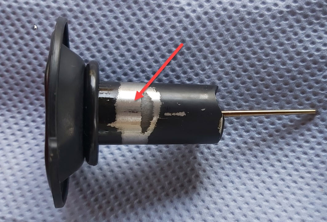

Ich hab dann den Vergaser runter gebaut. Unten die Schwimmerkammer geöffnet. Sieht blitzeblank aus.
Dann oben den Deckel abgeschraubt und die Membran mit Nadel entfernt. Sah mir etwas verharzt aus. Also alles mit etwas Bremsenreiniger geputzt, zusammengebaut und die Kiste läuft sauber.
Was auffällig war: Zwischen Nadel und Membran so ein schwarzer ALU?-Zylinder Da ist an manchen Stellen die schwarze Beschichtung etwas weg. Fühlt sich an den Übergängen aber nicht rauh an.
Eine Woche später wieder dasselbe Drama. Springt beim zweiten/dritten Mal sofort an, und geht dann beim kleinsten Dreh am Gas sofort wieder aus.

Nun ja, der Schieber ist hinüber . Erstmal erneuern und auch die Funktion der BP prüfen .

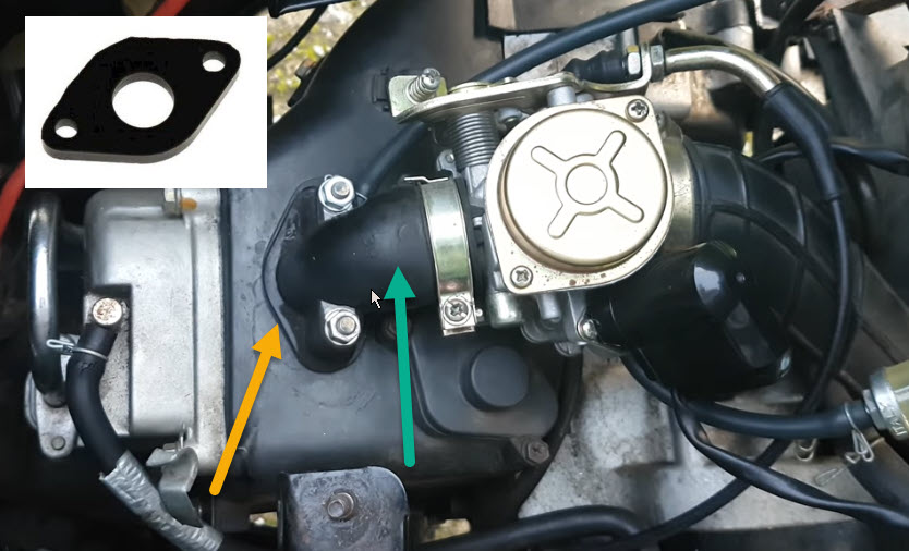

2.) ISF und ASS:
Für mich und die Nachwelt:
ASS (grüner Pfeil)
ISF (gelber Pfeil und Detailbild links oben)
(Das Foto stammt jetzt nicht von meinem Roller, sondern aus dem Internet.)
Ich werde das dann mal am WE zerlegen und überprüfen.
Du meinst, dass die Kiste irgendwie falsche Luft am Ansaug zieht, wenn da eine Bruchstelle ist, oder?
Könnte evtl. möglich sein, dass ich beim Vergaserwechsel etwas beschädigt habe, weil ich da schon stark am ASS rumgezogen habe um den vom Vergaser ab zu bekommen. DIe Schrauben am Zylinder hatte ich nicht geöffnet. Aber ich überprüfe trotzdem, ob der ISF falsch verbaut ist.

ASS und ISF sind i.O. Kein Bruch oder Riss. Der ISF ist richtig herum eingebaut und auch die eingelassene Dichtung sieht gut aus.

Zum ASS:
Also wie geschrieben hatte ich auch die Vermutung, dass ich ihn beim Demontieren des Vergasers evtl beschädigt hätte.
Hab ihn aber am WE ausgebaut und einer ausführlichen optischen Prüfung unterzogen. Da konnte ich nichts feststellen.

Das mit dem ASS ist leider so eine Sache. Feine Haarrisse kannst du da leider recht schlecht erkennen, eben weil doch elastisches Material. Da bist du besser dran, wenn du das mit speziellem Lecksuch-Spray wie z.B. dem (https://www.racing-planet.de/xanario_se ... ay&x=0&y=0) hier versuchen würdest. Es ging auch mit Wasser mit hohem Spülmittelanteil, oder aber z.B. bei laufendem Motor, indem man VORSICHTIG (Brandgefahr am heißen Motor) Bremsenreiniger/Starthilfe auf die besagte Stelle sprüht. Dann sollte sich bei einem Leck die Drehzahl merklich erhöhen.
Auch nicht zu unterschätzen ist z.B. der O-Ring im ASS. Wenn dieser nicht sauber abdichtet, z.B. weil zu platt gedrückt, kann es auch dort zur Undichtigkeit kommen. Selbes gilt natürlich für den ISF, welcher zum Zylinder hin nach einer Demontage ggf. mit einer neuen Ansaugstuzendichtung zu versehen ist.
