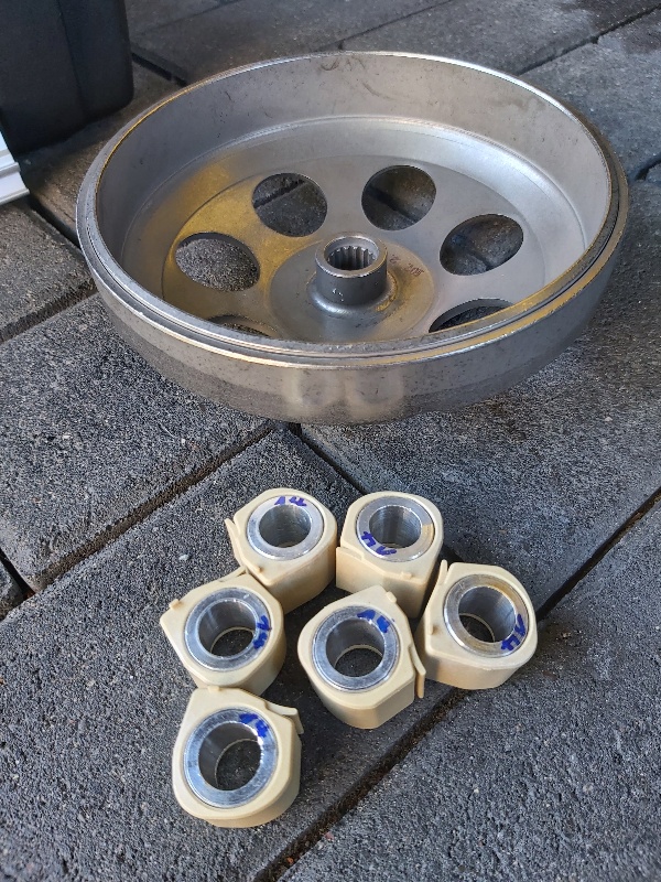

Hmm..leichter machen versteh ich ja. Aber wie machst Du die mit "Heimwerkermitteln" schwerer?

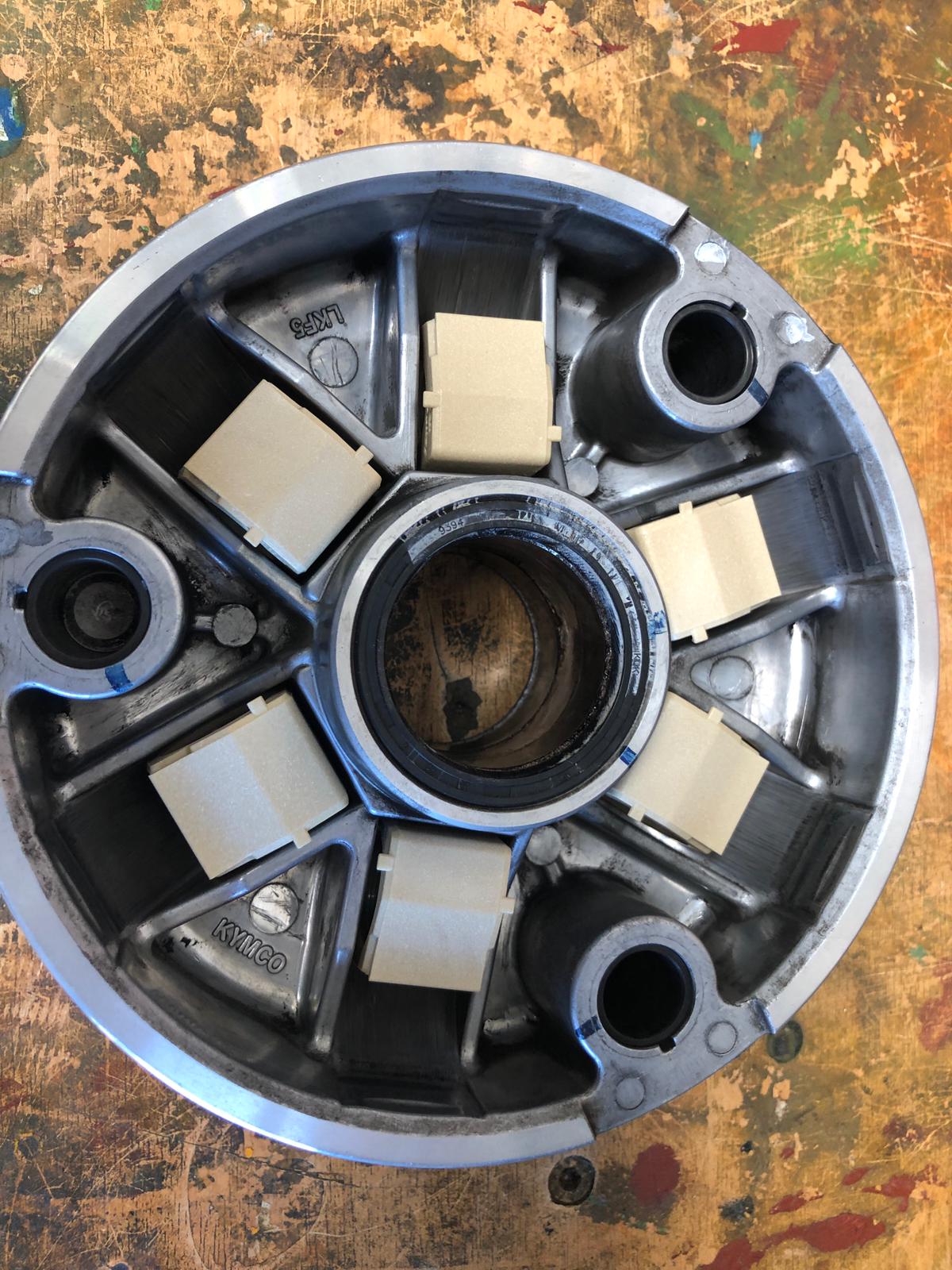

Heute beim Freundlichen meine 16er FR nach ca. 1200 km begutachtet. Rein äusserlich war keine Beschädigung, Riss etc zu erkennen.
Habe jetzt versuchsweise die SR14 drin und der XC feiert Beschleunigungsorgien. Da kommt schon regelrecht Motorradfeeling auf.
Einziger Nachtel des Wechsels: Der Roller rennt bei 142 km/h bei 7800 rpm in den Begrenzer.
Wer hatte auch diese Erfahrung gemacht ? Wird das besser nach der Einlaufphase ?

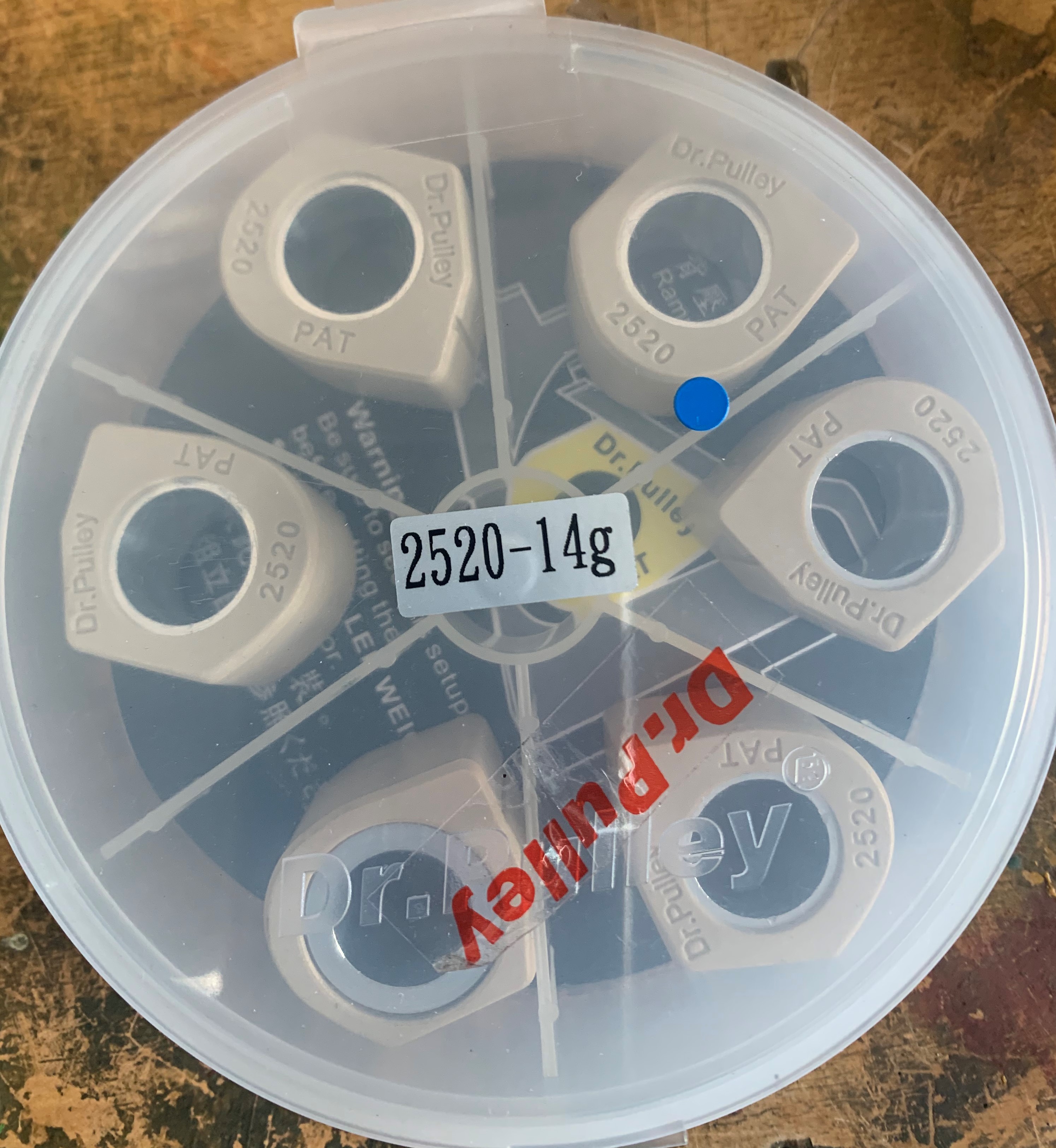

Heute hatte ich das Vegnügen die SR 14 Pulley zu testen , leider war dieser Test ein Griff ins Klo
kein Vergleich zu den FR15 Flügel !!
Hatte die Rollen heute eingebaut und sogleich eine kleine Strecke mit 110 km runter gerattert . Strecke war 2/3 über Land der Rest Autobahn .
Der Anzug und Beschleunigung könnte man gerade noch vertreten , aber noch oben hin laut Tacho 160 km/h nach GPS 149 km/h und Drehzahl genau auf 7.000 U/min
Auf deutsch war das ein Rückschritt im Gegensatz zu meinen vorherigen Fahrleistungen

Heute habe ich die Vario geöffnet zwecks Begutachtung und Reinigung. Mit einem tränenden Auge musste ich feststellen, das meine FR16 Pulleys genauso ramponiert aussahen wie die auf den Fotos von Melmag auf Seite 1. Die kleinen Flügelchen zum Teil ganz weg, die großen gebrochen oder teilweise zu Staub zermahlen. Nach der Reinigung hab ich alles wieder zusammengebaut.
Ich werde erstmal so weiterfahren, denn einen Leistungsverlust konnte ich vorher nicht feststellen.
Vielleicht reicht der Dirk unsere Erfahrungen an den Hersteller weiter, damit eine Lösung gefunden werden kann. Denn das war doch sicher nicht im Sinne des Erfinders

Ich habe die SR 14 einem Mitforisten zur Probe überlassen, der hat sie mir zurück geschickt.
Ich werde mal die Kerne aus den 14ern in den Satz FR Hüllen drücken, den ich fabrikneu habe. Die Varioplatte werde ich mal feinpolieren und dann sehen was passiert.
Wenn die sich wieder in kürzerer Zeit zerlegen, stimmt was nicht mit der Qualität. Zwei Sätze a' 54 Euro hab ich schon zerbröselt hier liegen. Das wird mir dann zu teuer.
Irgendwie sind die es nicht.Zitat: Wie ernüchternd.
Diese SR14 sind ja fast so schlimm wie die originalen Rollen. Danke, dass ich sie testen durfte, aber behalten möchte ich diese Käseecken des Grauens nicht.

Nee das kann es nicht sein. Hast den Dirk schon Kontaktiert was er dazu meint. Er soll sie in Taiwan beim Hersteller reklamieren.

Hallo Leute,
hier nun mein Bericht:
Magnus hatte mir freundlicherweise seine neuen SR14 mal zum Testen überlassen.
Kurz und knapp:
Sehr ernüchternd, die Dinger waren beinahe genauso schlecht wie die Serienröllchen.
Die Beschleunigung war mies und der Durchzug ab 100km/h merklich schlechter als bei den FR.
Ich dachte zunächst, dass ich die Teile verkehrt herum eingesetzt habe.
Also Kiste nochmal auf, kontrolliert, alles korrekt.
Gewogen habe ich sie auch: 84gr.
Ich glaube inzwischen wirklich, dass jeder Roller anders reagiert, bei manchen funktionieren die SR besser,
bei manchen die FR.
Dazu sei gesagt, dass auch meine FR keine Flügelchen mehr besitzen.
Sie funktionieren kastriert weiterhin sehr gut (was die Fahrleistungen betrifft).
Nur leider gibt es inzwischen 2 Ecken, die sich regelmäßig verdrehen.
Ich möchte die Pulleys überhaupt nicht schlecht machen.
Die FR haben mir quasi einen neuen Roller beschert, es ist eine wahre Wonne!
Und das Verdrehen kann natürlich auch durch das komplette Aufbohren kommen.
Ich habe jetzt FR12
Und wenn der Verlust der Flügelchen nix mit dem Verdrehen zu tun hat, ist es mir herzlich egal wie die
Dinger aussehen, sie müssen nur funktionieren; und das tun sie.
Wenn das Verdrehen aber durch die Kombination von Aufbohren und Flügelverlust kommt, wäre es schon schön, wenn die Flügel haltbarer wären.
Ich habe nun auch Dirks Tipp angewendet und die scharfen Kanten der Vario etwas abgerundet.
Klar, für diese FR ist es egal, die Flügel wachsen ja nicht nach
Aber für den nächsten Besitzer des Rollers wird es von Vorteil sein...
@Magnus: Bohr die SR doch auch mal komplett auf, könnte mir vorstellen, dass sie dann ihr Potential zeigen.
LG Jörn

Wie ich bereits schrieb, fehlen meinen Pulleys auch mehr oder weniger die Flügel. Allerdings verdrehen sie sich bei mir nicht. Nach dem Wiedereinbau konnte ich keinen Leistungsverlust feststellen, sie funktionieren wie von Anfang an.

ich habe das mal an den Hersteller gefragt, warum immer wieder mal die Zentralflügel teilweise verschwinden.
Zunächst: Selbst wenn ein Stückchen des Flügels fehlt, dürfte das der Performance keine Abbruch machen, denn die Gegendruckplatte liegt ja weiterhin auf dem verbliebenen Stück auf.
Der Sinn des Zentralflügels ist, dass dieser sich nach einigen 100km exakt an die Spalt zwischen Rolle und Gegendruckplatte anpasst, dadurch immer im Kontakt bleibt.
Wenn der Flügel im Neuzustand noch nicht runtergedrückt ist, die Kante der Gegendruckplatte aber ungewöhnlich scharf ist, kratzt diese kräftig am Flügel, reisst ihn im schlimmsten Fall ab. Wie gesagt, der Performance dürfte das nicht schaden, der Optik schon.
Ich habe den Hersteller gefragt, ob es Sinn macht, in einer Weiterentwicklung die Steigung des Flügels zu reduzieren, von Anfang an flacher zu halten. Mal sehen. Man will es prüfen. Gerade der XC400 ist in Taiwan ja sehr verbreitet.

Die Teile arbeiten ja zum Glück nicht im Sichtbereich, sonst bekäme ich Ärger mit meiner lieben Frau weil das nach abgekauten Nägeln aussieht.
Der vorläufigen Diagnose nach könnte man auf die Flügel verzichten, wenn die sich per se innert kürzerem abarbeiten.
Hatte noch keinen rechten Antrieb, werde wie gesagt mal die neuen Hülsen mit den 14gr Kernen versehen und die Platte polieren. Mal schauen was passiert.
Fahren tut der XC nach wie vor, das ist nicht das Problem.
Sieht aus, als hätte die Testphase in Taiwan nicht allzu lange gedauert, sonst hätte die Nummer auffallen können.

Habe die Metallkerne aus den 14SR in FR Hülsen gesteckt und gestern inkl. einer neuen Kupplungstrommel eingebaut. Die Trommel, soviel sei schon mal gesagt, ist ein Erfolg. Die alte war wohl nicht mehr so richtig rund, es war son Schrappen im Antrieb, schwer zu vermitteln. Das ist jetzt deutlich vermindert. Fühlt sich wieder geschmeidig nach Roller an. Die Beläge müssen sich wohl auch noch einschleifen. So weit, so schön.
Die Pulleys. Okay, bis 100 machen sie gut mit. Bis 130 wirds teigig, dann ist der Bart quasi ab. Ich habs auf meiner Lieblingsgaloppstrecke nicht geschafft über 135 zu kommen. Das sind knapp 900 Meter mit ausgewiesener Mindestgeschwindigkeit 100 km/h. Da bin ich schon deutlich schneller unterwegs gewesen.
Ich werd die Dinger jetzt ein paar hundert Kilometer fahren. Wenn sich nix ändert kommen die 15er wieder rein. So wie sie sind, oder ich steck die Kerne in die Hülsen mit Flügeln. Wenn die noch da sind...
Dieser Tage war ich mit den flügellosen 15ern auf der A2. Ab Beschleunigungsstreifen hat er hochgezogen bis 162 km/h (Tacho).
Ob ich einfach zu schwer bin für die 14er?
Nix mehr zu sehen von den Flügeln. Selbstgemachte SR sozusagen.
