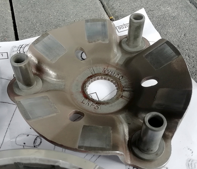

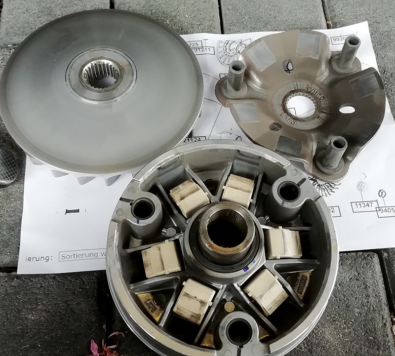

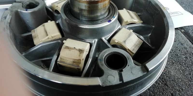

Habe eben in meine Vario geschaut weil ich den Kasten per se offen hatte wegen Riemen.
Mir fällt auf, dass die Pulleys an Flügeldegeneration leiden. Der obere Flügel ist entweder ganz verschwunden, oder löst sich gerade auf.
Das bei zwei Sätzen 15 und 16 Gramm, also nicht chargenbedingt.
Bin ich damit allein?
Macht das was?
Wo bleiben die Plastiksplitter? Werden ja sicher nicht biologisch abgebaut.
Ich habe die jetzt so verteilt, dass sich ein ausgeglichenes Verhältnis ergibt. Ist mit Unwucht zu rechnen, merkt man das?
Fragen über Fragen. Vielleicht weiss einer ne Antwort.

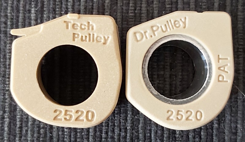

Hi melmag,

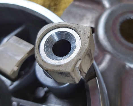

hast selbst Hand an den Tech Pulley's angelegt und den Kern ein bißchen “aufgebohrt“, um das Gewicht zu verringern. ;)
Die Qualität der Tech Pulley reicht wohl nicht an die originalen “Käseecken“ von Dr. Pulley heran.

Hast du die Hülse da selber aufgebohrt ? Sonst würde ich einfach mal bei Dirk nachfragen ob es da ein Materialproblem gibt. Die Flügeldinger sind doch noch recht neu und ggf. fehlt es an Langzeiterfahrung.
Andererseits scheuert vielleicht der Flügel irgendwo am „Variodeckel“. Vielleicht kann man da noch was entgraten ? Sieht man irgendwelche Spuren am Gegenstück ? Ich würde mal nach der Kante der Gegendruckplatte gucken. Nicht das bei ganz ausgefahrenen Käseecken die „Sollbruchstelle“ genau am (scharfkantigen) Rand scheuert.
Ich habe mal einen Screenshot aus einem Werbevideo genommen und mit einem Pfeil verunstaltet um die von mir gemeinte Stelle zu markieren. Das komplette Video gibts hier: https://www.youtube.com/watch?v=IY1AAsTX-g4
Ansonsten werden die „Rollen“ nur ein kleines bisschen leichter, sollte aber nicht wirklich was ausmachen.
Sonst sind die Flügel ja eher dafür da ein Klappern zu verhindern und sich im Leerlauf oben in der Vario anzulegen.

Nö, die Rollen sind so original aus der Packung. Jetzt wo es gesagt ist, fällt mir die Bohrung erst mal auf.
Wahrscheinlich wird nur ein Modell gefertigt und dann entsprechend Material weggenommen.
Wenn der Dirk mitliest, kann er vielleicht was dazu sagen.

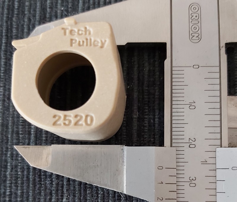

Wieviel habe die Teile auf deinen Fotos runter ?
Lieben Gruß :D
melmag
Beiträge: 1146
Danksagung erhalten: 207 Mal
Re: Mal wieder Pulleys
Beitrag von melmag »
Müsste ich lügen, ich tippe pi mal Daumen auf ungefähr ca. 10 bis 12.000 km. Der Verschleiss an und für sich hält sich in Grenzen, nur diese Nippel leiden.

...sich die vordere Nase nach einer gewissen Zeit von selbst dauerhaft dicht anlegt, eher das dies aufgrund von Materialermüdung auftritt, denn die Nase ist es ja welche die hintere Variomatikplatte hoch drückt und hier eben höher als bei Rundrollen bis zum technisch vorgegebenen Maximum.
Meinst du es sind NUR die Nasen, die die Platte hochdrücken? Auf dem Bild von meinen Pulleys sieht man die blanke Stelle oberhalb der Bruchstelle. Die ist wohl ursächlich an der Arbeit beteiligt, hoffe ich.

leider habe ich diesen Thread erst jetzt entdeckt, tut mir leid, .
Dass der zentrale Flügel derart abbricht, kenne ich bisher nicht, ist aber natürlich sehr unangenehm. Eine Ursache kann ich jetzt natürlich auch nicht benennen, könnte mir allenfalls vorstellen, dass bei der Gegendruckplatte die Kanten ungewöhnlich scharf sind. Die graben sich dann förmlich in den Flügel ein, reissen ihn irgendwann ab. Das wäre eine erste Prüfung, ggf. die Kanten entgraten per Feile oder Dremel.
@ Schrauberfile: Im Neuzustand steht der Flügel ja etwas steiler, erst nach einigen 100km legt er sich flach an, entsprechend dem möglichen Abstand zur Gegendruckplatte im Leerlauf. Würde der Flügel immer hochstehen, wäre er sicherlich sehr schnell abgeschliffen.
Wir haben seit Markteinführung von den FR Rollen schätzungsweise 3000 sets verkauft, das Einzige, was schon gelegntlich passierte, dass die Miniflügel ander Seite abknackten. Wobei das natürlich nicht weiter schlimm ist, weil die ja in erster Linie nur das Falscheinsetzen verhindern sollen, nebenbei aber auch ein Verdrehen verhindern, wenn durch eine zu schwach gewordene Gegendruckfeder die Vario zu langsam schließt.
Vorschlag: Du entgratest die Gegendruckplatte, ich schicke dir kostenlos 6 Leerrollen, in die du die Metallkerne der defekten anderen eindrückst.
Die SR sind bis auf wenige ausverkauft, durch FR ersetzt.
Schicke mir bitte eine email.
Grüße vom Bodensee! Dirk

Ich habe mir eben nochmals die Fotos angeschaut, vom post am 10.7.
Mir fällt auf, dass die Fläche oben (oberhalb von "Tech" dunkle Anlaufspuren hat. Eigentlich dürfte dort gar nichts sein, weil hier normal kein Kontakt stattfindet.
Nun ist vorstellbar, dass tatsächlich eine scharfe Kante die Rollen irgendwie "mitnimmt" , verdreht, dadurch diese Fläche mit der Gegendruckplatte in Kontakt kommt, schwarz wird. Ganz kippen können die Rollen jedoch nicht, das verhindern die Seitenflügelchen. Eine andere Idee habe ich noch nicht.

melmag
Beiträge: 1146
Hallo Dirk,
ich habe dir schon eine Mail geschickt.
An meinem Satz mit 15gr sind alle Flügel weg, die sind einige tausend Km gelaufen, bei den 16er auf den Fotos sind 3 von 6 verschwunden, die anderen angeknackst.
Je nach Verlauf der Aktion werde ich beim Öffnen der Vario mal die Platte begutachten, ein paar Fotos machen und ggf. mal ein paar Hübe mit der Feile machen.
Die Leerrollen bringen mir wohl nicht viel, das Gewicht kommt wie ich vermute von den Metallkernen, dann habe ich ja wieder 15er.... :wink:
Zur Ansicht: oben ruhen die Teilchen noch relativ neu in den Bahnen. Unten die durch die Bank abgefetzten Röllchen.

Noch im Bestand gefunden:
Dirk
Beiträge: 1339
Wohnort: Überlingen, Bodensee
Danksagung erhalten: 63 Mal
Beitrag von Dirk »
Danke für die Fotos, ich bin mir jetzt fast sicher, dass es sich hier um die Kanten handelt, die schuld sind. Per Dremel oder Feile schön entgraten, dann dürfte die Ursache behoben sein.
Dass du die Teilchen nicht finden konntest, weist auf fein säuberliches abschaben hin, Staub findet sich nicht mehr.
Insgesamt wieder ein Beleg, dass Kymco eigentlich hervorragende Varios baut, mit zwei Ausnahmen: DT125 und XC400i.
Für alle, die sich nicht so richtig vorstellen können, was scharfe Kanten an der Gegendruckplatte wie anrichten:

Na ja ohne den Flügel bzw. ja gleich die Flügelchen hast du jetzt ja im prinzip den selben Effekt wie bei den alten SR Pulley´s - einfache die schräge Fläche -.
Ob das aber die Intention des Erfinders war - ich hab da gewisse Zweifel.
Aber es steht ja in der Werbung geschrieben, daß die FR Pulley´s eine 30% geringe Reibfläche (unter Aufstandsfläche) haben sollen, was zu Leistungsverbesserung beitragen soll und die ist dir ja geblieben.

Sah so aus, als gäbs nur noch einen sehr überschaubaren Restbestand. Habe grad meine in Empfang genommen. Dirk ist noch schneller als die Käseecken... :mrgreen:
Werde sie morgen einbauen und bin sehr gespannt.
Übereinander gelegt tun sich die SR und FR nicht viel. Sind leicht anders vom Profil. Die SR sind tatsächlich rund 1mm höher.
Habe seinerzeit auch irgendwo hier gepostet, dass ich den subjektiven Eindruck habe, die SR seien giftiger. Tja, die Wahrnehmung ist was Wunderbares wie ich dem letzten Glückskeks entnehmen konnte.

Jörnoh
Beiträge: 528
Hat sich bedankt: 219 Mal
Danksagung erhalten: 24 Mal
Beitrag von Jörnoh »
melmag hat geschrieben: 18.07.2020, 15:47 Alles möglich.
Die Idee, dass die schon zu leicht sind ist nicht ohne Brisanz. Ich bringe schon einiges mehr an den Haken als der Ulrich. Die 15 Gramm scheinen ideal für mich. Da rennt die Fuhre los wie Deibel und eben auf der BAB wieder Tacho 165 erreicht. Da sollte ich einfach gut sein lassen. Ist ja schon recht passabel. :wink:
Hey Magnus!
Was möchtest du denn für die SR15 haben?
Ich würde das ja zu gern mal testen.
Ach und meine FR sehen schlimmer aus als Deine 😁
Und eine Ecke verdreht sich regelmäßig.
So alle 300-400km muss ich die Fuhre aufmachen und den kleinen Scheißer wieder zurechtrücken.
Inzwischen brauche ich keine 10 Minuten mehr für die Operation 😅
Wenn sie richtig liegen, geht der Roller jut nach vorne.
LG Jörn
