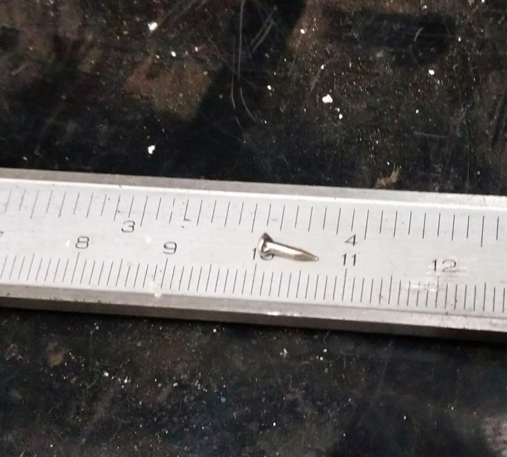

Gestern haben wir das Getriebe zerlegt. Abgesehen davon, dass sich der Getriebe Deckel gewehrt hat, keine Hexerei. Nur das entfernen von Resten der Papierdichtung, war richtig lästig. Wellen und Zahnräder sehen wie neu aus. Also erstmal eine Menge Geld gespart. Beim reinigen der Teile sind wir noch auf ein paar Späne gestoßen. Und einen kleinen Stift! Siehe Foto. Wir können uns nicht erklären wo die herkommen. Eventuell aus einem Lager?!? Die haben wir nicht gezogen. Die sahen aber auch gut aus. Hatten kein Spiel und machten keine Geräusche.
Wir haben erstmal alles zusammen geschraubt. Und in ein paar Monaten werde ich mir das Getriebe Öl noch mal anschauen. Es sei denn, das Getriebe macht bis dahin irgendwelche Mucken.
