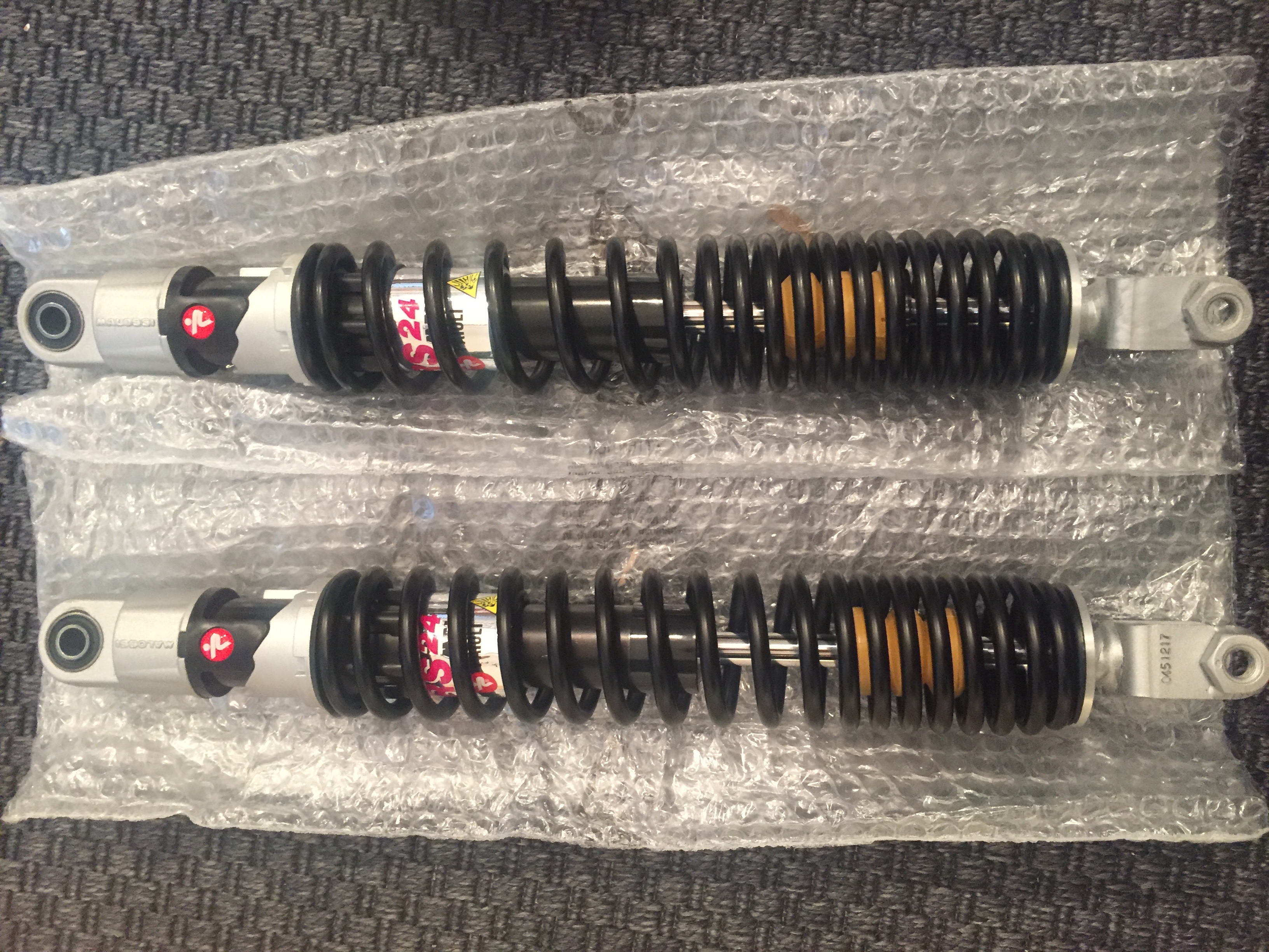

Heute sind die neuen Stoßdämpfer angekommen.
Wenn es das Wetter zulässt werde ich am Freitag die Stoßdämpfer austauschen und über das WE testen.
Optisch sind die RS24 Twins ziemlich unauffällig.
Was auffällt ist das die Federn nicht 100%ig identisch sind. Keine Ahnung ob das beabsichtigt ist oder einfach nur auf eine ungenaue Fertigung zurückzuführen ist. Der Federweg beträgt insgesamt 12cm (8cm bis zum Anschlagsdämpfer). Die Federvorspannung ist in 4 Stufen verstellbar.

Ich habe mich von dem bisschen regen nicht abhalten lassen und bereits heute die Federbeine eingebaut.
Für den Einbau benötigt man:
-) Ratsche mit 10er, 12er, 14er & 17er Nuss
-) 14er Ringschlüssel
-) Kreuzschraubenzieher
-) Evtl. Spanngurt
Nach dem Ausbau des Helmfachs kommt man zur oberen Aufnahme der Federbeine.
Bildschirmfoto 2019-05-28 um 19.53.02.png (1.2 MiB) 5832 mal betrachtet
Beide Seiten lösen, damit sich die Schwinge herunterklappt. Dieser Schritt ist notwendig, da sich sonst das rechte Federbein nicht ausbauen lässt.
Danach die unteren Schrauben lösen und die alten Stoßdämpfer einfach herausziehen.
Hier ein Foto zum Vergleich Original vs. Malossi.
Bildschirmfoto 2019-05-28 um 19.52.43.png (557.13 KiB) 5832 mal betrachtet
Im ausgebauten Zustand, merkt man schon einen deutlichen Unterschied zwischen den 2 Stoßdämpfern.
Der Originale lässt sich schwerer zusammendrücken und entspannt sich danach auch schneller.
Der RS24 ist etwas weicher und federt langsamer aus.
Da ich den Umbau alleine gemacht habe, habe ich einen Spanngurt durch das Hinterrad gezogen und über der Topcasehalterung abgestützt. So konnte ich ohne viel Kraftaufwand die Schwinge soweit anheben, bis die oberen Stoßdämpferlöcher in Position waren.
Oben die Schrauben durchstecken, Mutter anziehen, Helmfach rein, fertig.
Das ganze hat ca. 30min gedauert.

Für den ersten Test bin ich 25km auf der Stadtautobahn und 5km in der Stadt gefahren.
Mein Fazit:
Der Roller federt wie erhofft sanfter, komfortabler. Natürlich ist der Xciting dadurch kein Sofaroller aber auf meiner Testrunde (die ich mehrmals die Woche fahre) konnte ich ziemlich gut den Unterschied zu den Originalfederbeinen erfahren.
Fürs Erste bin ich zufrieden.

ja, das Wetter war auch bei mir sehr schön und ich konnte die letzten 3 Tage die Federbeine auf ca. 600km testen.
Die neuen Stoßdämpfer funktionieren in allen Situationen besser als die Originalen. Sie sprechen sensibler an und leiten keine harten Schläge ungedämpft in den Rücken weiter. Der Roller hat deutlich an Komfort gewonnen.
Bei forscher Gangart und langen Bodenwellen merkt man richtig wie die Dämpfer arbeiten und den Roller am "zurückschwingen" hindern. Der Roller funktioniert jetzt so, wie ich mir das vorgestellt habe. Er ist sportlich abgestimmt ohne übertrieben hart zu sein, so kann es bleiben.
Meine bessere Hälfte war am Samstag mit mir unterwegs (200km) und meinte, dass es "noch angenehmer" als vorher ist.
Mein Fazit:
Ich bin begeistert und finde die Stoßdämpfer jeden Euro wert. Das Fahrgefühl ist jetzt ein eindeutig besseres.
Jetzt passt auch die Abstimmung zwischen Gabel und Federbein besser.
Der Roller geht richtig gut und muss sich auf kurviger Strecke auch vor Motorrädern nicht verstecken.
Ein Freund von mir fährt Tmax 530 und der Xciting kommt ihm jetzt Fahrwerksmäßig recht nahe, vor allem wenn man den Preisunterschied betrachtet. Er hat für seinen mehr als das Doppelte als ich für meinen bezahlt.
Jetzt habe ich für mich das beste Setup gefunden:
*Polini HI-Speed Variomatik
*Malossi Gegendruckfeder für den Wandler
*Malossi X-Belt Riemen
*Malossi TC Unit
*Malossi RS24 Federbeine
*MIVV Urban Auspuff
*Diablo Rosso Scooter Reifen
*Brembo Sinterbremsbeläge
*Originales Windschild
Re: Upgrade Federbeine
Na fein,
Dann gibt es also doch eine Möglichkeit, dem knüppelharten Fahrwerk "Manieren" bei zu bringen...
Damit ist auch eine weitere drängende Frage geklärt:
Was schenke ich mir zum Weihnachtsfest?
:mrgreen:

Dass der Roller richtig gut geht, kann ich unterschreiben. Gestern nach der Spätschicht auf dem Heimweg einen Kollegen auf offener Strasse dermassen abgeledert mit seiner Mitsubishi Kiste... der hat mich heute mittag geradezu ehrfürchtig betrachtet.
Bin mittlerweile im Reinen mit meinem Brummer. Manches ist tatsächlich Gewöhnung. Bei der Federung würde ich bestenfalls vorne was verbessern wollen. Hinten passts für mich. Ich sollte nur ne Probefahrt mit xcitingfuns Roller vermeiden, sonst lodert die Gier wieder auf... :mrgreen:
yeah, oder mit meinem Gaul ´ne Fahrt...
Der geht ähnlich giftig zur Sache, der Suchtfaktor ist extrem hoch..., :mrgreen:
