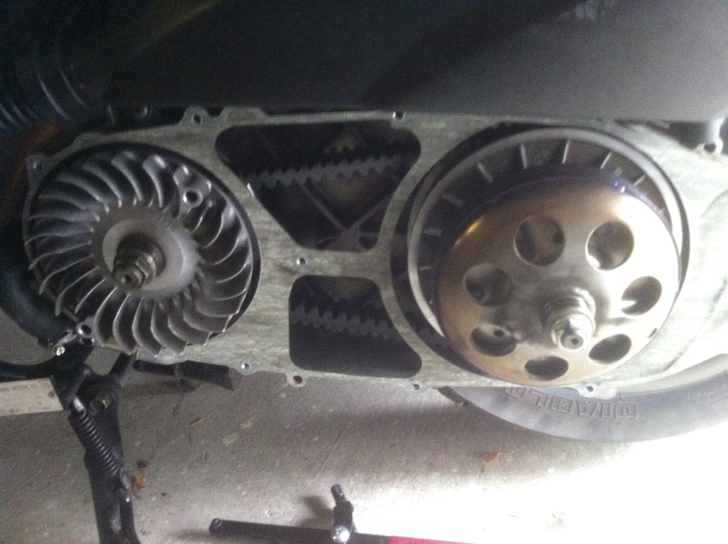

3.) Dann seht ihr dieses Bild vor euch:
Das Lüfterrad der Variomatik blockieren (Bild weiter unten beim Zusammenbau) und mit der Ratsche oder Drehmomentschlüssel die Mutter lösen. Die Mutter hat die Schlüsselweite 23mm, musste extra so ne Nuss kaufen gehen weil man natürlich alles im Hobbykeller hat außer was man braucht :wink:
4.)Ist die Mutter gelöst, kann man das Lüfterrad ganz einfach abziehen. Um den Variator auszubauen, muss man vorsichtig die graue Papierdichtung abnehmen. Ich bin nicht so Vorsichtig und hab sie pfuschermäßig an 2 Stellen eingerissen weil sie anscheinend verklebt ist... :roll: Der Riemen wird einfach beiseite geschoben.

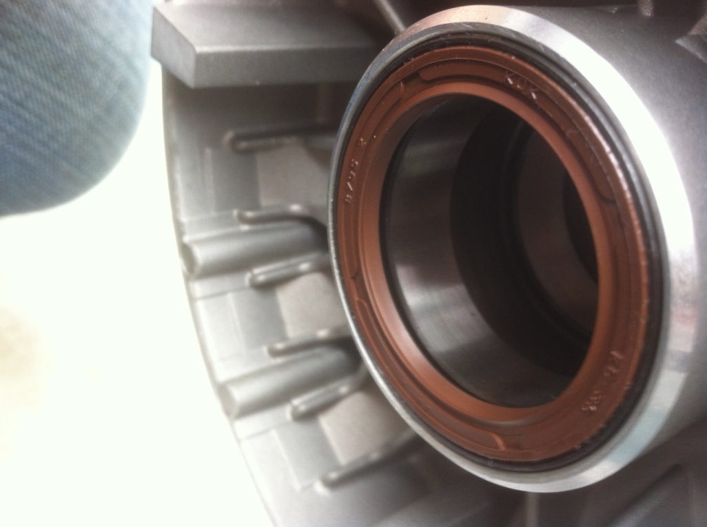

5.) Bei der Polini HiSpeed wird eine Schmierpaste mitgeliefert, zuerst werden beide Wellendichtringnuten mit dem Schmiermittel aufgefüllt:
Danach die Ringfeder in die große Nut (Schmierreservoir) einsetzen und mit Schmiermittel auffüllen:
