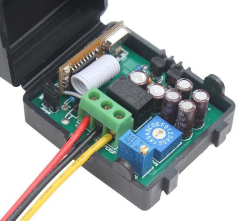

hallo leute,hab bei meinem grand dink 50 2t einen dzb eingebaut.richtig angeschlossen isser,aber er funktioniert einfach nicht.die leds leuchten richtig,auch die fernbedienung funzt.was könnte der fehler sein?danke für jeden tip...

[/img] um diesen dzb handelt es sich...Und ich düse düse düse düse im Sauseschritt...

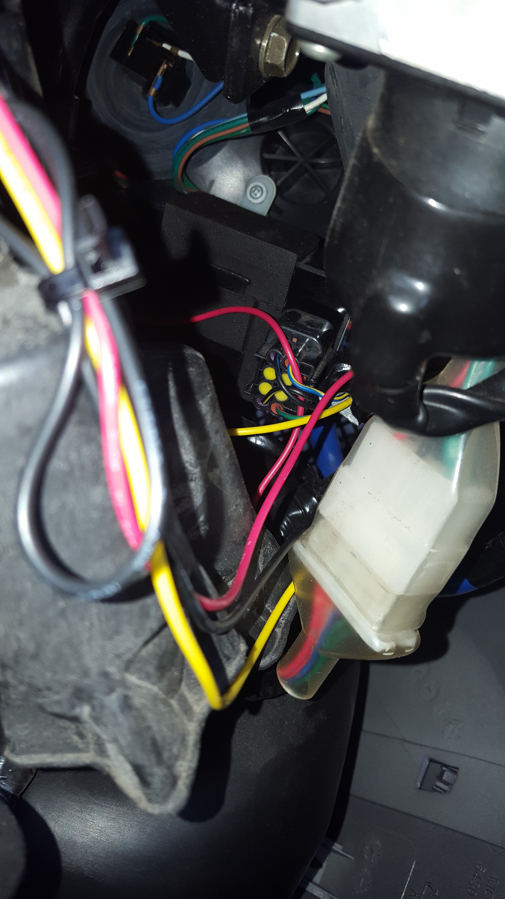

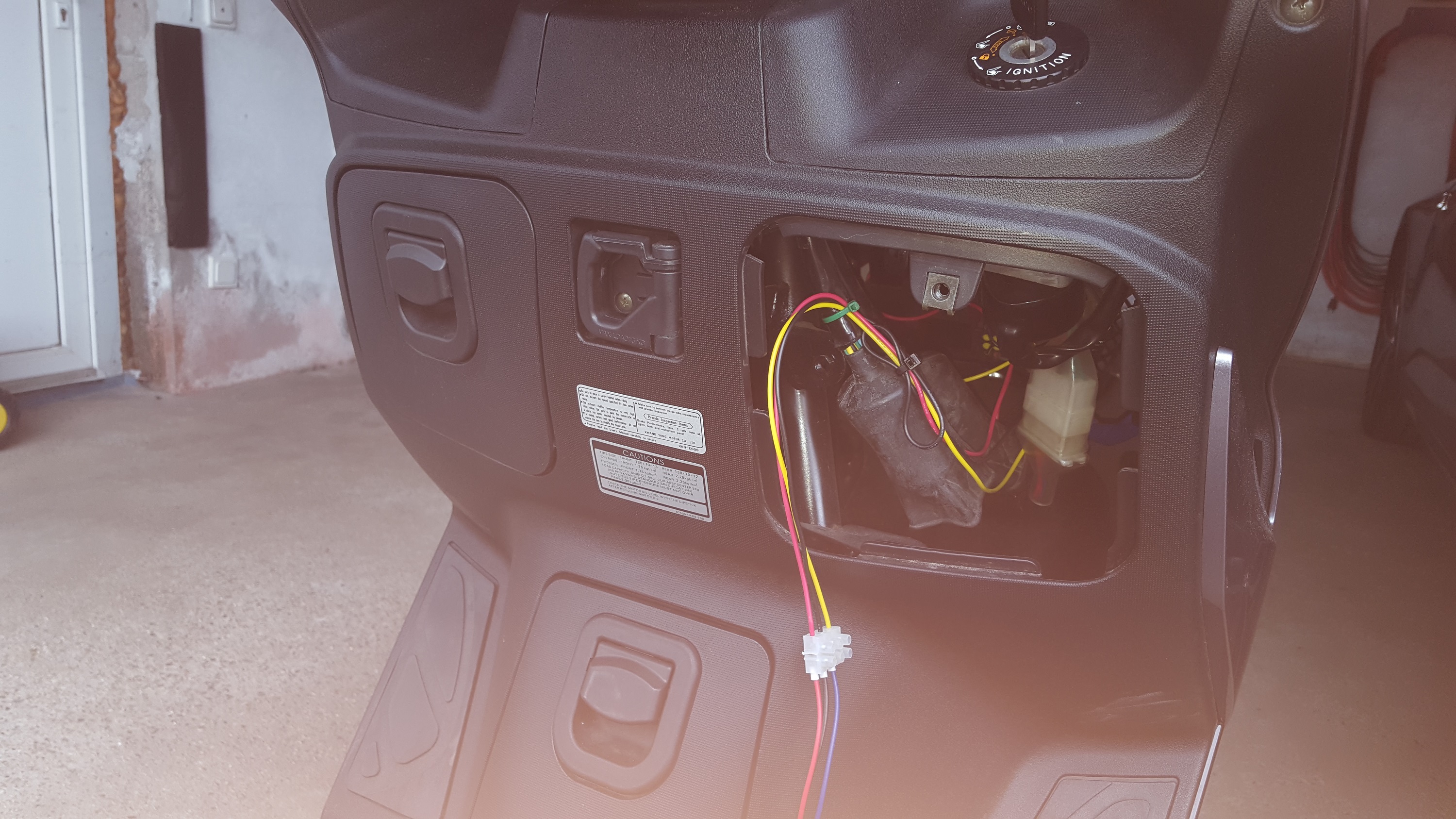

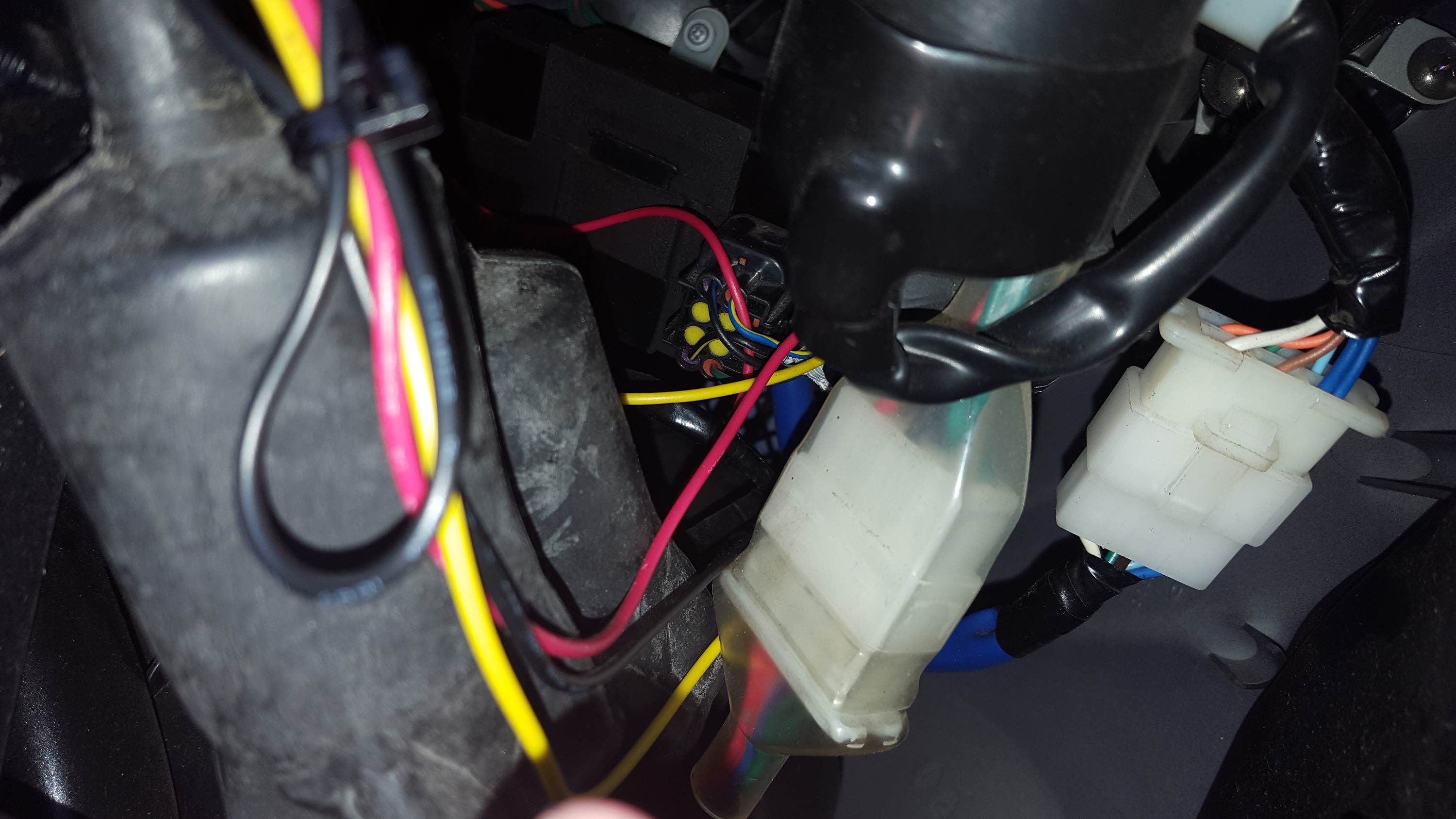

hallo leute,ein update zum problem mit meinem dzb...hab einen zweiten gekauft (anderes Modell) an die gleichen kabel angeschlossen und siehe da,funktioniert auf anhieb.bedarf nur noch der feineinstellung aber das wird nach ein paar testfahrten schon.hab übrigens mal ein paar bilder gemacht da es ja doch sehr verwunderlich ist das sich die cdi im vorderen bereich der 1000er gzf (geh zu fuss...brüller)befindet.seht euch die bilder mal an,kann man das gelb-blaue pickup kabel z.b. gut erkennen...ich bedanke mich trotzdem für eure tips und hinweise und werde in diesem forum weiter verbleiben.hier findet man ja wirklich viele hilfestellungen und tips...prima...gruss an alle kymco`ler...
