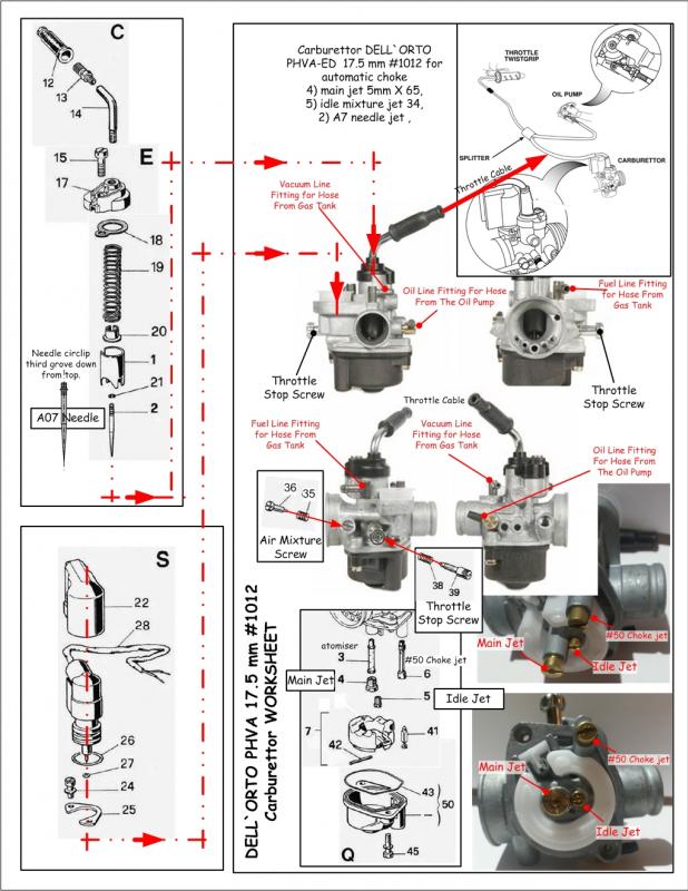

Vielleicht hilft ja bei der Suche diese Zeichnung weiter:
- 17_5mmDellortoWorksheet_zpsc5bd5902.jpg (89.59 KiB) 2750 mal betrachtet

Bei dem PHVA sitzt die Gemisch einstell Schraube Luftfilter seitig,müsste doch dann eine Luftregulierung sein ,oder?
