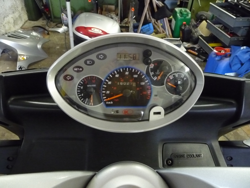

Habe den Roller nun 2 Wochen gefahren, macht richtig Spaß, aber was mich doch geärgert hat, ist das die Uhr nicht geht. Habe mich nun mal rangemacht
und alles auseinandergenommen, ich kann nur sagen was für eine Sch.... sowas von verbaut habe ich noch nicht gesehen. Finger blutig, Schrauben in Verkleidung gefallen. Aber am Ende hat es dann doch funktioniert, bin froh das meine Uhr wieder geht. Ich hoffe ich habe die nächsten Jahre Ruhe mit der Uhr. Die 2 Schrauben der Tachoeinheit habe ich durch Inbusschrauben ersetzt, lassen sich viel besser montieren.
Gruß Achim
Gruß Achim

Hmmm, ich kann mich erinnern , dass Kymco mal die Verkleidung des Tachos geändert hat , dann konnte man die Batterie auch ausbauen , ohne den Tacho auszubauen . Mach doch mal ein Foto von deinem Tacho ( andere Seite als das Foto , was du schon gemacht hast ) , damit wir sehen können , was für eine Ausführung du hast .
Ich habe nämlich letztens bei einem GD50 die Uhrenbatterie gewechselt , ohne den Tacho auszubauen .

ich habe den einteiligen Tacho, da geht das nicht. Bei dem zweiteiligen da geht das ohne auszubauen.

OK , da hast du wirklich Pech gehabt ....
Habe mal nachgeschaut , die 125er haben wohl alle den einteiligen Tacho ... schon doof ...
