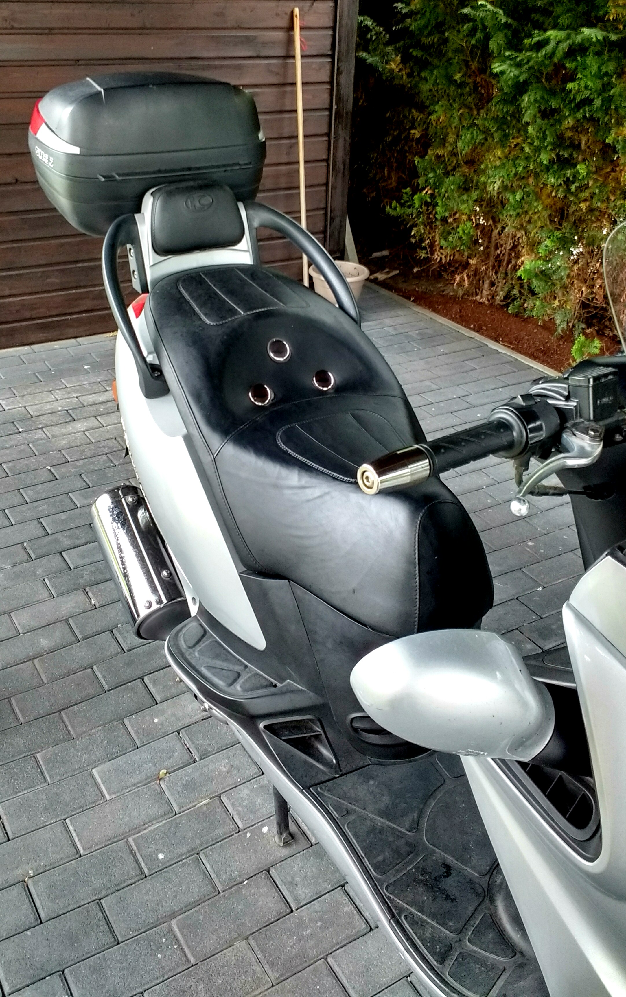

Ein bewährter Verschluß der Löcher (mit einem gewissen "Design"):
Mann nehme 3 "Hahnloch-Verschlüsse", und schraube diese ein.
Die unterliegenden Gummi-Dichtungen sorgen auf beiden Seiten der Verschraubung für absolute Dichtheit...
Sieht am Ende aus, wie riesige Nieten, liegt flach auf so das nichts drückt...
Die Dinger gibbet in jedem Baumarkt (Sanitär-Abt.), und gibt´s inzwischen sogar mit "Design-Aufdrucken"...
Üblicherweise ist das Zeugs aus Messing, verchromt...
Kostet nicht viel, und hält "ewig",

oho originell, das muß ich mir mal genauer anschaun, werd heut noch beim Bauhaus vorbeifahren...Ulrich hat geschrieben:Ein bewährter Verschluß der Löcher (mit einem gewissen "Design"):

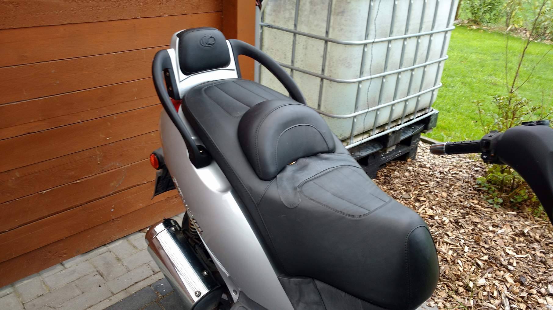

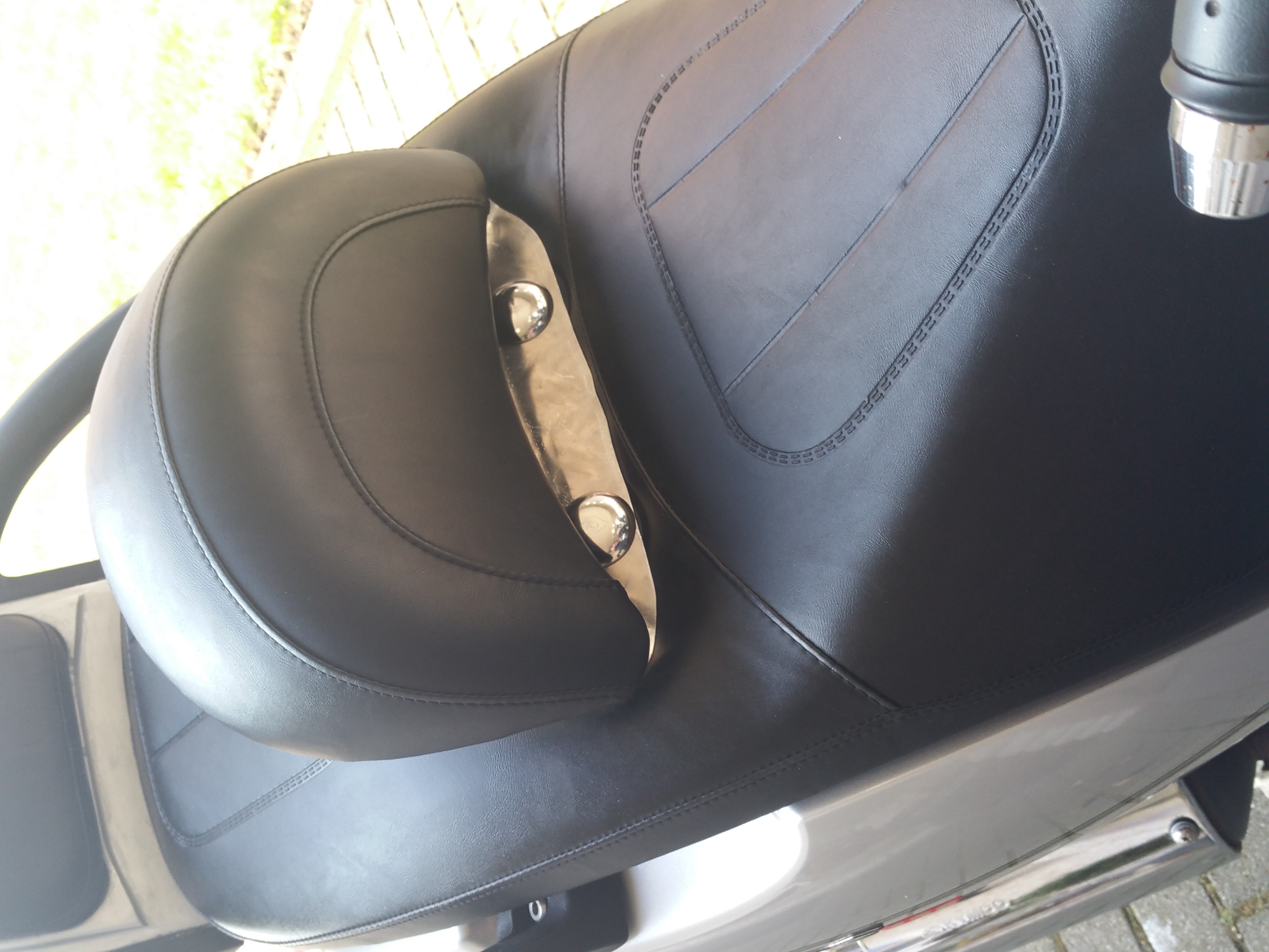

Äääähhhmmmm...,
ich will mich ja nicht mit fremden Federn schmücken:
Die Idee und Ausführung stammt von "Rollafreak" Franz...
Bei meinem Fahrzeug habe ich das Rückenkissen so weit wie möglich nach hinten versetzt: Neue Löcher gebohrt, Original-Schrauben verwendet. Da die alten Löcher unter dem Rückenkissen verschwinden, habe ich sie mit kurzen Schloßschrauben samt Gummidichtungen verschlossen.
Für mich (180 cm 69 kg) reichte das...
Franz ist jedoch über 1,90 lang, und eine Erscheinung, wie ´n Marine-Doppel-Spind...
Übrigens ergibt der "Versatz" des Rückenkissens einen kleinen Spalt an der Rückseite:
Ein super Griff, um die Bank zu öffnen, oder zu schließen,

Hi Dalung,
kann ich so bestätigen (bin 174 cm "klein").
Kann bequem die Füße senkrecht nach unten oder schräg nach vorne auf dem Trittbrett abstellen. Ohne Ermüdungs- oder "Lähmungs"erscheinungen bei längeren Fahrten.
Von großem Vorteil ist, dass durch den Rückenhöcker auch der Sozius am Vorwärtsrutschen gehindert wird und dich als Fahrer nicht gleich nach vorne von der Sitzbank schiebt (übertrieben beschrieben).
Gruß Peter
Gruß Peter

Äh,
kann es sein, das unterschiedliche Baujahre beim GD unterschiedliche Sitzbänke zutage fördern?
Hier meine ich speziell den alten GD - also ohne den Zusatz "S"....
Ich hatte vor gehabt, das Rückenkissen ganz zu entfernen, aber:
Bei meinem 2003er GD hat man unter dem Rückenkissen den Polsterschaum eingespart - ich hätte also in einem "Loch" gesessen, dessen Boden auch noch ziemlich hart ist...
Daher habe ich das Rückenkissen so weit wie möglich nach hinten/oben versetzt - und so, wie weiter oben beschrieben wieder aufgesetzt.
Bei meinen 180 cm "Länge" reicht das "so gerade"....
Wie ist das denn bei euren Sitzbänken?
War bei euren Sitzbänken noch "richtig" Polsterschaum unter dem Kissen?
Wenn nicht, wie habt ihr das gelöst?
fragt
fragt

moin Ulrich,
so wie ich das sehe und gelesen habe, sollten die bei dem Modell eigl. alle gleich sein, zumindest habe ich noch nichts gegenteiliges gefunden.
Ich hatte die Idee auch von Franz seinem Beitrag umgesetzt und mit meinen 186cm und 110 KG ist das jetzt auch besser bei Fahren.
Ich habe sogar einen bei ebay Kleinanzeigen gefunden, der diese Idee wohl Gewerblich betrieben hat...der wollte so um die 40-50 euro dafür haben
Ich habe für meine 3 Chromstopfen ganze 9,80 bei Bahr gekauft, als die kurz vor der Schließung waren
..billiger gehts nicht

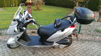

Haste echt prima gemacht...sieht supi ausDer Emsländer hat geschrieben:Moin Moin
Mal wieder die Sitzbank geändert bei meinem Kymco Grand Dink 125er.
Dazu habe ich ein Alublech angefertigt und die RÜCKENLEHNE dadurch höher gesetzt.
Passt jetzt für meine 1, 87m und habe eine Rückenlehne.

Re: Sitzbank Alternativen
Moin Emsländer, das sieht gemütlich aus. Werde ich auch mal ausprobieren.
Hast du das Blech gebogen bzw. gekantet?
Moin
Oh man, lange nicht mehr hier gewesen, sorry.
Hab das Alu Riffel Blech zugeschnitten und langsam am Schraubstock solange gebogen bis es passte.
Sieht bequem aus und fährt sich auch so.
Das ganze hat den Vorteil, das es die Original Löcher sind und alles in 10min zurückgebaut ist bei Bedarf.
Gruß Helmut
Ich hole mal den Spaten raus und grabe das Thema noch mal aus.....
Nachdem ich hier viel von der Optimierung der Sitzbank gelesen habe, musste ich mich mal daran setzen und habe mir eine Abdeckung aus Alu gebaut, die ich dann mit einer dünnen Polsterung und Leder versehen habe. Mich haben im Grunde die drei Löcher gestört, die ich so abdecken konnte.
Man sieht zwar noch die drei Schlossschrauben, aber das stört mich so nicht. Außerdem war das mal ein Grund, mich mal mit dem Thema Leder zu beschäftigen.
Die Abdeckung ist sehr dünn und stört mich nicht.
