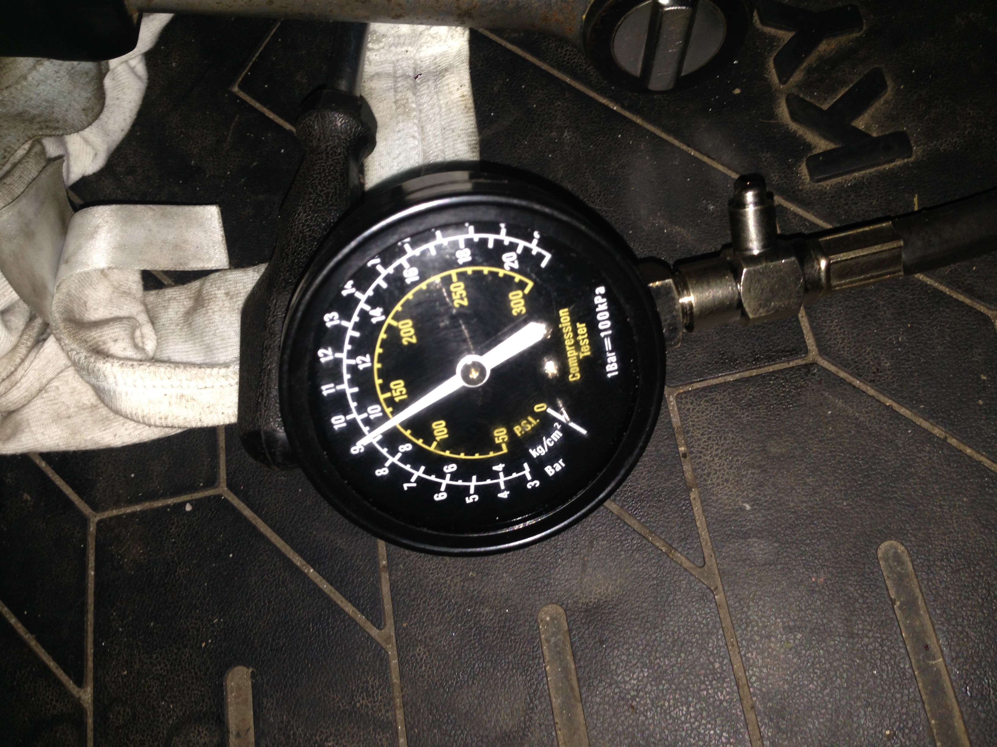

Heute mit Kompressionsmessgerät 5 bar gemessen. Daraufhin Zylinder runtergenommen und festgestellt, dass nur ein Kolbenring auf dem Kolben ist. Wie geht sowas?

Habe den neuen Zylinder nach Reinigung sorgfältig montiert. Habe jetzt 9,5 bar Kompression, aber der Roller springt trotzdem nicht an! :twisted:

Der Wert ist i.o und natürlich viel besser als vorher. Die Verschleisgrenze liegt bei bei 7,5 Bar (http://www.zzip.de/forum/viewtopic.php?t=7626) .
Ist die Kerze immer noch Nass ?. Ist ein ordentlicher Zündfunke da ?.

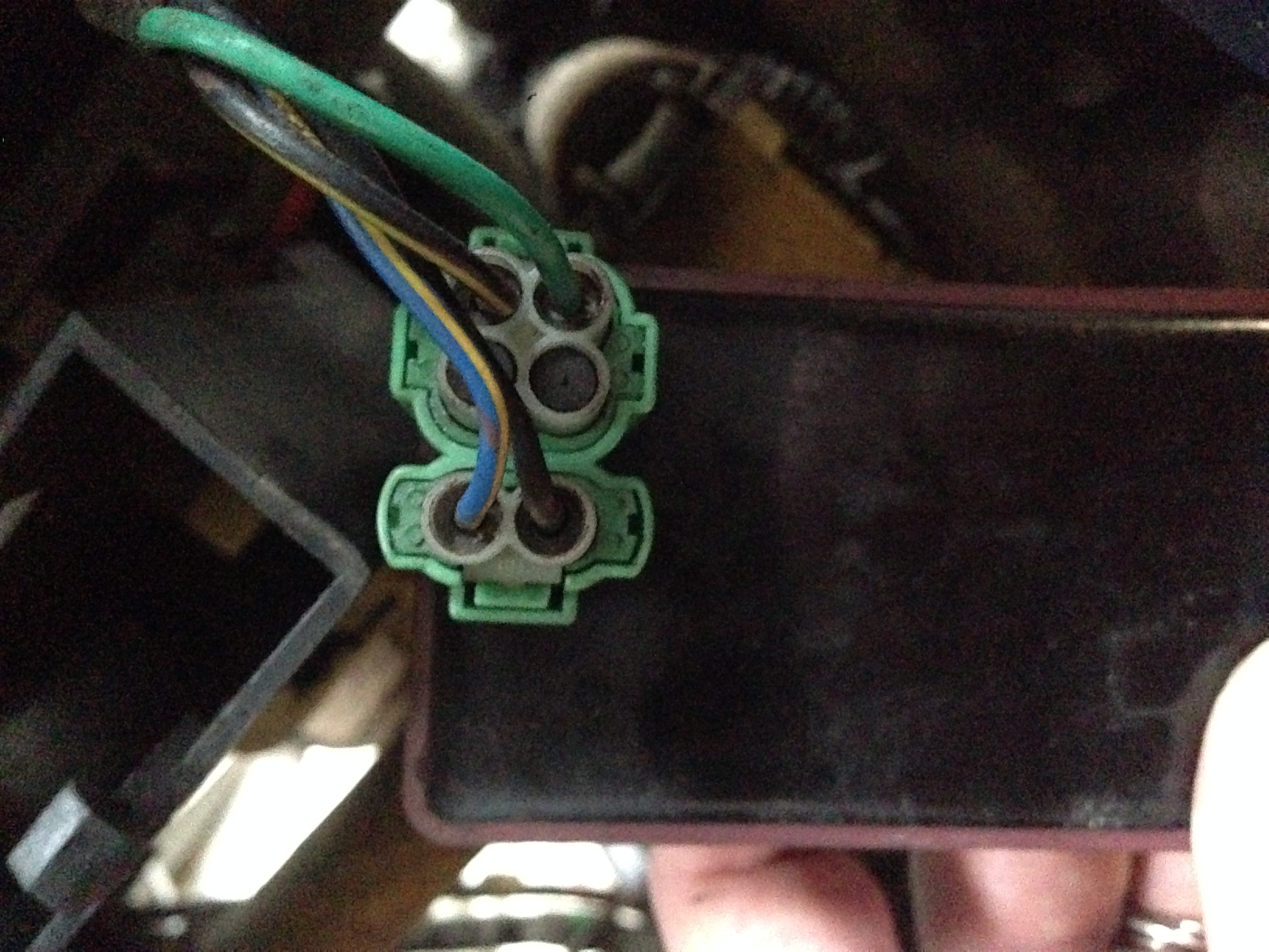

Der müsste auch ohne Batterie nen Zündfunken bringen genau wie meiner. Wenn du ein Multimeter hast könntest du die Sachen Messen.
Was ich bei meinem schon hatte war folgendes: Von jetzt auf gleich hatte ich keinen Zündfunken mehr, erst als ich das Rücklicht abgezogen
habe (Vom Kabelbaum) hatte ich wieder nen Funken am Start -> Ergo: Kurzschluss im Kabelbaum vom Rücklicht.
Der Stecker sitzt hinter der rechten verkleidung (Die seite mit dem Regler) ;).

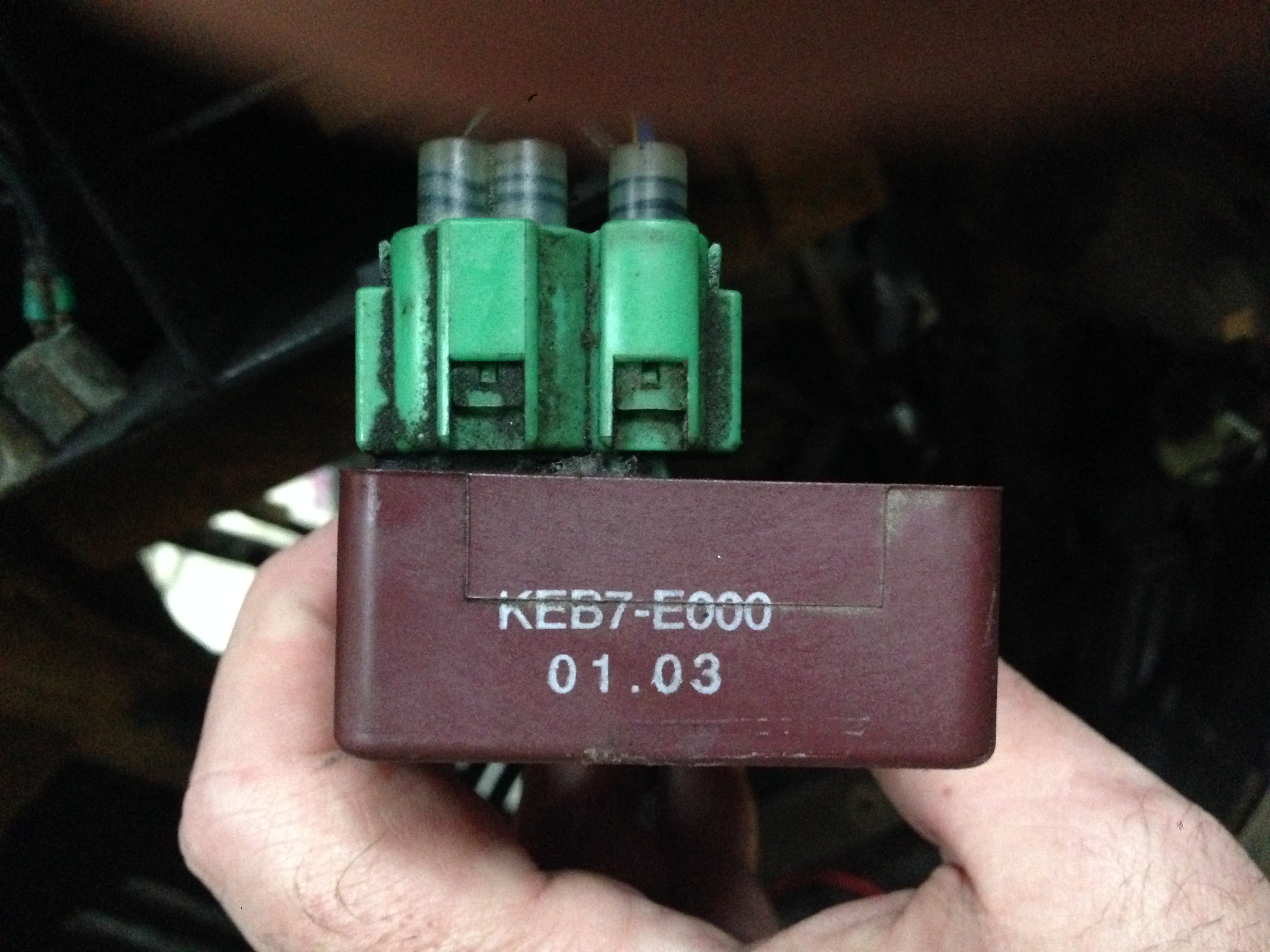

Der Yager hat eine DC-CDI .
Einfach mal checken , ob überhaupt eine (Gleich)spannung beim Kicken von der CDI über das schwarz/gelbe Kabel an die Zündspule geleitet wird . wenn nicht , sehen wir weiter .

Stell mal bis 100V ein . Die CDi sollte eine Spannng von locker 12V an die Zündspule abgeben .

Guten Morgen,
Ich habe gerade mit einem Multimeter die Spannung am gelb/ schwarzen Kabel vor der Zündspüle gegen Masse am Rahmen gemessen. Die Anzeige ging beim Kicken nie über 1,0 Volt! Immer zwischen 0,2 und 0,6 Volt.
Batterie war keine angeschlossen, Zündung an und Bremshebel gezogen. :wink:
Ist das ein Zeichen, das die CDI hinüber ist? Oder hab ich falsch gemessen?
Bin Mechaniker! :lol:
Für eine kurze Rückmeldung wäre ich dankbar.

Grün/schwarz gibt es nicht . Schwarz/gelb geht an die CDI , grün an Masse .
Hier mal die Kabelbelegung der DC-CDI beim Yager 50 2T :
blau/gelb : Geht an Pickup der Lima ( Zündzeitpunkt )
grün : Masse
schwarz/gelb : Geht an Zündspule
schwarz oder schwarz/blau : Hat Spannung bei eingeschalteter Zündung ( Klemme 15 )
Smarty-hb
Beiträge: 64
Registriert: 08.01.2017, 17:49
Re: Yager springt nicht an, Kompression 5 bar, nur ein Kolbenring
Beitrag von Smarty-hb »
Danke für die Info!
Ich habe natürlich an dem gelb/ schwarzen Kabel gemessen. :oops:
Ich werde die Messung nochmal am Stecker der CDI wiederholen.
Gruss Michael

So, ich habe jetzt nochmal direkt am Stecker der CDI gemessen. Kein Ausschlag am Messgerät. Ich habe auf Messbereich 200 und 20 V versucht. Anzeige 0,00 V.
Ich will jetzt eine neue CDI bestellen. Seid Ihr sicher, dass es sich beim Yager um eine DC-CDI handelt?
Ich hab mal Fotos davon gemacht!
Yager 50 CDI
Yager 50 CDI
Yager 50 CDI
Yager 50 CDI
Yager 50 CDI
Yager 50 CDI
Gruss Michael

Smarty-hb
Beiträge: 64
Achja, bei dem Yager handelt es sich um den Typ SH-10AC.
Danke für Eure Hilfe!
Gruss Michael
Yager 50 2T
Super 8 2T
Das Leben ist zu kurz um sich zu ärgern!
Beiträge: 17804
Hat sich bedankt: 1448 Mal
Danksagung erhalten: 2051 Mal
Ja, DC-CDI .
Bei AC-CDI wäre das schwarze Kabel ( Klemme 15 ) schwarz/rot ( Erregerspule AC ) und ein weiteres Kabel ( schwarz/weiß ) dran ( Zündabschaltung , geht bei OFF auf Masse ) .
