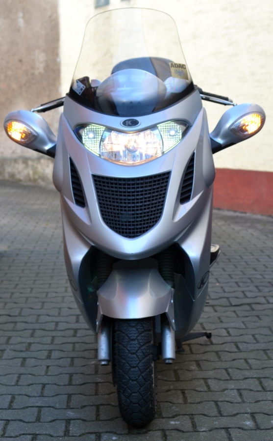

Hallo Zusammen,
meinen Roller habe ich optisch und sicherheitstechnisch ein klein wenig aufgewertet.
Grand Dink 50 S9
Grand Dink 50 S9
Was habe ich gemacht?
  • 1. bis auf die Blinker (4x 10Watt) und das Fahrlicht, habe ich alle Leuchtmittel auf LED umgestellt
    Das Fahrlicht ist von Osram OSRAM NIGHT RACER 90 HS1 Halogen, Motorrad-Scheinwerferlampe, 64185NR9-01B, Einzelblister (1 Stück). Das Licht entspricht meiner Vorstellung und ist für mich völlig ausreichend. Kleiner Hinweis: die Kontroll-Leuchten im Tacho, sowie die Helmfachbeleuchtung haben jeweils einen T5-Sockel. Standlicht und Tachohintergrundbeleuchtung sind T10-Sockel-Lampen. LED's gibt es im Web wie Sand am Meer.
    Standlicht LED je 1Watt 6000K
    2. Einbau einer Nachrüst-Warnblinkanlage
    Die Warnblinkanlage habe ich aus dem Zubehörhandel bei Louis gekauft. Egal ob Louis oder sonstwo, ich persönlich finde eine WBA generell sinvoll und sollte m.E. an jedem Fahrzeug serienmäßig eingebaut sein. Den Schalter der WBA habe ich komplett ersetzt durch diesen Druckschalter Warnblinkanlage, in Kombination mit einem Vandalismusgeschützter Schlüsselschalter 250 V/AC 5 A 1 x Ein/Ein 1 x 90 ° LAS1-AGQ-11Y/21 IP65 1 St.. Der Schlüsselschalter hat die Aufgabe, dass in Grundstellung Zündplus an der WBA anliegt und im Pannenfall Dauerplus, damit ich meinen Roller abschließen und verlassen kann. Somit kann die WBA weiterleuchten bis die Batterie leer ist... Im Normalfall kann mir aber niemand die WBA während meiner Abwesenheit einschalten und sich an einer leeren Batterie erfreuen :-)
    Standlicht mit Fahrlicht und Warnblinker
    WBA- und Schlüsselschalter
    3. Zusammenlegung des Standlichtes mit dem Fahrlicht
    Bei Schalterstellung "Fahrlicht" am Kombischalter leuchten vorne die zwei Standlichter zusammen mit dem Fahrlicht. Das Standlicht kann jedoch nach wie vor auch alleine leuchten bei Schalterstellung "Standlicht". Logischerweise sind bei Schalterstellung 0 sowohl Standlicht als auch Fahrlicht ausgeschaltet. Veränderungen in Bezug auf Rück-/Brems- und Fernlicht habe ich keine gemacht.
So... ich wollte euch an meinem Stolz teilhaben lassen 8) und hoffe, dass euch die Bilder gefallen. Anregungen für Neues und Sinnvolles nehme ich gerne entgegen.
Als nächstes wünsche ich mir noch eine Griffheizung. Eine Sitzheizung wäre auch noch klasse, aber das überfordert vielleicht die LiMa und/oder den Regler. Mal sehen was sich da machen lässt... Vielleicht hat ja jemand von euch eine Idee?
Viele Grüße, Jens.
