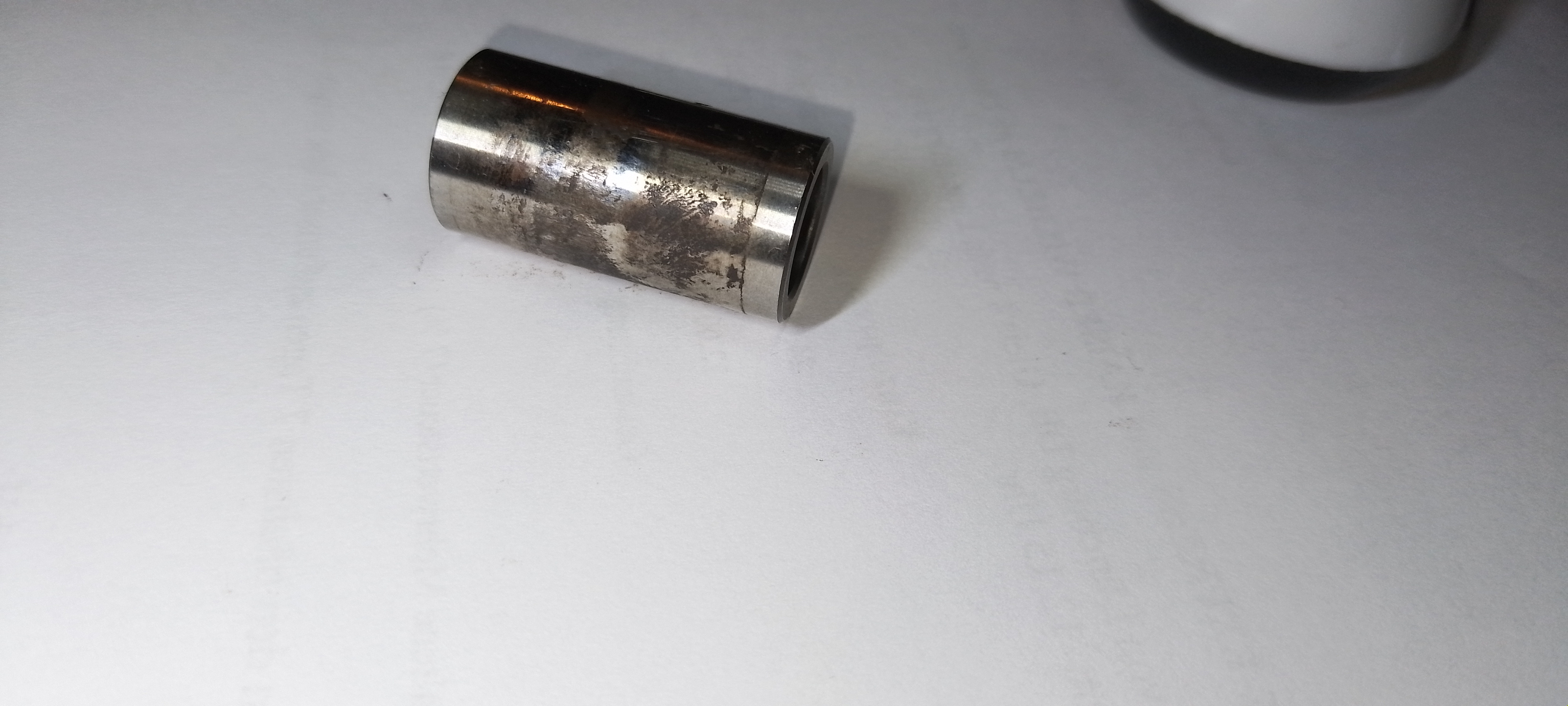

So könnte es ja evtl sein, dass die vermutete Undichtigkeit im SLS (#25573) Einfluss auf die Leistung insgesamt hat und bei Tuning-Maßnahmen besonders deutlich zum Vorschein kommt.
Momentan ist die Hülse wieder raus. Es nervte einfach zu sehr, dass ich bei jedem kleinen Hügel zum rollenden Hindernis wurde und am Ampeln nur gemächlich vom Fleck kam.
Die Hülse sah nach 500km schon so grottig aus: Nach Behandlung mit Bremsenreiniger immer noch so: Da hat sich schon einiges ins Metall eingefressen. Ich vermute mal, dass der Riemen sich dran gerieben hat.
Interessant war allerdings, dass während der 500km, wo die glatte Hülse eingebaut war, der Verbrauch um 0,2L sank. Der Motor hörte sich zwar ständig gequält an und kam auch nicht auf Drehzahl (ich dachte ständig, der platzt mir gleich), aber der Verbrauch von 1.96L war ein schöner Nebeneffekt.
Ich bin da völlig ratlos, warum das mit der glatten Hülse nicht zu einer Temposteigerung führte und bin für sachdienliche Hinweise immer sehr empfänglich.
