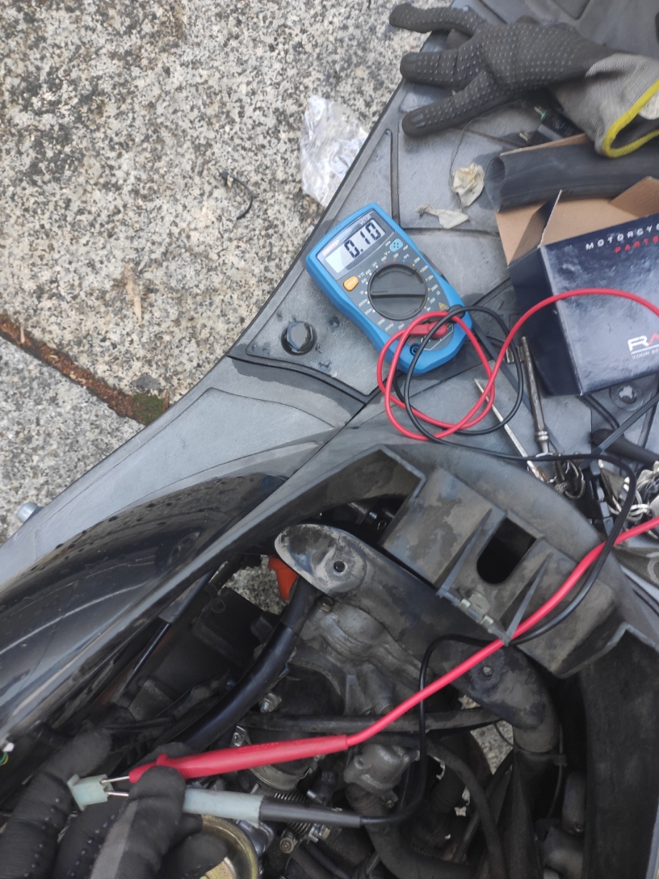

Ich nutze mal diesen Thread.
Habe auch kein Licht im Helmfach.
0,1 Volt kommt aus den Stecker bei offenem Fach.
Ist das ausreichend ?
Faden in Birne augenscheinlich OK.

Re: Neu hier und schon eine Frage, Beleuchtung Helmfach
An den Kabeln gemessen solte die Batteriespannung anliehgen - also eigentlich "12V"
Entweder du verfolgst die kabel rückwärts zur Batterie und stellst so den Punkt fest, bis wo Strom kommt.
Messe zuerst im Stecker, dann am Schalter gegen Masse, den Stecker vom Schalter zum Kabelbaum gegen Masse bis zur 15A-Sicherung "beidseitig rot"
Kontrolliere die Steckverbindungen und trenne sie einige Male und stecke sie wieder zusammen, um die Kontakte sauberzuschleifen.
Achte darauf, dass kei Kontakt sich nach hinten aus dem Stecker verflüchtigt.
Arbeitet der schalter? (ggf mal beide Kontakte überbrücken und schauen, ob Licht jetzt geht)
Prüfmittel: Multimeter oder Kontrollleuchte mit Kabeln dran

Danke dir.
Also der Schalter arbeitet.
Das Multimeter springt von 0 auf 0,1 Volt
Scheinbar fehlt da ein bisschen..
Steht dein MM wirklich auf V DC (V=)? (ich frage das nur zur Sicherheit)
Bedenke, dass der Stecker zum Schalter (also nicht der von der Helmfachleuchte) nur in Rehe liegt und du hier nur wie folgt messen kannst:´
gehe mit der schwarzen Messspitze irgendwo an Masse/blanken Rahmen
jetzt kannst du an allen 4 Pins (zusammengesteckt, von "hinten") an den Kontakten feststellen, ob Spannung anliegt, wenn der Schalter auisgefahren, also das Helmfach geöffnet ist. schließe das Fach oder betätige den Schalter => der Strom bleibt nun auf einer Seite weg, wenn du die Kabel betrachtest: grün/rot ist jetzt ohne Spannung.
Liegt hier keine Spannung an, so machst du folgendes: gehe mit "rot" an die Sicherung mit beidseitig rotem Kabel; mit "schwarz" gehst du an Rot, wo der Schalter ist. Zeigt dein MM nun etwas an, solange das Fach offen ist?
(irgendwo muss doch die Spannung abbleiben...)

Das Multimeter habe ich so eingestellt als ob ich die Batterie an plus und minus ausmessen würde.
Wenn das Birnchen in Reihe gesteckt ist, dann war die Messung falsch.
Werde mich mal dem Kabeldschungel widmen.
Nur der Stecker der Lampe kannst du Plus und Minus im Stecker messen ( grün/rot gegen grün)
Im Steckerpaar mit rot und grün/rot dagegen liegt der Schalter im "Plus" (gn/rt) in Reihe zur Birne. Dieser Stecker führt keine Masse, weswegen hier ein Messkabel an Masse/Rahmen/Motorblock/Batterie-Minus gehalten werden muss, um auf rot und grün/rot Spannung messen zu könnnen (Der Messstromkreis geschlossen ist).
Wenn du also auch in diesem Stecker nichts messen kannst, würde ich die andere Messung wie beschrieben machen, "schwarz" auf Sicherung und "Rot" an rot vom Schalter: Jetzt sollte der Stromkreis sich schließen, wenn die Birne heil und auf Masse leigt => das MM sollte sPANNUNG ANZEIGEN: Wenn nicht, müssten wir uns auf einen Masse-Fehler konzentrieren.
Deswegen führe zuerst die messungen an Plus (rot und gn/rt) durch.

Danke werde mich da durchsuchen müssen.
Der Schalter schließt schon mal ordentlich den Kreislauf.
OK; wenn der Schalter arbeitet, musst du nur noch die Stelle feinden, ab wo der Strom weg bleibt.
Schaue dir auch mal die kabel an, ob irgendwo die Isolierung gequetscht wurde oder das kabel abgeknicht -ggf innerlich durchtrennt zu sein- erscheint.
(das wäre mein Verdacht: Kabel-Seele abgebrochen, aber Isolierung hält es noch zusammen ODER Löt-Abzweig gebrochen... - Das lässt sich nur durch Messungen feststellen)
Schaue doch auch mal in die Fassung, ob hier vielleicht einer der beiden Klammerdrähte an der Birne/in der Fassung sich verdreht hat und somit keinen Kontakt hat...
