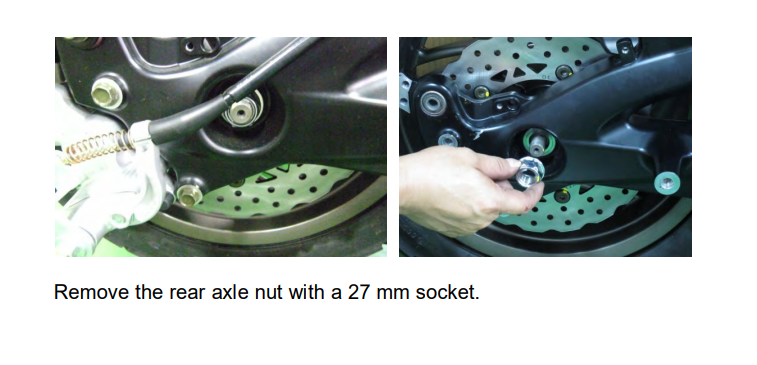

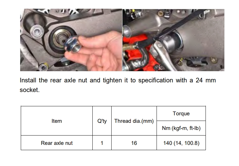

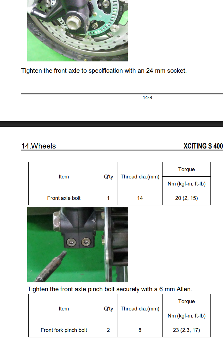

Da stimmt doch was nicht, oder?
Hinten Achse steht einmal 24mm, dann 27mm und dann 16mm.
Und für vorne steht erst 24mm, dann 14mm.
Auch die Bolzen, erst 6mm, dann 8mm (direkt untereinander)
Oder bin ich jetzt völlig verblödet?

Die Hinterradmutter hat eine Schlüsselweite von 24mm. Die 16mm stehen für den Gewindedurchmesser.
Die Vorderradschraube hat auch 24mm Schlüsselweite und einen Gewindedurchmesser von 14mm.
Die Klemmschrauben sind 6mm Schlüsselweite Innensechskantschrauben und haben einen Gewindedurchmesser von 8mm.
Ich hoffe das hilft dir weiter.
