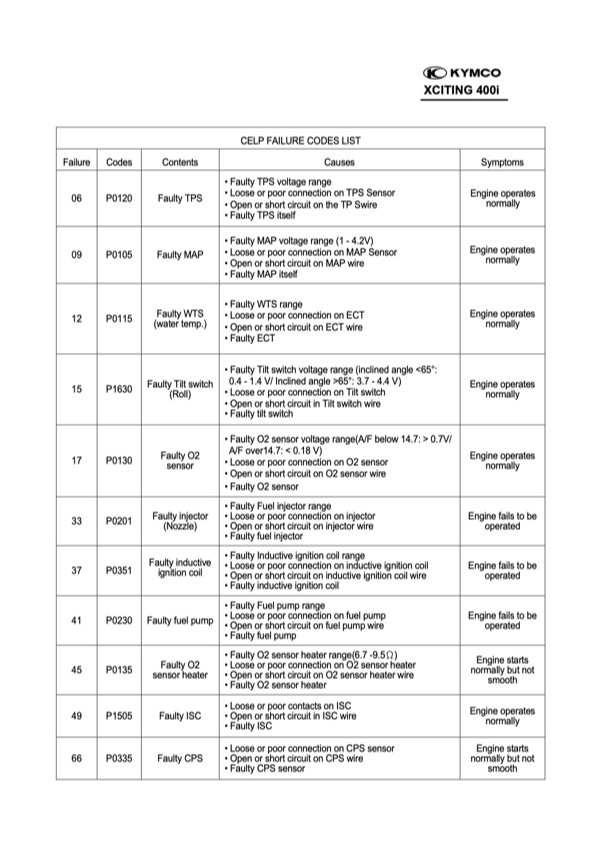

seit einiger Zeit leuchtet bei meinem Kymco 400i ABS die Motorkontrollleuchte auf. Wenn ich die Zündung einschalte blinkt sie 4x lang und 5x kurz. Gestern habe ich in der Werkstatt angerufen, zuerst war nur der Monteur am Telefon und der meinte das ist der Code 45, ich solle später noch ein mal nach fragen, er könne mir dazu jetzt nichts sagen. Später noch einmal angerufen, da war der Chef dran und der sagte mir da müsse der Fehlerspeicher ausgelesen werden und das würde länger dauern. Jetzt meine Frage, hat von jemand euch schon Erfahrung damit gemacht oder weiß was der Code 45 bedeutet.

Fehlercode 45 sieht nach defekter Lambdasonde (Heizkreis) aus.

Also , der Fehler 45 wäre in Fehler im Heizkreis der Lambdasonde .

Hast du die Steckverbindung an der Lambdasonde getrennt und mittels Multimeter im Ohmmeßbereich den Widerstandswert zwischen den beiden weißen Kabeln (Sondenheizung) gemessen?
Sollwert: 6,7 ~ 10,5 Ohm

Habe meinen Kymco am Freitag wieder aus der Werkstatt geholt, es war die Lambdasonde, weißes Kabel war durch. Sie haben versucht es zu Löten aber es hat nichts gebracht. So war ich dann mit 270 € dabei.
