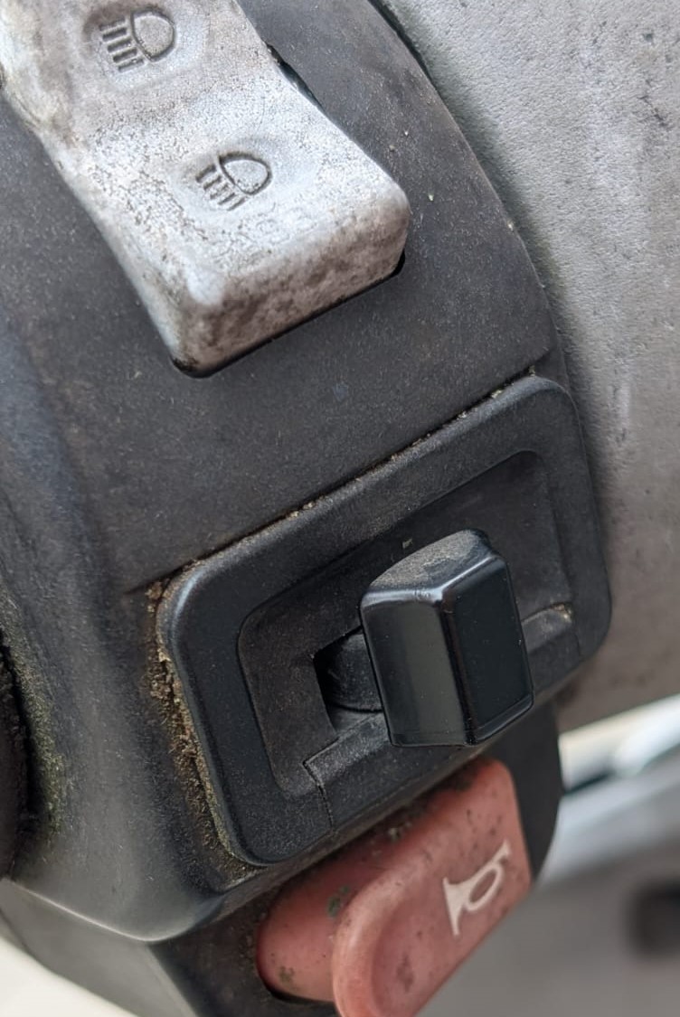

seit heute bewegt sich der Schlater zum Blinken nicht mehr in beide Richtungen, drücken kann man ihn noch. Davor hat es manchmal gehakt, was könnte ide Ursache sein und ist eine Behebung umständlich?
Danke im Voraus, Chris
Edit: könnte da ein Sprüher WD-40 helfen?

Der sieht schon ziemlich geschreddert aus. Würde einen neuen verbauen.

Parkt dein Roller zufällig unter Platanien. So wie der aussieht.
Auf meiner Arbeit muss ich auch manchmal darunter Parken. Die haben mir mein Windschild versaut, da kommt harzartiger Schmoder runter, das kriegt man kaum weck

Ja sieht nicht toll aus, aber inzwischen geht der Schalter wieder, sehr seltsam, habe mir vorhin fast den Finger abgebrochen.
Wenn man den Schalter zu sehr drückt dann klemmt er, also mit Handschuhen ist es eher schwierig.
Irgendwann ist auch mal wieder eine Säuberung dran, aner nicht im Herbst.

Dann spray solange WD40 dran. Oder Kontaktspay.

OK ich versuchs mal mit WD40 hoffe aber, daß dadurch nicht die Elektronik beeinträchtig wird.

Nein passiert nix

Ich würde Wetten : Da hat sich ein Tropfen Öl darunter verklemmt

Ich habe einen kurzen Hub WD40 in den Raum hinter dem Schalter gesprüht und auf Anhieb lief es wieder butterweich, es war also diesmal sehr einfach.
