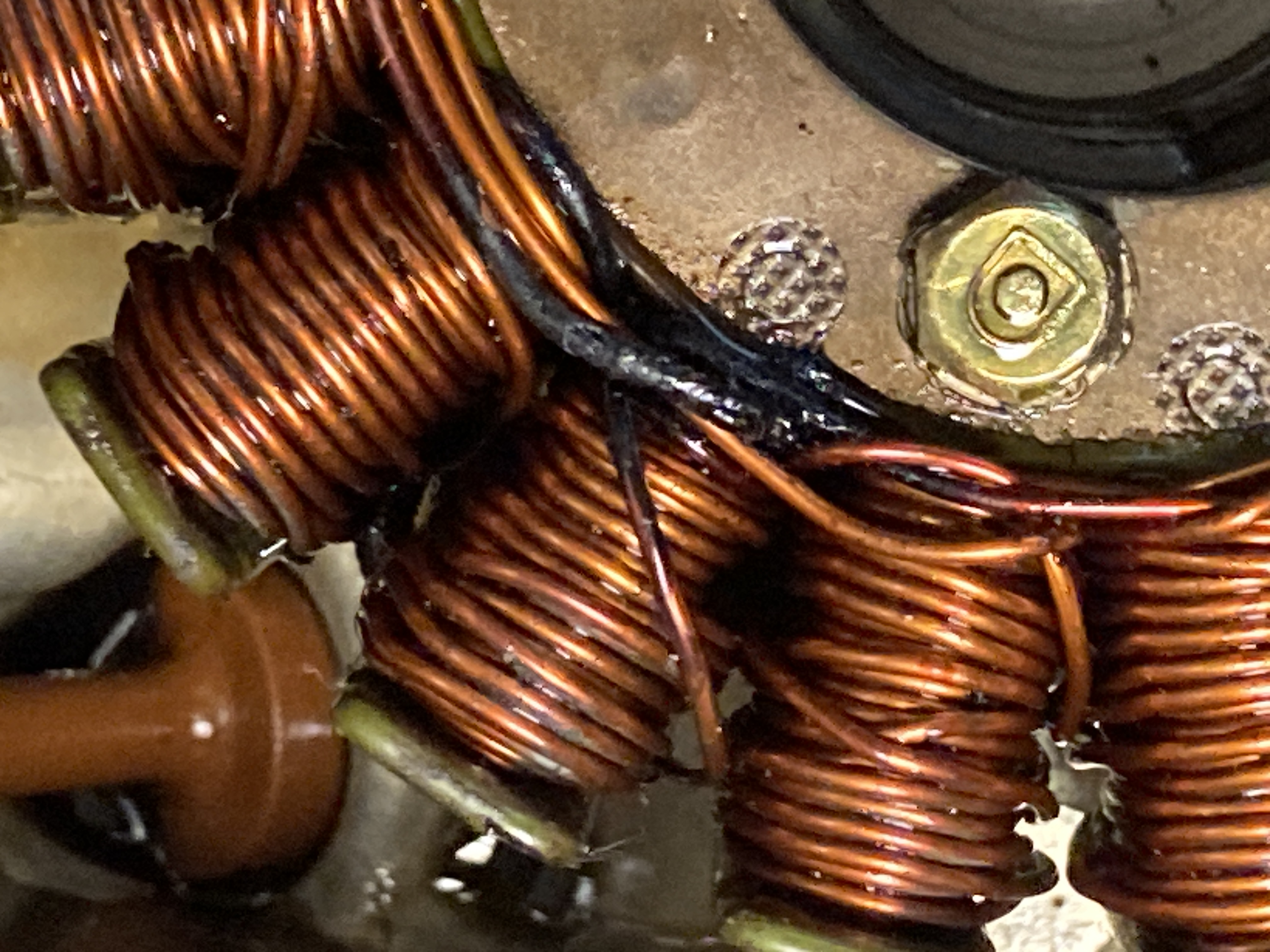

Ich habe deswegen gefragt , weil bei meiner rechten Seite vom Kurbewellengehäuse 2 Gewinde futsch sind .
Lichtmaschinen Deckel kann ich noch festschrauben und ist auch dicht , kommt kein Öl irgendwo raus .
Musste Lichtmaschine wechseln und dabei festgestellt das Gewinde hinüber sind .
Wer also beim messen seiner Lichtmaschine auf einer Phase - bei mir zwischen 2 und 3 - keine 50 Volt oder mehr hat - bei waren es nur 3 Volt ohne das sich die bei Drehzahl veränderte , der weiß wo er suchen muss - siehe Foto
Aufbohren und neu machen funktioniert da nicht , zu wenig Material .
Zum wechseln der Hälfte müsste ich den Motor komplett zerlegen , neue Hälfte kaufen , neue Dichtungen , neue KW Lager und dann bei der Gelegenheit gleich noch Wasser - und Ölpumpe mitmachen .
So hätte ich nur den 125 Motor in den 200 umgehangen - Zylinder und Lichtmaschine vorher gewechselt - das war die Idee
Mal sehen wozu ich Lust habe , wenn es nur die Lichmaschine und Zylinder wären , ggf das Getriebe , ist ja auch kein Hit , dann würde das schneller gehen .
Aber Motorhälften trennen - dann kann bei 30 TKM auch gleich ne neue KW rein .
Und so ein 125 Motor oder kompletter Roller bekommt man manchmal günstiger hier in Berlin und Umgebung nur eben
Also noch mal vielen Dank an alle
