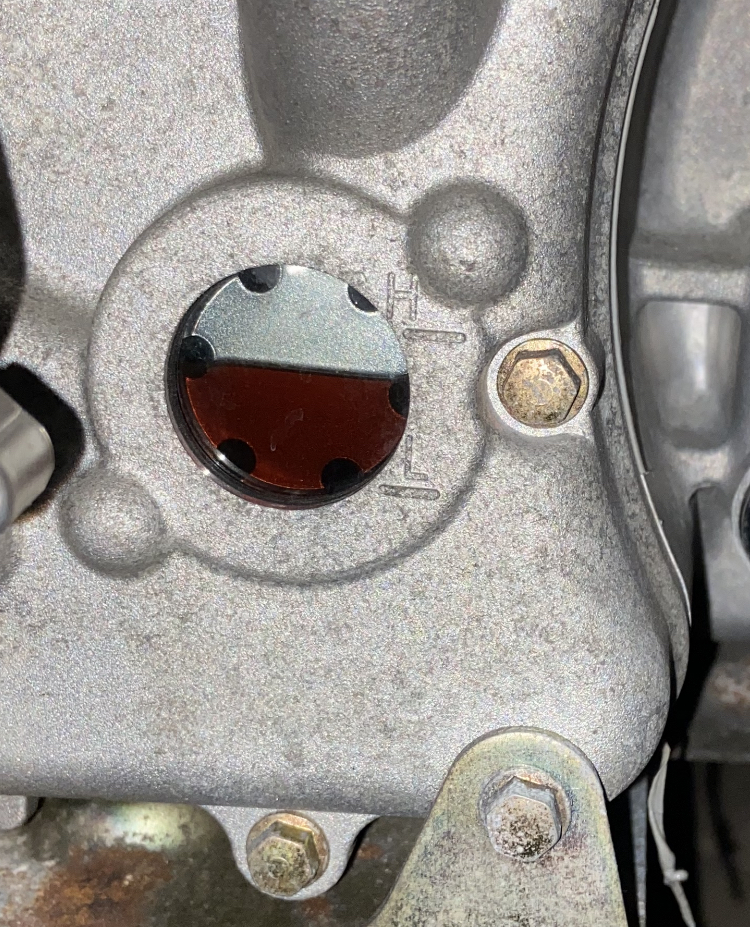

bin heute die zweite kleine Runde mit dem Neuerwerb gefahren (gestern ca. 20 km, heute 10). Beim Starten ging die Öllampe (ganz links im Cockpit) nicht aus. Hab dann kurz laufen lassen, dann flackerte Sie und ging aus. Bin ganz vorsichtig heimgehumpelt, zuhause im Standgas flackerte sie wieder. Der Vorbesitzer hat vor Verkauf Ölwechsel machen lassen. Das Öl steht im Stand zwischen den Markierungen im Schauglas, sogar leicht drüber. Hat jemand eine Idee? Will den Motor nicht zerrammeln.

Öldruck ist wohl motorseitig genug da, es fehlte lediglich ein halber Liter Öl. Ich hatte auf dem Hauptständer stehend gemessen, da sah es für mich perfekt aus (siehe Foto). Der Mechaniker meinte das wäre falsch, man müsste das mit zwei Leuten auf den Rädern stehend machen. Also einer hält die Maschine fest und einer guckt nach. Das habe ich nicht gewusst, da wäre ich auch nie drauf gekommen.
Tatsache ist, jetzt steht das Schauglas tatsächlich komplett voll, wenn das Moped auf dem Hauptständer steht, aber die Öllampe bleibt schön aus.

ich glaube kaum das es mit dem Ölstand zu tun hat. Die Ansaugöffnung liegt tief genug im Öl.
