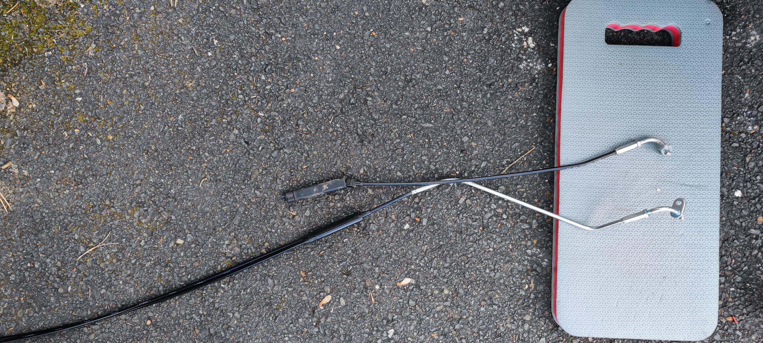

Hallo zusammen, ich bekomme den neuen Bowdenzug nicht richtig verlegt. Der neue Zug hat eine lange Metalltülle die Formgebung ist fest vorgegeben. Hat jemand ein Foto wie diese genau zu verlegen ist? Hier noch ein Bild vom alten und neuen Zug.

Re: Bowdenzug f. Sitzbankschloss
Habe die Lösung selbst gefunden. Der Bowdenzug muss hinter dem Lenkergestänge verlegt werden...
