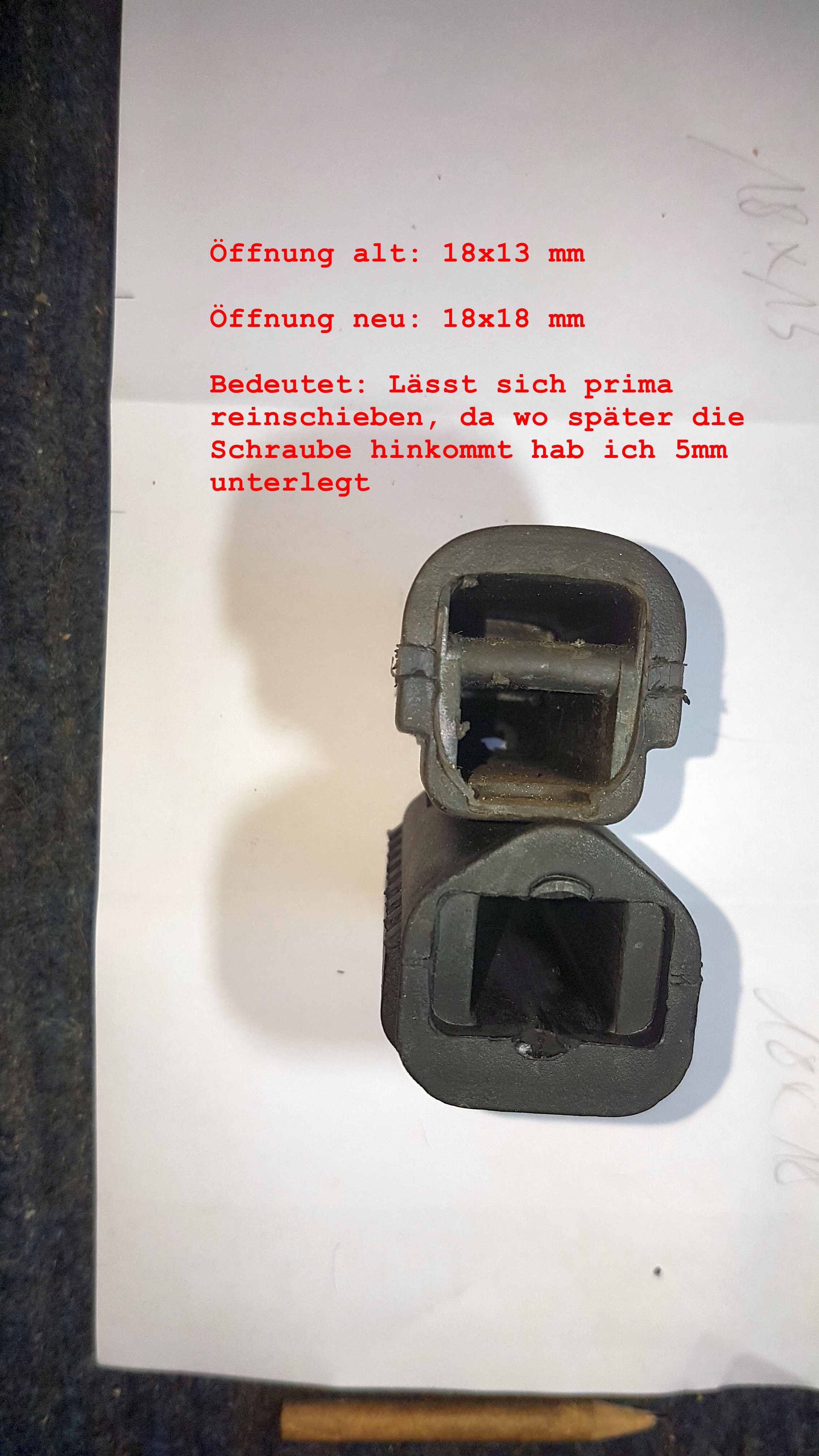

Eine Frage an die zing I gemeinde.
Es gibt keine fußrastengummis mehr.
Wie habt ihr das Problem gelöst? Absolute Notlösung wäre ein gummierte stück textilschlauch o.ä. Aber, nein, das kann ich dem guten Stück aus 1998 nicht antun. Könnte mir aber vorstellen, das andere motorrradmodelle ähnliche fußrastergummis haben, die man ev. nur etwas anpassen müsste.
Wie sind eure Erfahrungen........?

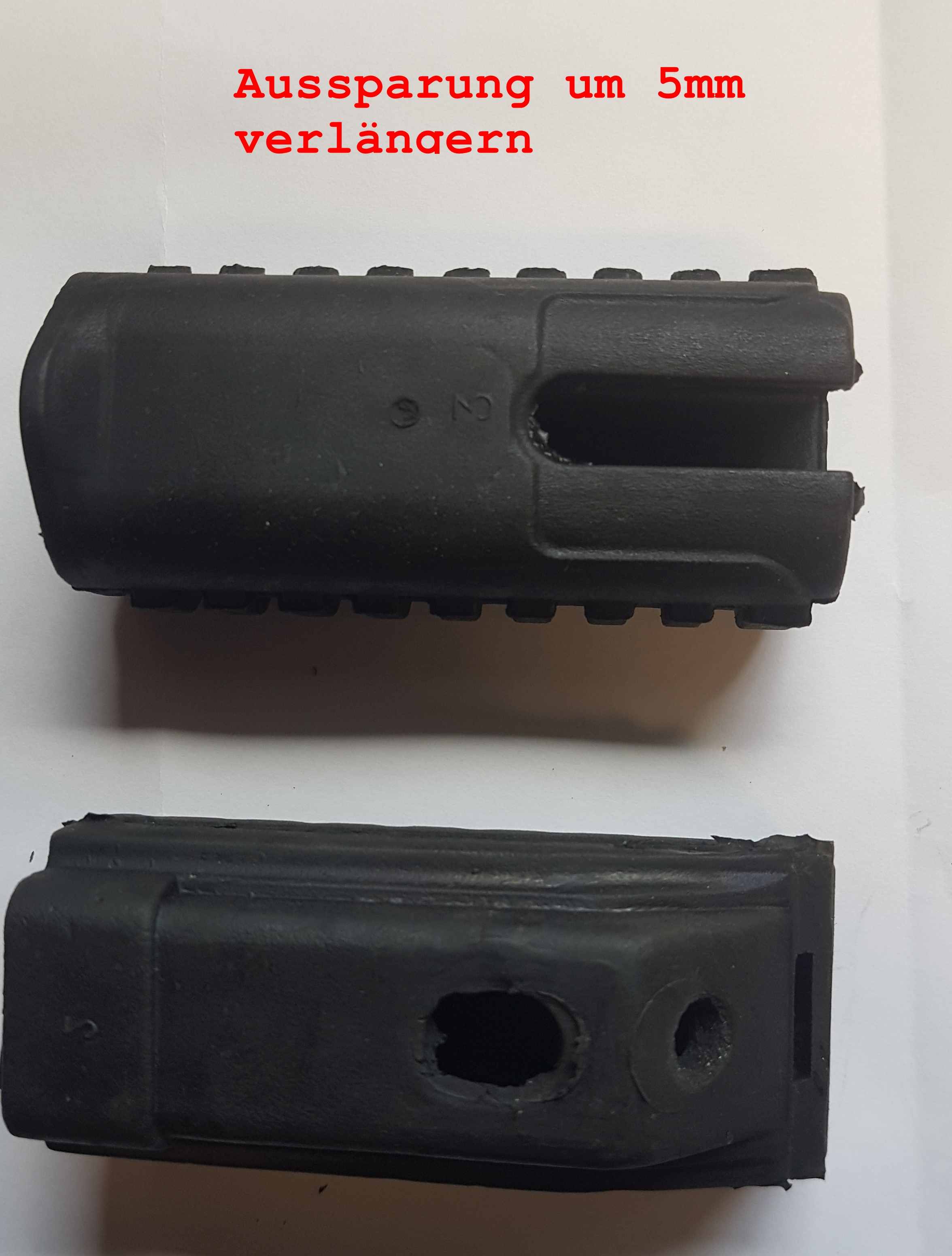

ahhh..........jetzt sehe ich den unterschied. Dein link geht zur zing II. Egal, wenn die passen würden wär´s ja ok :-)

ich hab auf verdacht mal 2 bestellt. Werde berichten....... 8)

also, mit ein wenig nacharbeiten klappt das mit den Fußrastengummis aus der ZING II.
