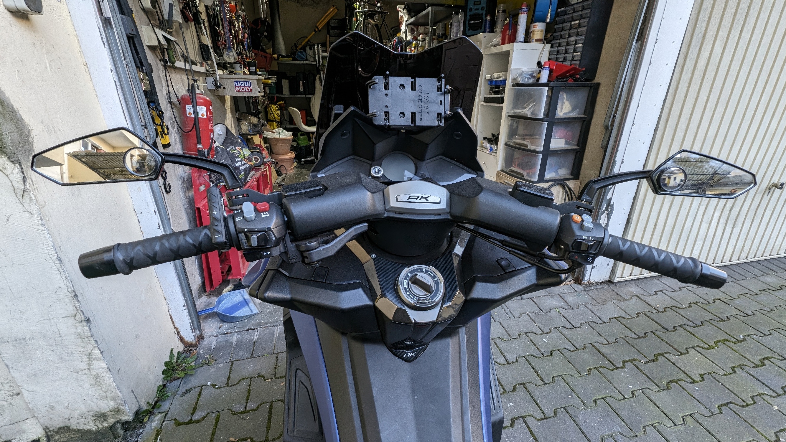

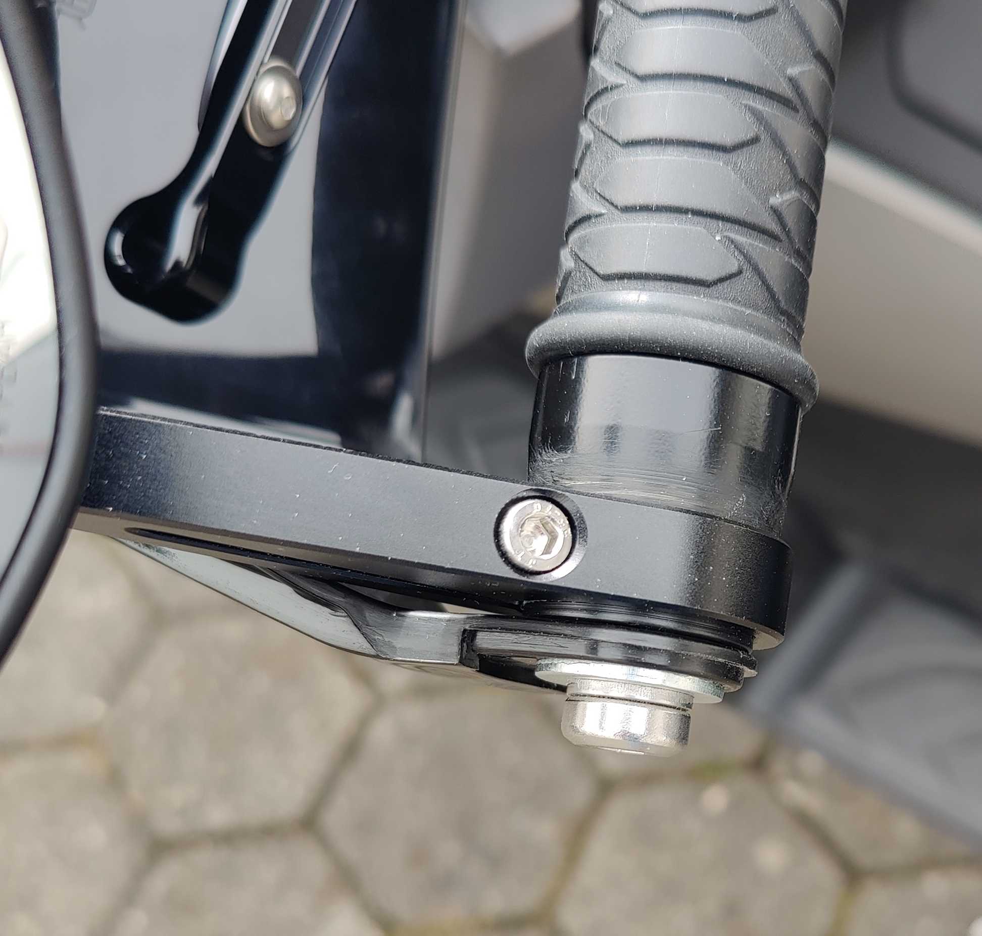

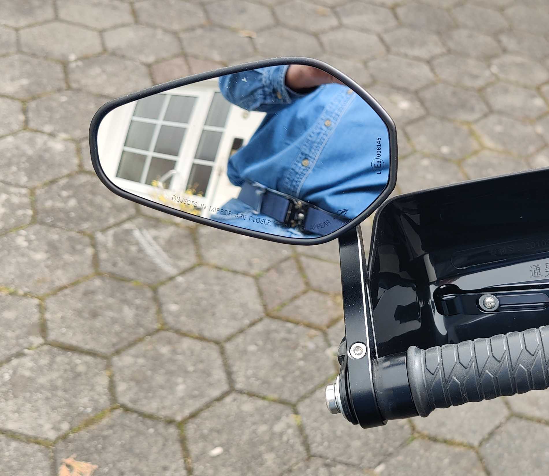

- Beiträge: 36
- Registriert: 25.08.2023, 08:56
Re: Rückspiegel am Lenker montieren: Fertig
Hallo Leute,
habe meine Rückspiegel motiert, ist für mich so ok. Wir haben die Lenkerendengewichte etwas abgedreht damit die Klemmung der Spiegel eine gerade Fläche hatte. Die Spiegel sind von Aliexpress, haben eine E-Nummer, sind aus Alu und machen einen guten Eindruck. Dabei waren noch Teile mit denen man die Spiegel an einem offenen Lenker montieren kann. Und die Spiegel (das Paar!!!) kostetetn mit Versand 28 Euro und waren in 5 Tagen da.
Hier ein paar Bilder:
