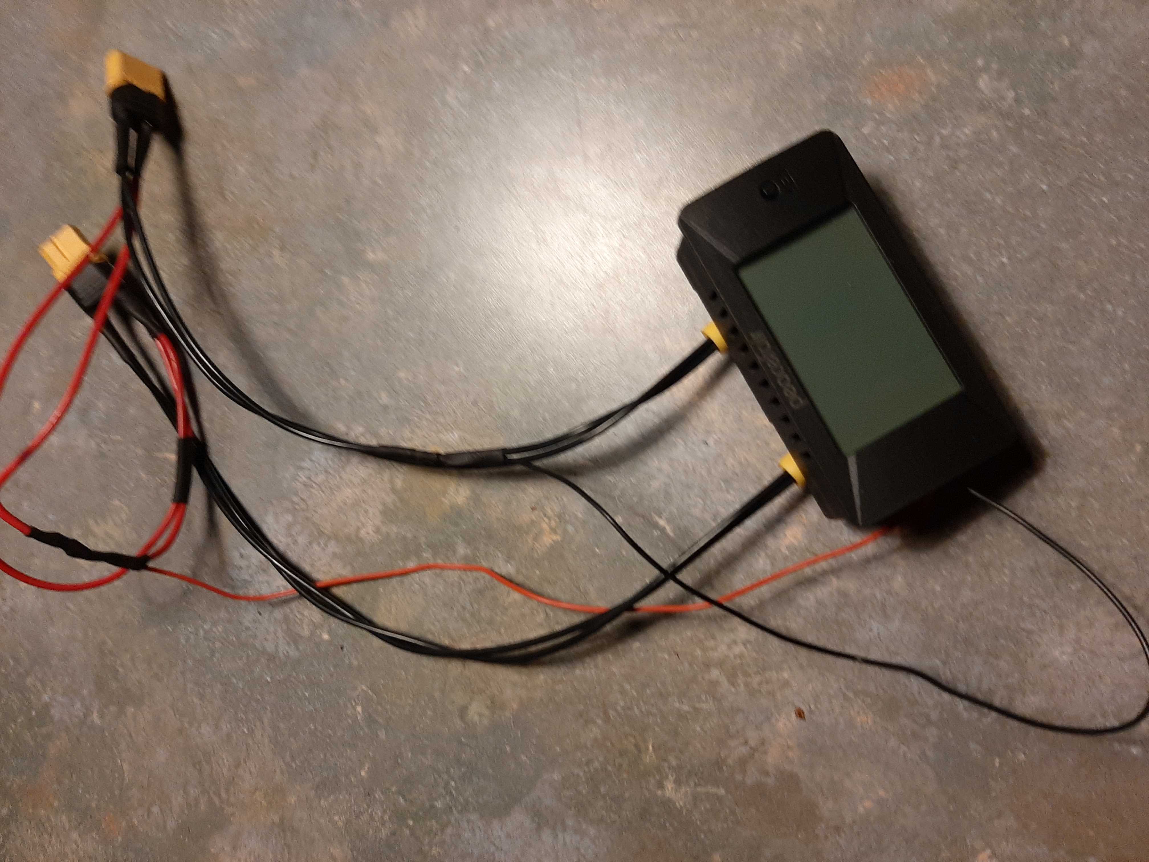

Mit diesem kleinen Gerät lässt sich die Stromentnahme als auch der zugeführte Strom messen.
Das Gerät subtrahiert und addiert selbständig, so das der angezeigte Wert von der Gesamtkapazität des Akkus nur noch subtrahiert werden braucht und man erhält die Kapazität die noch im Akku drin ist.
Beispiel:
Der Akku hat eine Kapazität von 3,5 Ah, ergibt sich aus Watt : Spannung. (42 Watt : 12 Volt)
Ist der Akku zu 100% geladen und man liest am Ende einer Tour den Wert 0,8 Ah ab, sind demnach noch 2,7 Ah im Akku.
Fährt man 3 Stunden im Stadtverehr und liest den Wert 1,75 Ah ab, weiß man, der Akku ist nur noch zu 50% voll und es wurde mehr Strom entnommen als zugeführt wurde.
Das sind Messergebnisse mit denen man etwas anfangen kann, alles andere ist nur Geschwätz.
Hier noch ein Foto nachdem ich das Gerät an einem E-Bike installiert habe (hier wird nur Strom entnommen) um zu sehen, ob es mit dem Akku und der üblichen Fahrweise möglich ist, eine Strecke von 120 Kilometer mit viel Steigungen von 4 - 5% zu schaffen.
Beispiel:

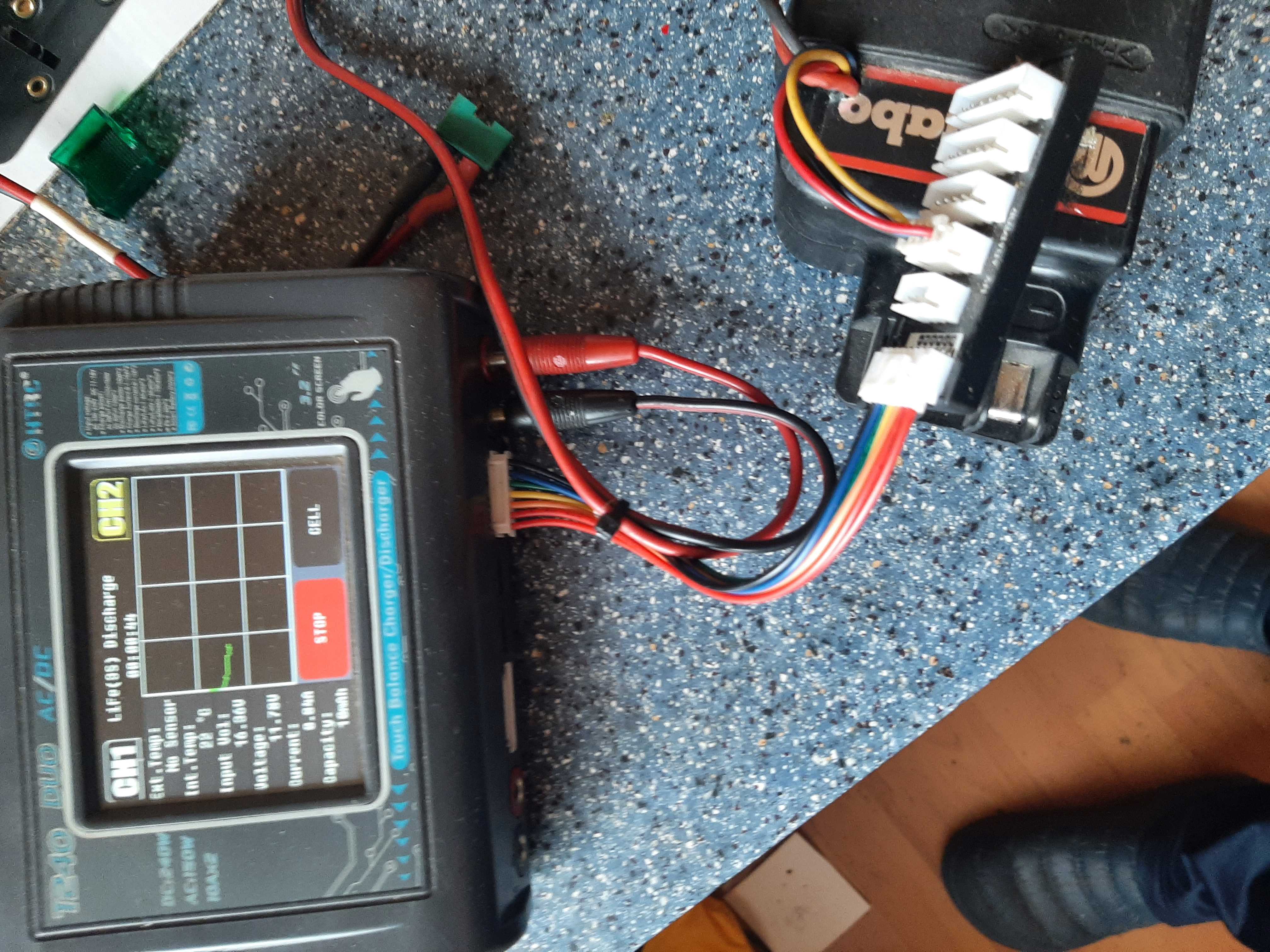

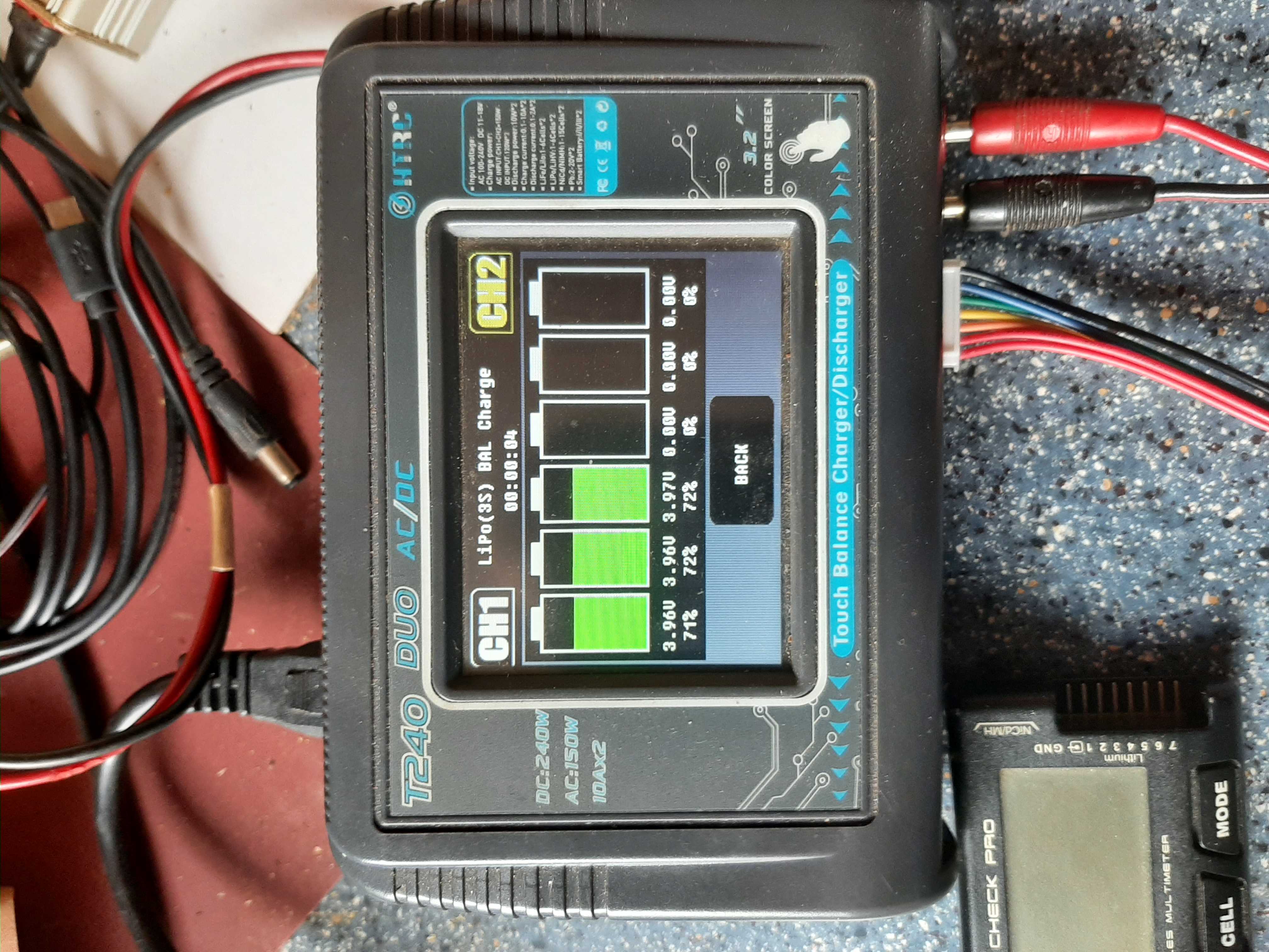

Ein LiFePo4 Akku für Motorräder hat 4 Zellen mit je 3,65 Volt Ladeschluss Spannung, somit benötigst du vom Laderegler deines Roller eine kontinuierliche Spannung von mindestens 14,6 Volt. Besser wären 16,6 Volt, also 0,5 Volt mehr pro Zelle um die Akkus überhaupt geladen zu bekommen.
Selbstverständlich geht das auch mit 13,2 Volt aus deinem unter Last stehenden Laderegler.
Aber wie lange würde es bei ständiger Stromentnahme dauern bis der Akku auch nur um 2% geladen würde?
Und das möchte ich dir mit dem Labornetzgerät, eingestellt auf 13,2 Volt und 1,2 Ampere, sowie mit einem Ladegerät wo man die Spannung, den eingeladenen Strom über die Zeit in Zahlenwerte ablesen kann, zeigen.
Parallel dazu kann ich mit dem 2. Ladegerät im Entlademodus bis zu 10 Ampere die Verbraucher simulieren, um die gleichen Bedingungen zu schaffen, wie sie im Roller, oder beim Motorrad vorherrschen.
Und dann schau'n wa mal.
Soweit ich mich erinnere, habe ich die Stromaufnahme im Betrieb schon mal gemessen und die lag im Mittel bei rund 5,7 Ampere die ständig gezogen werden. Bei 13,2 Volt sind das 75,24 Watt.
Gruß Hartmut

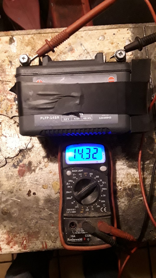

Es ist schon sehr bedauerlich und deprimierend wenn ich darum bitte, mir die technischen Daten eines Akku der verwendet wird und die Spannung unter Last vorenthält, und nur mit Behauptungen argumentiert, mit denen niemand etwas anfangen kann.
Einfach mal das Prozentrechnen bemühen und man weiß, wenn zum laden 14,6 Volt benötigt werden, aber nur 13,2 Volt vorhanden sind, um wieviel Prozent der LiFePo4 Akku schon mal nicht mehr voll geladen wird.
Wenn beide, der Laderegler und LiFePo4 Akku sich die Leistungsabgabe im Mittel an die Verbraucher zu 50/50 teilen, aber nur 13,2 Volt x 1,2 Ampere = 15,84 Watt zurück in den Akku fließen, wann ist die Spannung im Akku die gleiche, die vom Laderegler kommt.
Wenn im Mittel 75,24 Watt Leistung abgefordert werden und sich beide diese Leistung teilen, dann sind das für jeden 37,62 Watt.
Wieviel Prozent sind es dann, wenn kontinuierlich 37,62 Watt abgefordert werden aber nur 15,84 Watt zurück fließen ?
Die Leistungsabgabe kann, je nachdem wie lange man an der Bremse hängt, die ABS Pumpe, den Blinker betätigt usw. auch auf 150 -160 Watt ansteigen, und trotzdem fließen nur 15,84 Watt zurück. (mehr geht bei 13,2 Volt und 1,2 Ampere nicht)
Alterstauglich sind LiFePo4 Akkus deshalb nur sehr bedingt, weil die Leistung in Watt pro Stunde berechnet wird und 70% von z.B. 42 Watt Akkuleistung entnommen werden können. Aber Halt, bei 13,2 Volt sind es 10,6% weniger, und demnach nur noch 37,54 Watt Akkuleistung.
Bei 160 Watt abgeforderter Leistung : 60 (= Minute) sind das in 3 Minuten rund 8 Watt. Hört sich erstmal nicht viel an.
Bei 30 Minuten im Stau, oder zig Ampeln, egal ob am Stück, oder in Etappen sind das 80 Watt die gezogen werden, auf Laderegler und Akku zu 50/50 verteilt sind das 40 Watt auch für den Akku, aber in 30 Minuten werden nur 7,92 Watt zurück geführt.
Um wieviel Prozent hat der Akku dann an Kapazität verloren, und wie lange muss ich fahren um zumindest wieder auf 37,54 Watt Akkuleistung zu kommen?
Soviel zur eierlegenden Wollmilchsau LiFePo4, für den Staus und Stadtverkehr das frühe Aus bedeuten können, wenn die Ladetechnologie nicht zum Akku passt.
UND UM DARUM GEHT ES IN ALL MEINEN BEITRÄGEN
Ein Laderegler der 16,6 Volt und 2 Ampere = 33,2 Watt bringt, wäre geeigneter.
Deshalb frage ich jetzt noch mal spöttisch, na dämmert es?
Gruß Hartmut

Es gibt Messgeräte die man sich für kleines Geld zulegen und sich alle Fragen zum Laden von Akkus jeglicher Art in Fahrzeugen, selbst beantworten kann.
Hier der Link dazu:
https://www.amazon.de/dp/B0816G9Y8N/?co ... _lig_dp_it
Dann möchte ich ein letztes mal auf Ladegeräte wie das C-TEC 5 eingehen, welches von vielen hoch gelobt wird, aber aus meiner Erfahrung mit diesem Gerät, ein teuer erkaufter Schrott ist.
Hier mal eine Auswahl von Ladegeräten (meine eigenen) die ihrem Namen in jeglicher Hinsicht (!!!!) gerecht werden.
Auf die beiden rechts stehenden gehe ich bewusst nicht ein, da hierfür ein Netzteil, oder ein gut geladener Auto Akku notwendig ist.
Der kleine Poketlader unten rechts ist im übrigen die Mutter aller heutigen Alleskönner unter den Ladegeräten, entwickelt in den 80er Jahren von einem Herrn Hausmann aus Wuppertal.
Das Imax B 6 AC/DC kostet keine 40,- €, kann aber alle Akkutypen Laden/Entladen und die Parameter werden in Zahlenwerte angezeigt. Zudem läd es anders als das C-TEC 5 die Akkus auch voll und schaltet nicht bei 12,9 - 13,0 Volt ab und suggeriert, der Akku sei voll.
Hier ein Foto vom Imax B 6 von gestern in Aktion: Da gibt es kein Rätselraten wie hoch ist die Spannung, wieviel Strom wurde in welcher Zeit eingespeist.
Man kann alles ablesen.
Und zu guterletzt das T 240 Duo, welches es auch als Einzellader gibt.
Dieses Ladegerät ist das günstigste High End Ladegerät, es misst den Widerstand der eingestellten Zellen, stellt den Ladeverlauf in zweierlei Formen graphisch dar und man bekommt einen Überblick, welche Zelle (Lipo's, LiFePo4) kurz vor dem Exitus steht.
Beide, das Imax B 6, als auch das T 240 Duo haben einen integrierten Balancer, oder auch BMS.
Mit solchen Ladegeräten lassen sich Aussagen treffen und Fakten schaffen.
Es lohnt sich, auch mal den Modellbauern über die Schulter zu schauen, wie und womit die ihre Akkus laden damit ihre teuren Flugmodelle nicht vom Himmel fallen.
Gruß Hartmut

Messungen mit einer 55 Watt Glühlampe sind für solche Akkus absolut gefährlich, da die Spannung der einzelnen Zellen nicht überwacht werden kann.
Zudem sollte man bedenken, dass beim Entladen mit 3,8 Ampere bei 55 Watt kaum die Möglichkeit besteht die Zeit zu messen um anschließend sagen zu können, so und soviel Amperestunden bis zur Entladeschlussspannung (2 Volt) sind oder waren noch im Akku.
Das Problem bei solchen Akkus besteht nun mal darin, dass sie keinen String der einzelnen Zellen nach außen haben um dort eine Zellenüberwachung (Balancer) anschließen zu können.
Mit solchen Ladegeräten wie ich sie oben im Beitrag vorgestellt habe, wäre dies möglich, aber da der Akku keine Ausgänge der einzelnen Zellen hat, kann man mit einer Glühlampe auch nur schätzen und hoffen, dass keine Zelle unter 2 Volt gekommen ist.
Mit solchen Experimenten wie mit einer Glühlampe entscheidet man zwischen Akku kaputt und Glück gehabt, schneller als man denkt.
Da ist es besser man akzeptiert die 14,3 Volt und lässt ihn so wie er ist.

das eingebaute BMS dient lediglich zur Überwachung der internen Spannung der einzelnen Zellen beim Laden über die Lichtmaschine, sehen, zu wieviel Prozent und Spannung jede einzelne Zelle geladen, oder auch entladen ist, kannst du damit nicht.
Du wirst nicht sehen können, ob die erste und zweite Zelle bereits zu 60% geladen, oder entladen sind und dritte und vierte Zelle nur zu 50%
Deshalb habe ich nochmals auf die von mir vorgestellten Ladegeräte hingewiesen, bei dem sich mit einer Grafik jede einzelne Zelle und dessen Spannung sowie der prozentuale "Füllstand" ablesen lässt.
Wenn du wissen willst wie hoch die Spannung einer einzelnen Zelle während eines Lade - Entladevorgangs ist, musst du den Akku zerlegen und mit einem Kabel von jeder einzelnen Zelle die Zellenspannung messen und überwachen zu können.
Und eine Überwachung der Zellenspannung ist bei LiFe4 Akkus als auch bei LiPo Akkus deswegen so wichtig, da sie ihre Maximalspannung bis kurz vor ihrer Entladeschlussspannung beim Entladen halten können.
Gerade beim Entladen (und darum ging es mit der 55 Watt Glühlampe) ist es umso wichtiger die Zellenspannung im Auge zu behalten, damit sie nicht unter 2 Volt beim LiFe4 Akku abfällt.
Und bitte tu dir selbst einen ganz großen Gefallen und dichte einem BMS nicht mehr an, als es tatsächlich kann.
Dein BMS wird sicherlich keine Unterspannungserkennung für jede einzelne Zelle haben und die Spannung - und Stromabgabe abschalten.
Gruß Hartmut
