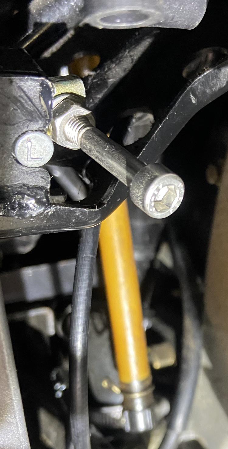

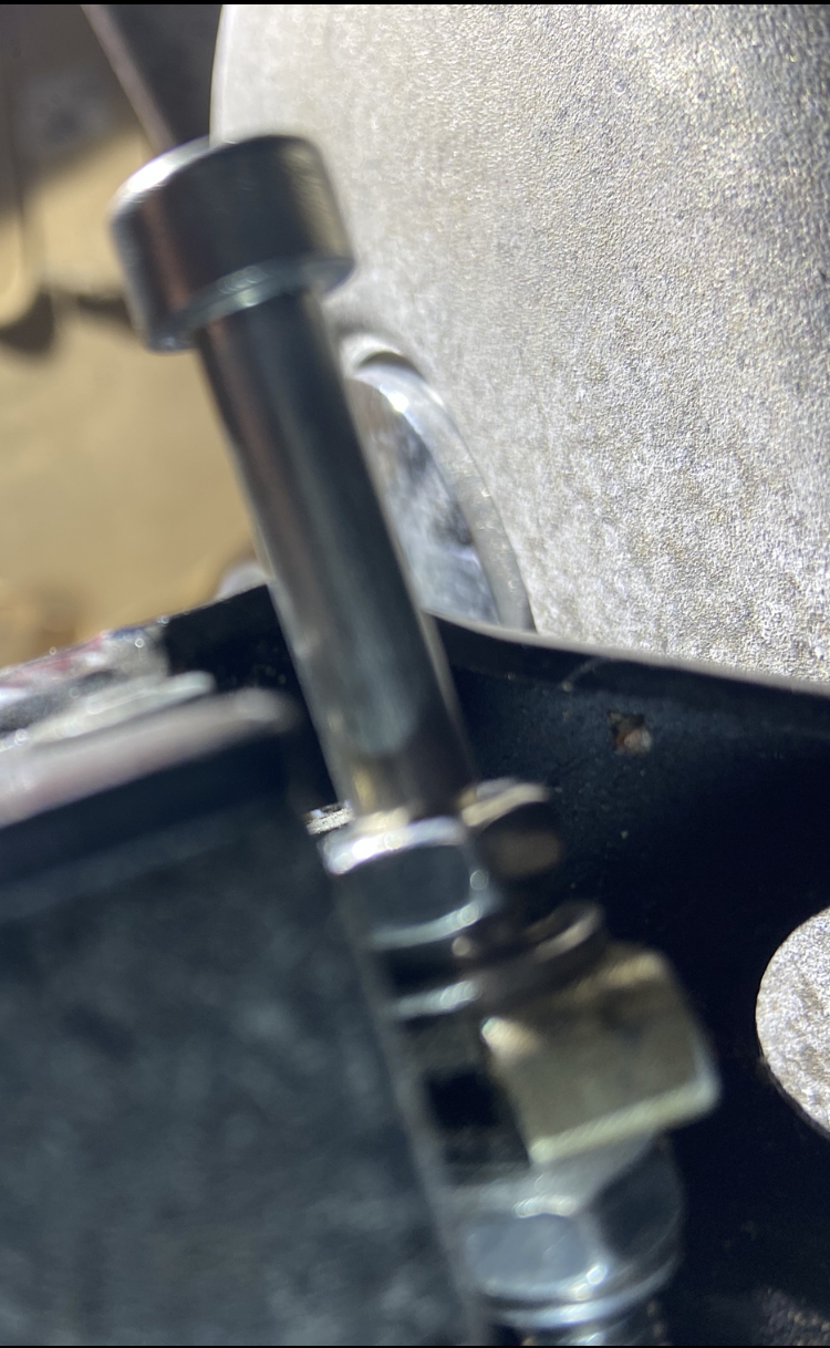

Ich habe das übrigens vorübergehend mit je einer M6 Edelstahlschraube gelöst. Diese passt genau in die Bowdenzugaufnahme. Man kommt ohne Fummelei dran und hat keine Schmiere an den Fingern. Falls doch mal einer die Bowdenzüge wechselt, wäre ein Erfahrungsbericht toll.
Ich wünsche allen eine unfallfreie Saison.
