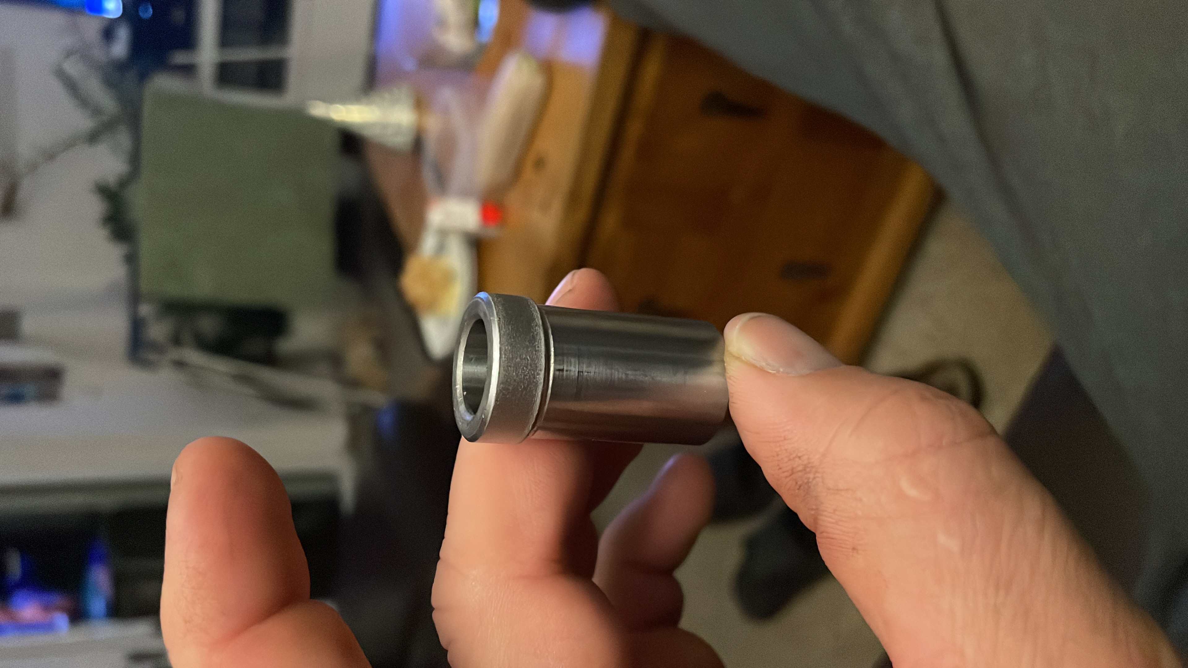

Ich hab die laufbuchse grad gemessen. Hat 7mm. Kann das sein ? Ich hab Bammel wenn ich die morgen einbaue das er yup strich 45 lauft. 50/55 Tacho wären optimal.MeisterZIP hat geschrieben: 19.10.2023, 08:03 Laufbuchsen mit Drosselbund gibt es für den Yup mit 45km/h von 9,1-7,5 mm .
Ich würde die mit 9,1mm nehmen .
- 84228F0C-4DD6-4527-BEF9-A563ED8B26BD.jpeg (1.62 MiB) 2612 mal betrachtet
- Beiträge: 11166
- Hat sich bedankt: 310 Mal
Re: Yup ist zu schnell
Dann machse doch einfach mal rein und guck

Boah das geht gar nicht. Tacho ~50 und gps 46. Motor dreht aber unglaublich eklig hoch.
Der Bund ist 7,8mm. Schau jetzt nach einem Set und Probier mal 4mm
