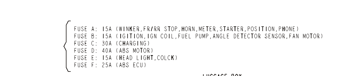

Wenn also bei Zündung an schon mal "die Lämpchen leuchten" und nicht alles tot ist.. Die Benzinpumpe hörst du normalerweise ab einschalten der Zündung, genau.
Sicherungskasten unter der Sitzbank im Batteriefach, ja.
Sicherung: Ja, Zündung natürlich auch dabei, "B" -siehe Anlage
Grundsätzlich kann es ja eine Menge sein. Durchgebrannte Sicherung, schwache Batterie, kaputter Starterschalter, Anlasser, Bremslichtschalter, Starter Relay, Kabel hinüber..
Die Sicherung ist ein guter Anfang. Viel Erfolg!

So gerade nachgeschaut.
Sicherungen sind alle ok.
Na klasse🤔
Also ab zur Werkstatt
