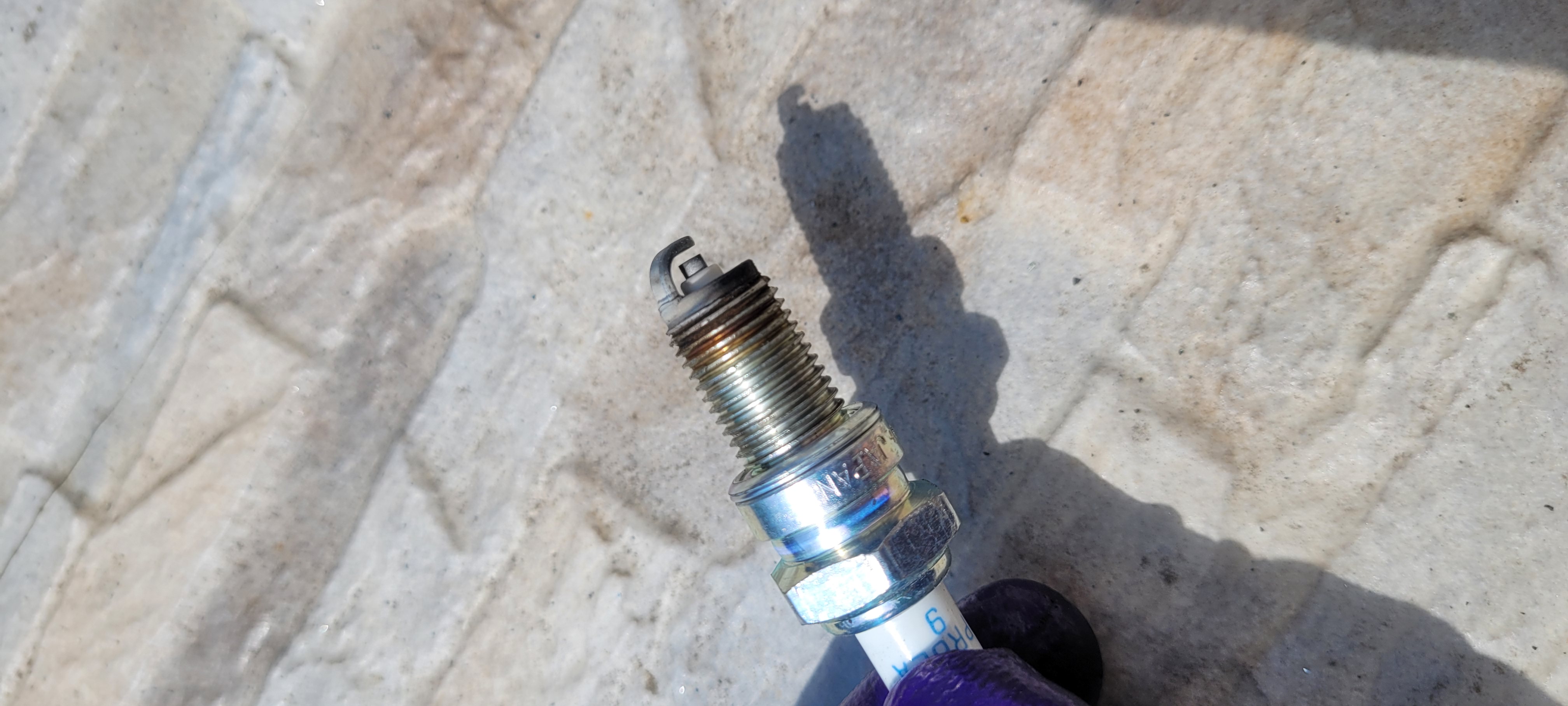

Habe zumindest mal die Zündkerze gewechselt. Anbei ein Foto.
Leider ist das Problem immer noch da. Und es ist wirklich häufiger bei warmen Motor.
Werde am Wochenende mal Kompression und Ventile kontrollieren.
Danach bleibt mir nur der Weg in der Werkstatt. Kennt jemand einen guten Roller Mechaniker im Raum Erlangen/Bamberg?

- Beiträge: 7117
Re: Start Schwierigkeiten
Es war wirklich gut die alte, total veschlissene Kerze zu wechseln... Damit hättest Du nun aber wirklich keinen einzigen Meter mehr fahren könne...
- Beiträge: 70
- Registriert: 05.07.2017, 13:07
Die hab ich im Frühjahr erst gewechselt. Bin gerade mal 1000km gefahren mir der Kerze.
- Beiträge: 7117
Schon Tausend Kilometer? Kein Wunder das die Kerze so total verschlissen aussieht.... Aber warum starte der immer noch so schlecht, wo doch nun endlich mal eine neue Kerze drinnen ist...
Nee... Noch Sarkastischer fällt mir nun aber schwer.

- Beiträge: 70
War ein schneller Versuch. Hatte nicht viel Zeit.
Und Martin meinte er hatte auch mal ne Kerze die Probleme machte.
Vielleicht hab ich noch Erfolg mit dem ventilspiel. Für weiter Fehlersuche kenn ich mich dann zu wenig aus.
- Beiträge: 7117
Ohne Spaß: Die Kerze sieht Top aus, wechseln völlig unnötig.

- Beiträge: 388
- Wohnort: Bochum
Sieht mir nach leichtem Luftüberschuß aus ...
.Vielleicht ein thermisches Problem mit dem Impulsgeber ? ...die ''Hexen'' hatten so was auch mal ganz (un)gern.Der Benzinschlauch kommt nicht in die Nähe warmer Teile (Dampfblasenbildung)? Tankdeckelbelüftung ok ? Da ist ja,meine ich,so ein Kohlefilter neuerdings mit drin....zischt es beim öffnen ?
