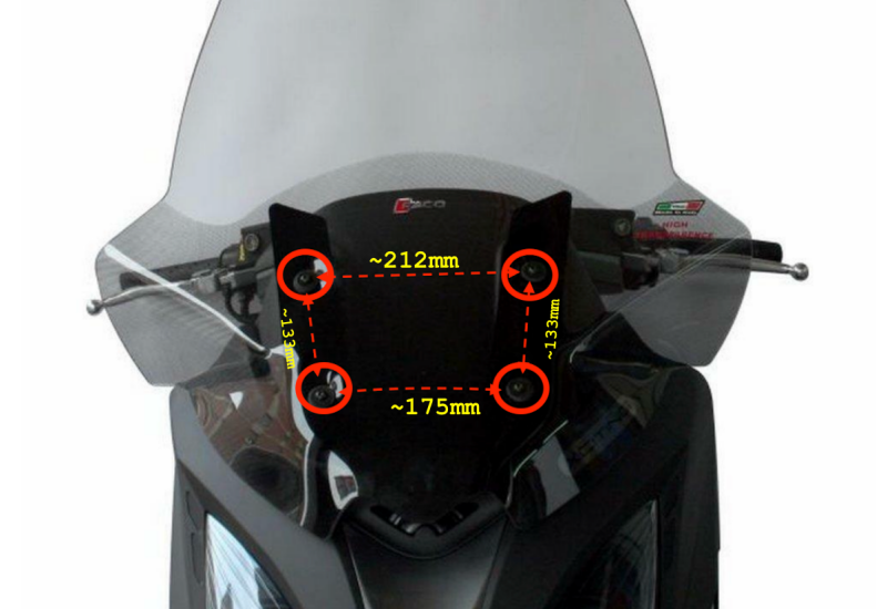

Ich will mir eine neue Scheibe zulegen, da meine alte Scheibe nicht mehr schön aussieht und mir auch etwas zu klein ist.
Jetzt hab ich gesucht und bin mir wegen der Passgenauigkeit nicht sicher.
Ich habe als Befestigungsteil dieses :
https://share-your-photo.com/d6c78c90ca
Bei dieser Scheibe: https://www.ebay.de/itm/275528548085?_t ... %7Ciid%3A1
oder bei dieser:
https://www.ebay.de/itm/373786038639?_t ... %7Ciid%3A1
besteht die Befestigung nur aus 2 geraden Teilen links und rechts.
Passt das trotzdem? Ist die Aufnahme bzw die Löcher die gleiche?
Oder hat jemand nen Tip was passen würde - hätte gern getönte Scheibe.
Sorry - hab das Foto nicht direkt hier rein bekommen - bitte auf Link klicken.
Danke schonmal!
Jens
Windschild - passt das?

Habe einen 400er und kann dir die Abstände der Schraubpunkte für diese 400er Scheibe(dein zweiter Link) morgen messen.
Alternativ komme ich voraussichtlich am kommenden Wochenende bei dir in der Gegend vorbei (Raum Frankenberg). Mit einer 8er Nuss (glaube ich) wäre das schnell ermittelt…

Jens, anbei die ungefähren Abstände der Schraubpunkte der hohen Scheiben am 400er.
Gewissheit könntest du haben, wenn du dich äußerst (PN) ob du am Wochenende im Vorbeifahren kurz in natura messen bzw. mal fix die Scheibe umschrauben willst.
