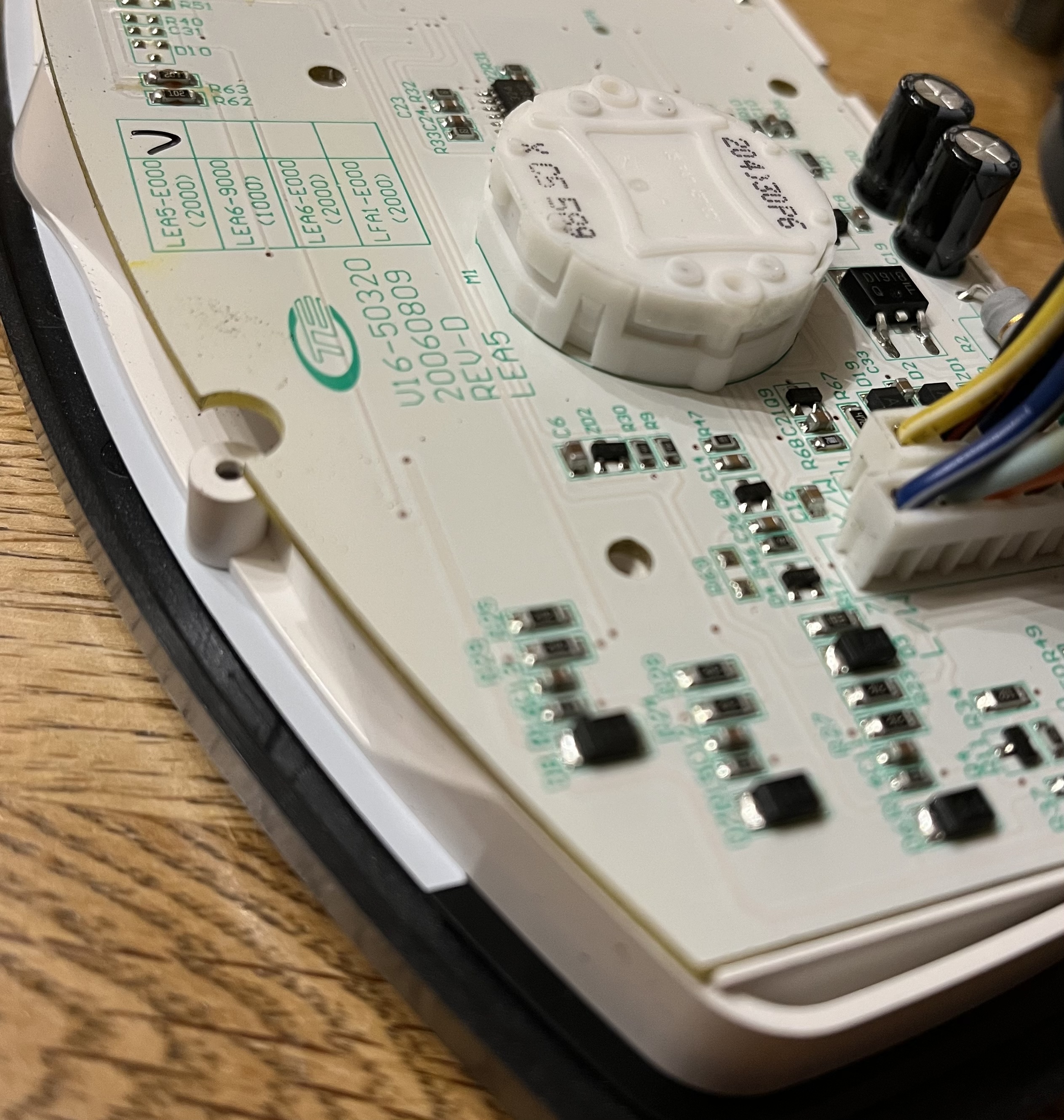

habe meine Tachoeinheit ausgebaut und zerlegt.
Warum? Die Adj-Taste ging schon immer schwer - jetzt gar nicht mehr. Um die Uhrzeit einzustellen muss ich die Batterie abklemmen, damit er sich nullt…
Jetzt dachte ich, Platine raus, Microtaster prüfen, ersetzen, und gut ist.
Aber wie um Himmels willen bekomme ich die Platine ab??? Rechts und links ist die Platine in einem Steg eingefasst. Wie komme ich drunter?
Vielen Dank im voraus.

Deine Platine ist in der sogenannten SMD Technik bestückt.
Hier gibt's was zu lesen. Danach kannst du ja abwegen ob es sich lohnt.

ich seh es nicht auf dem Bild: Hast Du den Zeiger des Dzm abgezogen? Ist die Platine aufgeklebt? Bei Honda war die Platine immer aufgeschraubt, nach lösen der Schrauben konnte man die so abnehmen.

Mir fallen da einige "Köpfe" mit Kerben auf, die man eventuell mit einem Spezialschlüssel lösen könnte => "Kerb-Schlüssel" ???
Schaue dir mal diese Köpfe genauer an

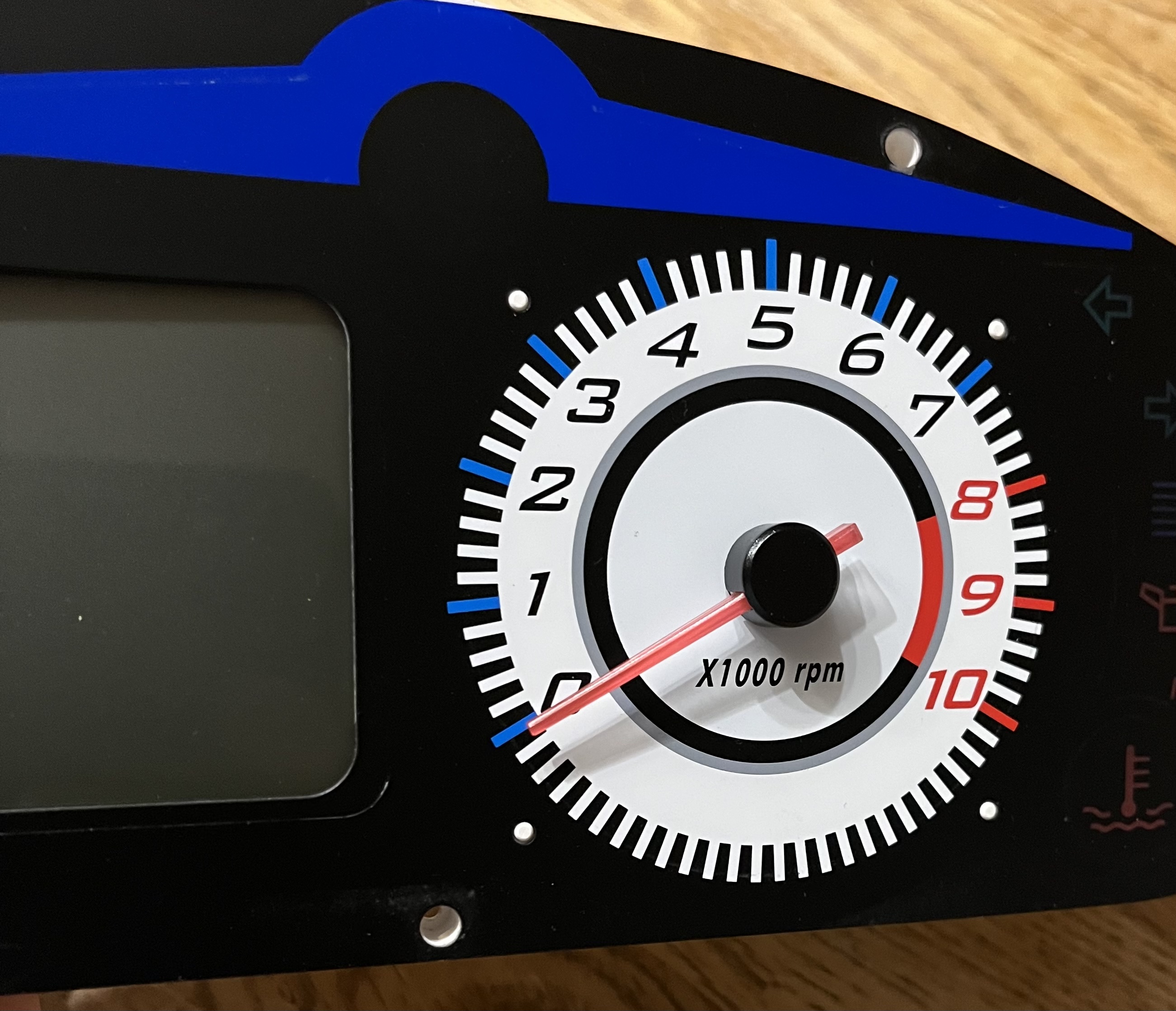

danke euch. Der Zeiger ist noch montiert. Aber auf der Zeigerseite lässt sich die Platine anheben. Bevor ich allerdings den Zeiger demontiere wollte ich die andere Seite lösen können. Kann es sein dass das Display irgendwie glöst werden muss?
Kerbschrauben o.ä. Sehe ich nicht.(?)
Helfen diese Bilder?

Re: Tacho Platine lösen, wie? Tausch Microtaster
Wenn es das Display ist - nach vorne raus oder nach hintel reindrücken?
Irgendwo hatte ich gelesen dass es tricky ist die Tachonadel wieder einzusetzen, deshalb habe ich diesen Schritt noch nicht gemacht, bevor ich nicht sicher bin ob ich die Platine überhaupt runter bekomme.

zum Abbau der Platine muß der Zeiger des Drehzahlmessers auf jeden Fall von der Welle des Schrittmotors abgezogen werden.
Bei meinem Symroller hatte ich sogar zwei Zeiger (Geschwindigkeit und Drehzahl), wobei das Draufstecken der beiden Zeiger nach meiner Reparatur der LED-Beleuchtung des Cockpits absolut problemlos vonstatten ging. Die beiden Instrumente machten bei jedem Einschaltvorgang immer eine “Zeigerkalibrierung“ mit Vollausschlag und danach auf die Nullstellung zurück. Ist das bei deinem Roller denn nicht so?
Nachtrag: Auf deinem Foto sehe ich keinen Stift rechts am Ende der Skala, demnach gibt's bei deinem Roller keinen Kalibrierungsvorgang beim Einschalten der Zündung. Das könnte dann eventuell mehrere Versuche benötigen, bis der Zeiger wieder “richtig“ sitzt.

Danke - ja, genau deswegen hab icv diesen Arbeitsschritt noch nicht gemacht. Wenn Zeiger weg ist geht die Platine noch immer nicht raus… und dann hätte ich mit Zitronen gehandelt. Deshalb will ich vorher fragen wie es weitergeht, wenn der Zeiger weg ist.

Sobald der Zeiger abgezogen ist, kann die Abdeckblende resp. das Ziffernblatt abgenommen werden. So kommt man an sämtliche Schrauben und die Platine geht dann auch ab; ggf. sind noch Rastnasen zu beachten.

Der Zeiger sitzt wie Hölle fest. Ist der verklebt oder gibt‘s nen Insidertrick?

ich habe die Zeiger bisher immer mit zwei Teelöffel abgehoben. Meistens sind die verklebt, manchmal brechen die raus, dann werden die wieder eingeklebt

so hab' ich das auch gemacht und noch zwei Pappstreifen zwischen Löffel und Ziffernblatt gelegt, damit es keine Druckstellen gibt.
